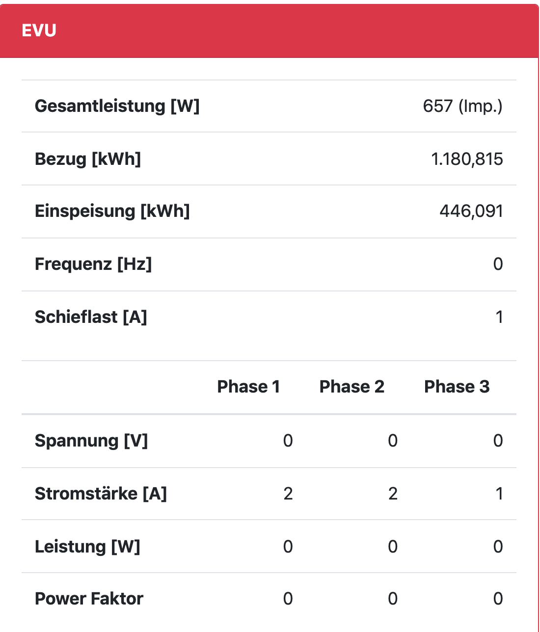

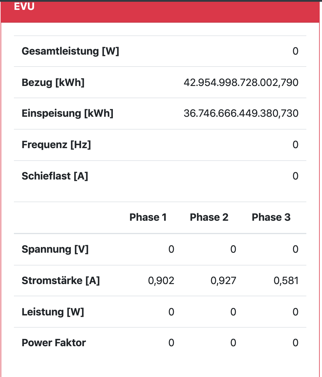

bekomme mit der aktuellen 250er keine plausiblen Daten vom EVU-Kit
nach den Problemen mit Huawei als EVU und PV Datenlieferant habe ich mal testweise auf EVU-Kit MPM3PM umgestellt

2022-01-04 11:28:36: EVU RET: 0 (LV2) at 21 main modules/bezug_ethmpm3pm/main.sh
2022-01-04 11:28:36: PID: 26236: root: EVU Einspeisung: 36746666449381780
2022-01-04 11:28:36: PID: 26236: root: EVU Bezug: 42959937940393190
2022-01-04 11:28:36: PID: 26236: root: EVU Watt: 1.1421983782711584e-42
2022-01-04 11:28:36: PID: 26236: root: EVU-Kit Leistung[W]: 1.1421983782711584e-42

2022-01-04 11:28:35: PID: 26236: pymodbus.transaction: Running transaction 1
2022-01-04 11:28:35: PID: 26236: pymodbus.transaction: Current transaction state - IDLE
2022-01-04 11:28:35: PID: 26236: root: Start kit reading
2022-01-04 11:28:35: PID: 26236: root: Start device reading {'componentNone': <modules.openwb.counter.EvuKit object at 0x75b5b4b0>}
2022-01-04 11:28:35: PID: 26236: root: openWB Version: 0
2022-01-04 11:28:31: **** Regulation loop start **** (LV1) at 70 main /var/www/html/openWB/regel.sh
2022-01-04 11:28:28: **** Regulation loop needs 7 seconds (LV0) at 55 cleanup /var/www/html/openWB/regel.sh
2022-01-04 11:28:28: Überschuss 0; mindestens 1400 (LV1) at 104 nurpvlademodus nurpv.sh
2022-01-04 11:28:28: uberschuss 0 wattbezug 0 ladestatus 0 llsoll 0 pvwatt 0 mindestuberschussphasen 1400 wattkombiniert 0 schaltschwelle -25 (LV2) at 578 main /var/www/html/openWB/regel.sh
2022-01-04 11:28:28: anzahlphasen 1 (LV1) at 577 main /var/www/html/openWB/regel.sh
2022-01-04 11:28:27: Timing Umschaltung: 240 / 720 (LV1) at 15 u1p3pswitch u1p3p.sh
2022-01-04 11:28:27: automatische Umschaltung aktiv (LV1) at 14 u1p3pswitch u1p3p.sh
2022-01-04 11:28:26: chargestatlp1 0	chargestatlp2 0	chargestatlp3 0 (LV1) at 1284 loadvars loadvars.sh
2022-01-04 11:28:26: plugstatlp1 0	plugstatlp2 0	plugstatlp3 0 (LV1) at 1283 loadvars loadvars.sh
2022-01-04 11:28:26: lp1enabled 1	lp2enabled 1	lp3enabled 1 (LV1) at 1282 loadvars loadvars.sh
2022-01-04 11:28:26: EVU 1:V/1A 2: V/1A 3: V/0A (LV1) at 1281 loadvars loadvars.sh

m.e. kann das nicht nur an der Umrechnung liegen es kommt ja auch kein Überschuss
249er:
Re: EVU-Kit MPM3PM keine Daten
Im Status sieht man welchen:
Schau Mal am Zähler, ob die Zahlenfolge ca. passt.
evchab
Beiträge: 284
Beitrag von evchab »
nein am Zähler stehen andere Zahlen
imp 10002,9
Exp 8555,7
Imp und Exp sind die kWh als Zähler.
Watt steht für die aktuellen Bezugs- /Einspeiseleistung (pos oder neg).
Verändern sich die Werte nach einer gewissen Zeit im Status oder stehen da eingefrorene Werte?
evchab
Beiträge: 284
die Daten ändern sich aber nicht plausibel - halt irgendwie
ab und zu sehen die Daten dann auch mal ganz anders aus - aber quasi nur für einen Zyklus?
nach Neuinstallation und Neustart sieht es erst mal irgendwie normal aus ?!?
sehr schwierig einzuordnen
