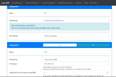

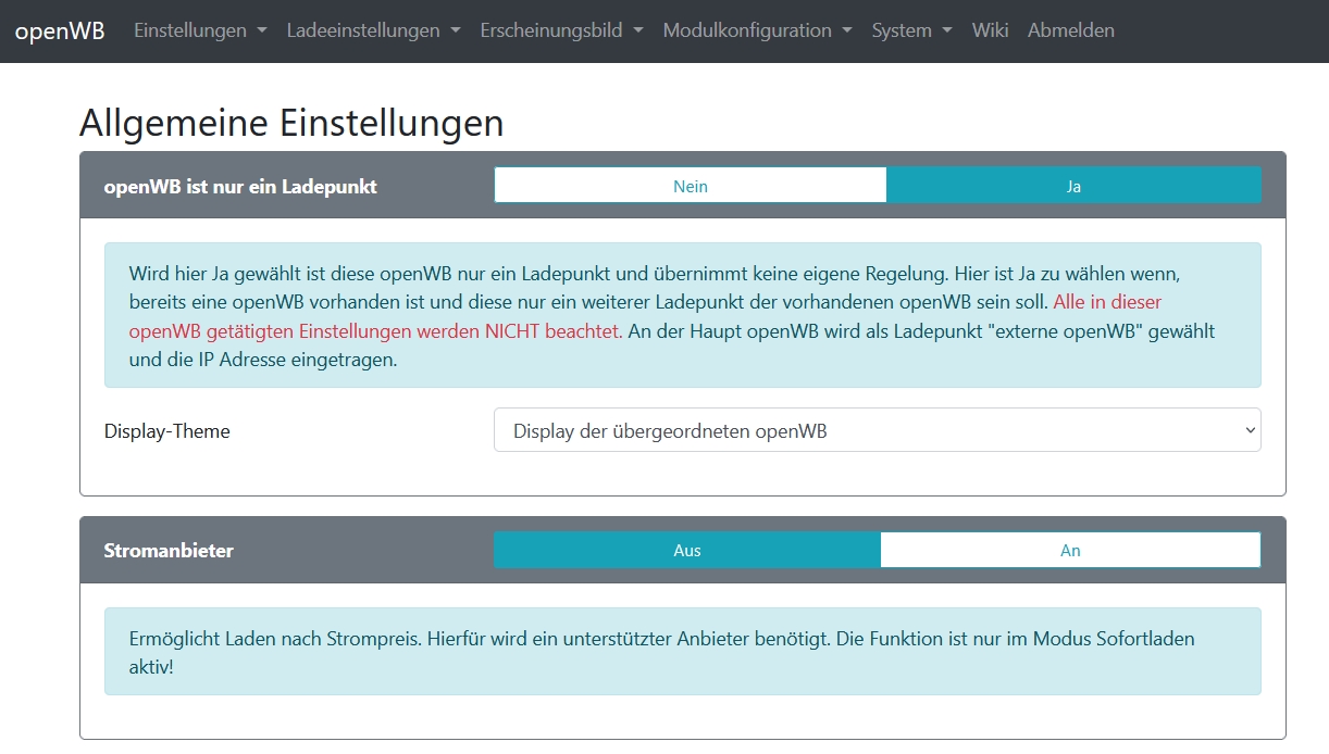

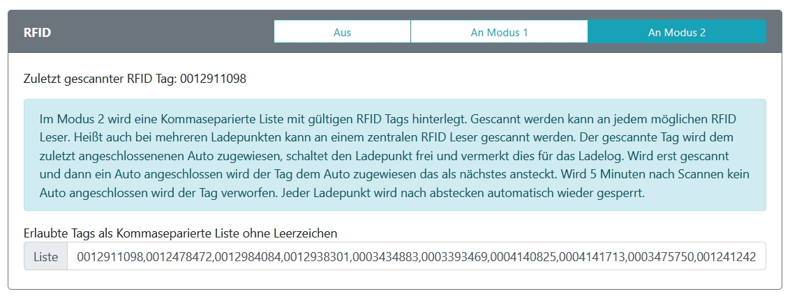

Re: RFID-Freischaltung an Ladepunkt
Zeig doch mal Deine RFID- Konfig. als Screen.
Ich würde auch erstmal nur mit 2 Tags starten. ;)
Hammer-BS
Beiträge: 23
Registriert: Mi Okt 28, 2020 7:57 pm
Beitrag von Hammer-BS »
anbei die Screenshots.
Viele Grüße!
OK, mit Modus 2 habe ich mich nie beschäftigt, da mir das irgendwie ziemlich merkwürdig klingt, sorry, ist mir etwas suspekt.
Hast Du mal den Modus 1 probiert, der ist etwas logischer vom Verständnis.
Frage noch zu Modus 2:
Unter Status unten kann man das RFID- Log mit "+" ausklappen. Steht dort was drin, wenn die Tags gewechselt werden?

nach langem Probieren habe ich nun eine Lösung für mein Problem gefunden.
Damit die Slave-Box mit RFID-Einheit den Tag in Modus 2 akzeptiert, waren folgende Schritte erforderlich:
Master-Box:
RFID einschalten
Auf Modus 1 wechseln, alle Tags auf 000 setzen und speichern. Dieser Schritt war scheinbar nötig, weil vorher in Modus 1 noch Tags standen.
Anschließend auf Modus 2 wechseln, Tags mit Kommata ohne Leerzeichen in die Liste schreiben, speichern
Box neustarten
Slave-Box:
RFID einschalten (ansonsten werden keine Tags gelesen. Die Einstellung "RFID ein" des Masters wird scheinbar nicht übertragen.)
Anschließend auf Modus 2 wechseln, Liste leerlassen bzw. Einträge löschen, speichern
Box neustarten
Änderungen der RFID-Einstellungen an der Master-Box werden scheinbar nur auf den Slave übertragen, wenn der Slave neugestartet wird.
Nun ist es möglich, mit einem Chip alle Ladepunkte freizuschalten, egal an welcher Box man den Leser benutzt.
Vielleicht hilft das ja dem ein oder anderen.
