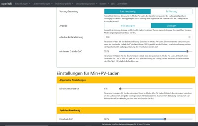

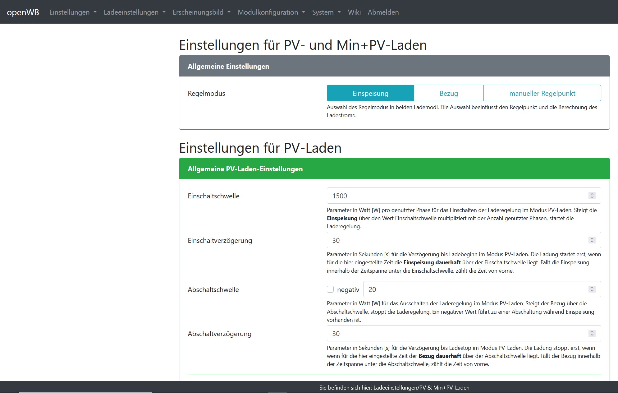

Netterweise hat mir Blueworm seine Konfiguration per PN geschickt und mich gebeten, das auch ins Forum zu stellen. Testen werde ich es, wenn wieder mehr Sonne scheint. Bei mir ist zur Zeit das E3DC-Speichermodul eingestellt, vllt. liegen meine Überschussladen-Probleme hier begründet.
Das Überschussladen hat bei mir bislang (seit März 2021) nur selten richtig funktioniert und ich hatte auch schon verschiedenste Einstellungen probiert, auch die von Blueworm gezeigten; bislang ohne Erfolg.

Hallo Leo,
meine OWB läuft unter FW 1.9.248. Die neuere Version konnte den SoC meines EV nicht korrekt lesen.
Die Einstellungen in den Bildern haben bei mir bis Ende Oktober 2021 im Modus "Nur PV" problemlos funktioniert. Seit November ist die Sonne weg und ich lade nur noch im Modus "Sofort Laden".
Die erlaubte Entladeleistung habe ich bewußt nur auf 500 W und ebenso den minimalen Entlade-SoC auf 95% eingestellt.
Das reicht um kurze Bewölkungsphasen abzufangen und mehr soll der E3DC-Speicher ja auch nicht machen.
Ob dieser Speicher nun nachts vom Haus oder tags vom EV geleert wird ist ja egal, Hauptsache der Speicher ist am nächsten morgen leer und kann laden, wenn kein EV angesteckt ist.
Bei mir habe ich allerdings das EVU Kit installiert, weil es damals noch kein E3DC-Speichermodul gab. E3DC hat die Schnittstelle glaube ich erst Ende 2020 ermöglicht. Deren Support ist ja praktisch nicht vorhanden. Ich hatte das E3DC-Speichermodul dann nur mal kurz probeweise konfiguriert und wieder durch das EVU Kit ersetzt, weil es nicht sauber lief. Ich meine das war im FJ 2021.
Du könntest Ende Februar ja mal mit meinen Einstellungen starten. Sollte es laufen, kannst du die einzelnen Parameter ja noch anpassen.
Falls es nicht läuft, wird es wohl am E3DC-Speichermodul liegen.
Poste das doch mal im Forum für alle.

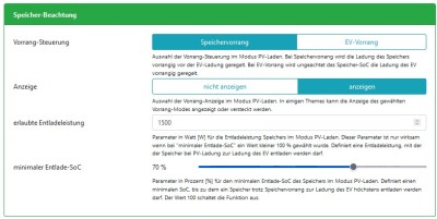

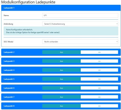

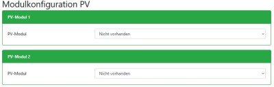

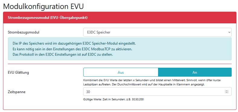

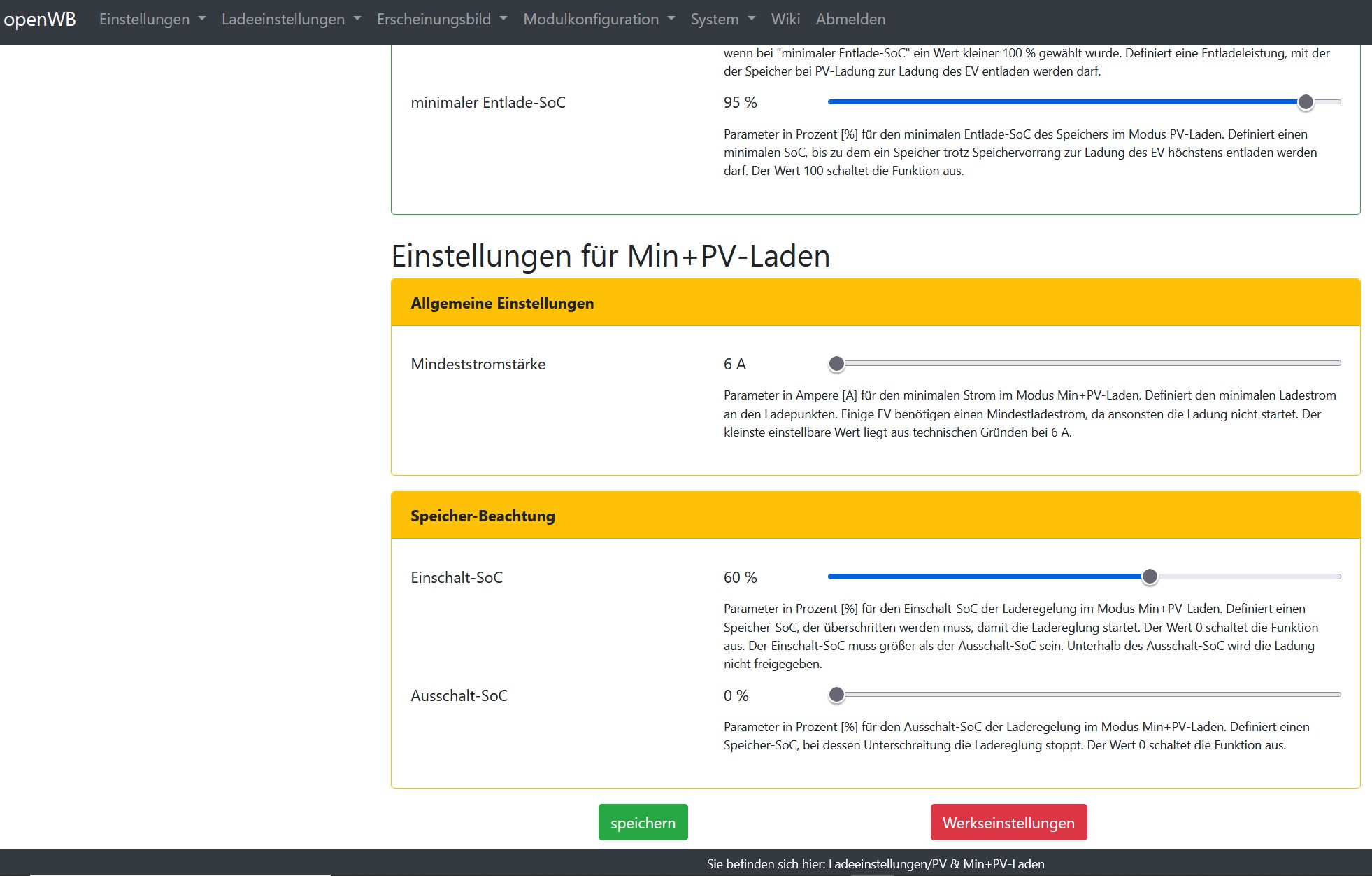

Und hier meine aktuellen Einstellungen:
Module

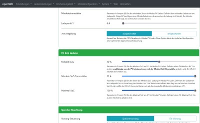

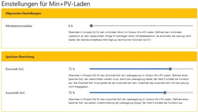

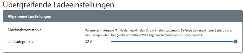

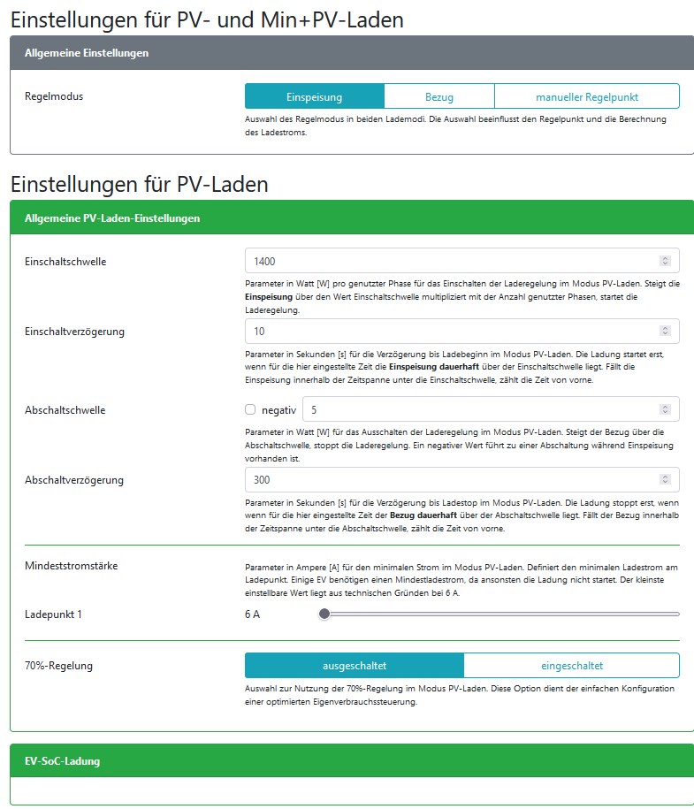

Laden:
Grüße

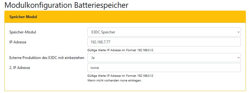

Müsste in der Modul Konfiguration der PV Anlage nicht noch was konfiguriert sein?

Zu den Modulen hatte ich hier viewtopic.php?p=53968#p53968 folgendes geschrieben:

1.) Die eingetragene IP im Speichermodul ist richtig und passt zu Deinem Netzwerk?
2.) "externe Produktion mit einbeziehen" ist mit "ja" gewählt, aber keine IP eingetragen.... Was ist bei Dir die "ext. Produktion"?

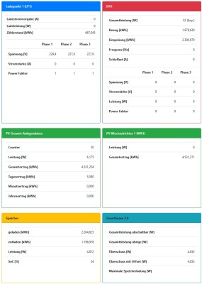

...und bitte gleich auch unter Status die akt. Daten von LP, EVU, PV & Speicher posten.

Keine PV konfiguriert und kein SoC des Autos konfiguriert. Wie soll die openWB da sinnvoll regeln?

Vielen Dank für die Antworten. Also der Reihe nach:
ja: oWB=192.168.7.78 e3dc=192.168.7.77 FritzBox=192.168.7.1
Bei diesen Nachfragen, vermutlich falsch. Der Grund ist ein Zusatz-Wechselrichter, der die 3. Dachfläche in die e3dc einspeist und von e3dc als ext. Quelle bezeichnet wird. Ob, und falls wie, der netzwerktechnisch eingebunden ist, müsste ich nochmal genau untersuchen. Ich bin mir aber recht sicher, dass dieser WR auch im Switch der e3dc eingesteckt ist; dort ist auch die oWB mit eingesteckt.

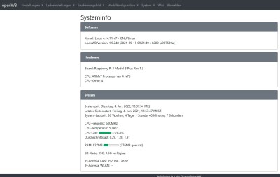

Status:
Software:
openWB Version: 1.9.244
Eine rethorische Frage. Aber ich könnte sie dennoch nicht beantworten.
Leider habe ich kein Manual, mit dem ich Schritt für Schritt vorgehen könnte.

Ich vermute, dass die PV-Leistung gerade gering, aber nicht NULL ist.
Es gibt keine Daten vom EVU.
Ich habe kein E3DC, aber da gibt es sicher in der Konfiguration die Auswahl E3DC und die IP Adresse für PV und EVU.
