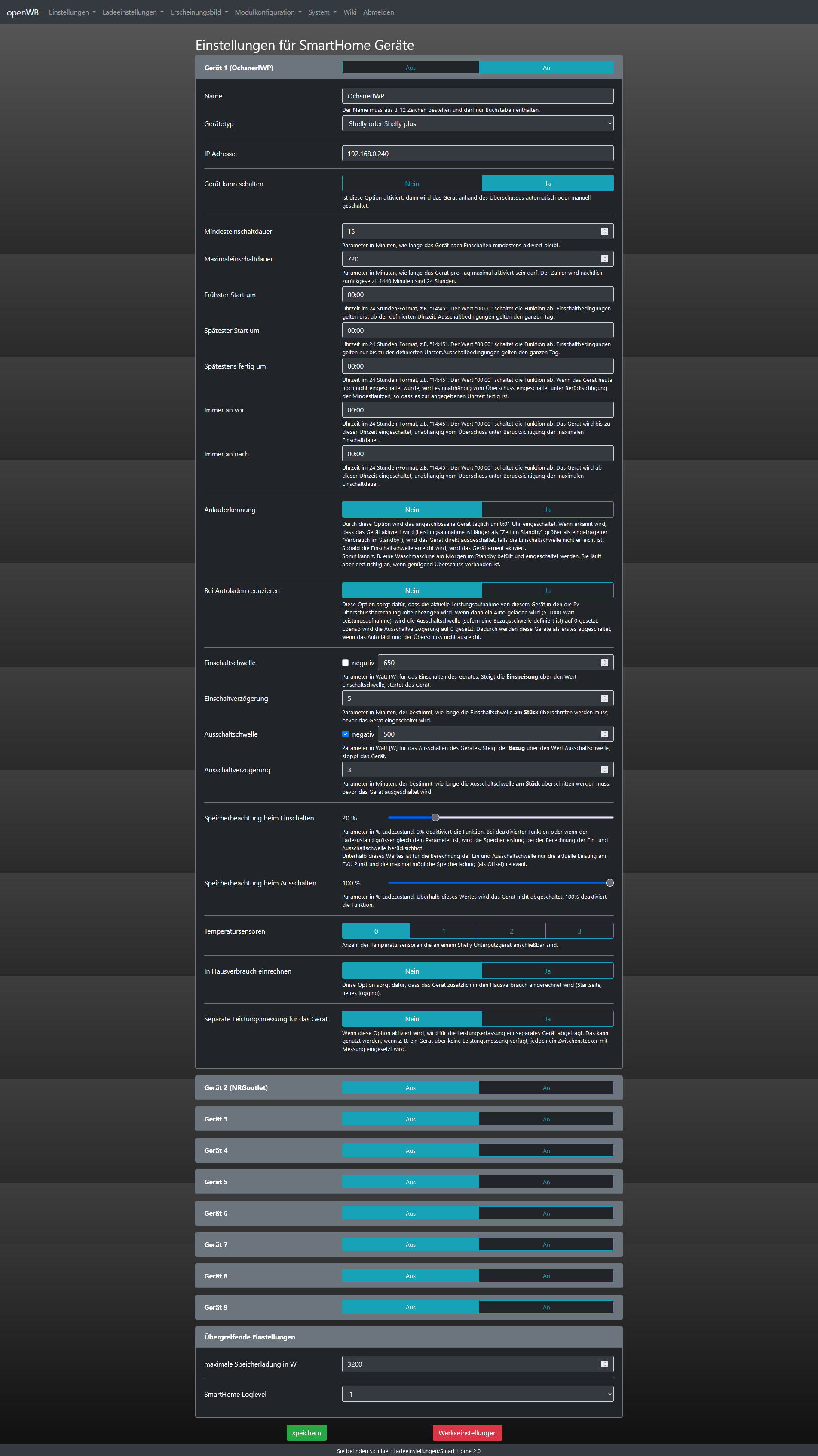

Wer kann mir bitte rklären warum die WP hier abgeschalten hat bzw was das Abschaltekriterium war ?
Ich habe Mindesteinschaltdauer 15 Minuten - max Laufdauer 720 Minuten - eingeschalten war sie für 4:31 std - dann kam die Abschaltung.
würde gerne wissen weshalb das so passiert ist weil sie ja weiterlaufen sollte.
Ausschaltschwelle ist auf 500 gesetzt wobei ich dachte der Wert zieht nur wenn ich unter einer gewissen Erzeugung liege.
Ertrag war hier locker bei 4,5kW hausbatterie voll, Auto hat mit Laden begonnen.

Hast du mal einen Printscreen von den Einstellungen von diesem Smarthomedevice ?

Ich glaube es zwar mittlerweile begriffen zu haben, aber es wird mir zeitverschoben dargestellt.
offensichtlich hat das Auto geladen und sogar erlaubter Weise von der Hausbatterie ein wenig gezogen, daher die Abschaltung.
Allerdings passt die Zeit nicht ganz zusammen (siehe SC´s und LOg oben)
Beiträge: 2243
Re: brauche Erklärung zum SmartHome Log
Du hast deine Ausschaltschwelle so gesetzt , das das Gerät abstellt , wenn weniger als 500 Watt überschuss eingespiesen oder in die Batterie geladen wird (negativer Betrsg).
Grusd Oliver

ja das hab ich mir so gedacht aber in der Anzeige ist es fast 40Min verzögert. also laut Log 11:55 versus Anzeige Sunny-Portal ab 12:30
hat mich halt sehr verwundert aber es wird so passiert sein wie Du es schreibst :roll:
