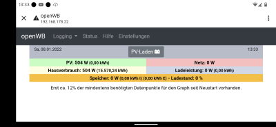

Liebe Community,
Ich habe eine Solaredge PV Anlage (28 Module) mit einem SE8K Wechselrichter sowie einen LG Chem 10 H Speicher (verbunden über SE5000H Wechselrichter). Ich nutze schon seit circa einem Jahr eine OpenWB series 2 mit dieser Konfiguration und alles hat wunderbar funktioniert - sämtliche Daten waren sichtbar. Leider musste nach drei Jahren der SE5000H WR getauscht werden wegen Hardwaredefekt und seit dem bekomme ich das System nicht mehr zum laufen. Der Techniker, der den WR getauscht hat, hatte leider nicht so viel Ahnung und zuerst erzeugte die Anlage keinen Strom mehr, da er leider auch die Konfiguration des PV Wechselrichters geändert hat. Dies konnte dann von Solaredge remote gefixt werden und seitdem sind wieder alle Daten im Solaredge Portal verfügbar, aber leider nicht bei OpenWB.
Ich habe wie bisher die IP vom PV- und Batteriewechselrichter eingetragen und auch die anderen Einstellungen sind meiner Meinung richtig (so wie früher). Ich habe von allen Einstellungen Screenshots beigefügt. Die einzigen Daten die ich angezeigt bekomme, sind die der PV Anlage.(die sind auch korrekt) Seltsamerweise ist laut Anzeige der Hausverbrauch stets so hoch wie die PV Produktion. Wenn keine PV Produktion stattfindet, ist Hausverbrauch und Netzbezug gleich hoch aber mit gleichem Wert, der sich auch nicht ändert.
Leider habe ich liebe Ahnung, was da falsch konfiguriert sein könnte und ich hoffe sehr, dass mir einer von euch einen Tip geben kann, was hier falsch eingestellt sein kann.
Danke für Eure Ideen! Gerald

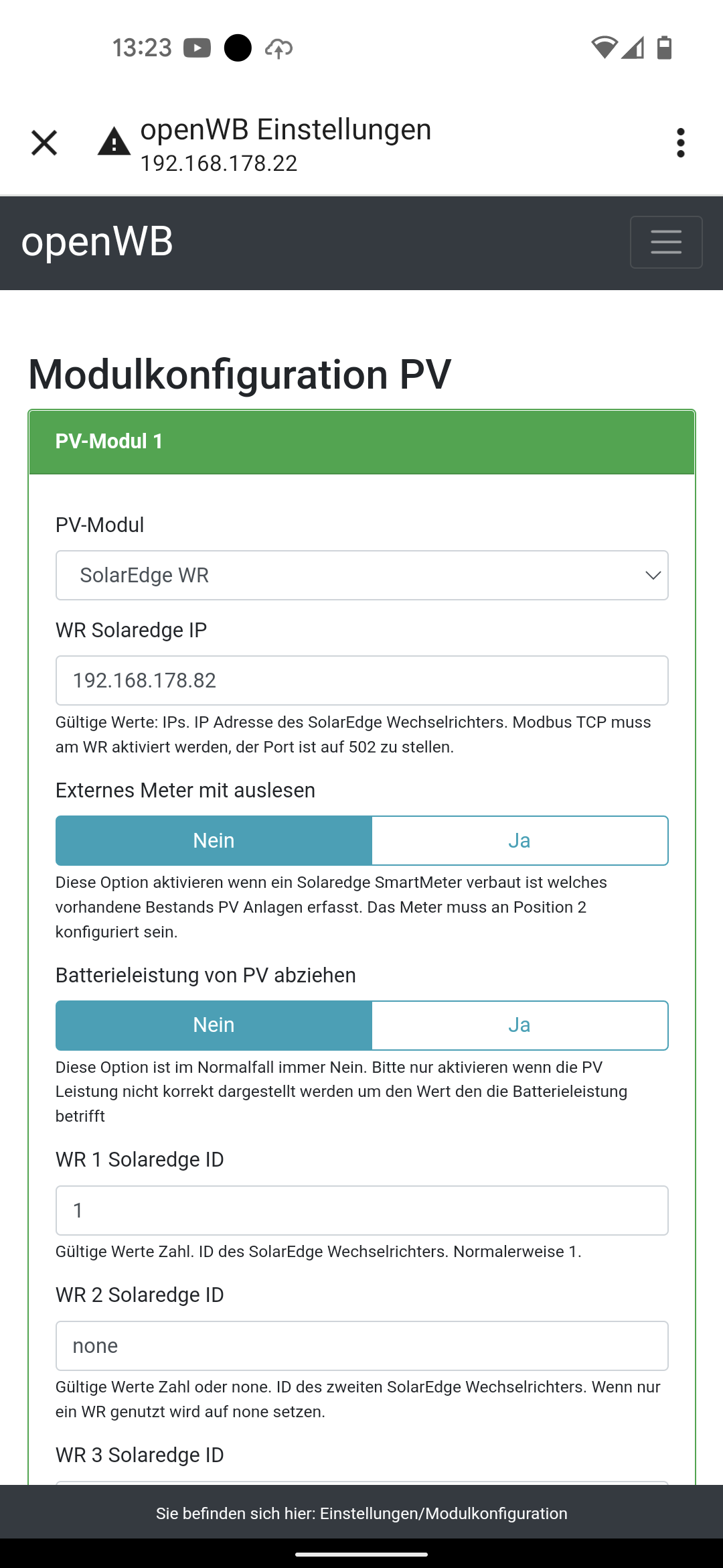

Ist der Hausverbrauch im SE Portal korrekt? Wenn ja, wieso hast du "externes Meter" nicht aktiviert?

Wahrscheinlich weil er nur die eine PV-Anlage hat und den erklärenden Text unter der Option gelesen hat.humschti hat geschrieben: So Jan 09, 2022 8:47 am Ist der Hausverbrauch im SE Portal korrekt? Wenn ja, wieso hast du "externes Meter" nicht aktiviert?

Deshalb ja die erste Frageyankee hat geschrieben: So Jan 09, 2022 9:12 am Wahrscheinlich weil er nur die eine PV-Anlage hat und den erklärenden Text unter der Option gelesen hat.

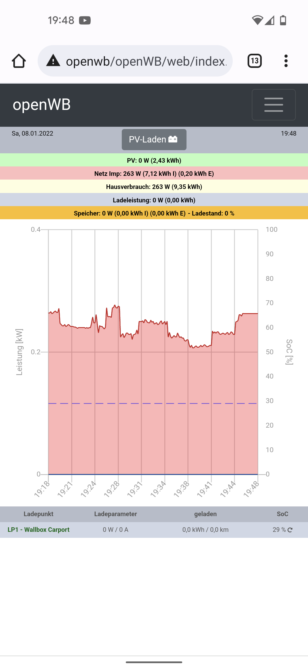

Vielen lieben Dank für die tolle Unterstützung. Ich versuche alle Fragen so gut wie ich kann zu bearbeiten - verzeiht mir bitte meine eventuelle Unwissenheit ...
- Im Solaredge Portal werden alle Werte richtig angezeigt
- Der Hausverbrauch im openWB Portal ist nicht korrekt. PV und Hausverbrauch haben den gleichen Wert
- externes Meter ist probeweise aktiviert, hat aber nichts gebracht. Hatte ich aber auch noch nie aktiviert, weil ich auch der Ansicht war, dass die Daten direkt von OpenWB am Wechselrichter ausgelesen werden.
- ich habe jetzt auf die aktuelle nightly aktualisiert. Log ist anbei (hier einbinden habe ich leider nicht hinbekommen - Sorry !) Da sind auch einige Fehlermeldungen drinnen.. Kann das vielleicht jemand von euch sich mal anschauen?

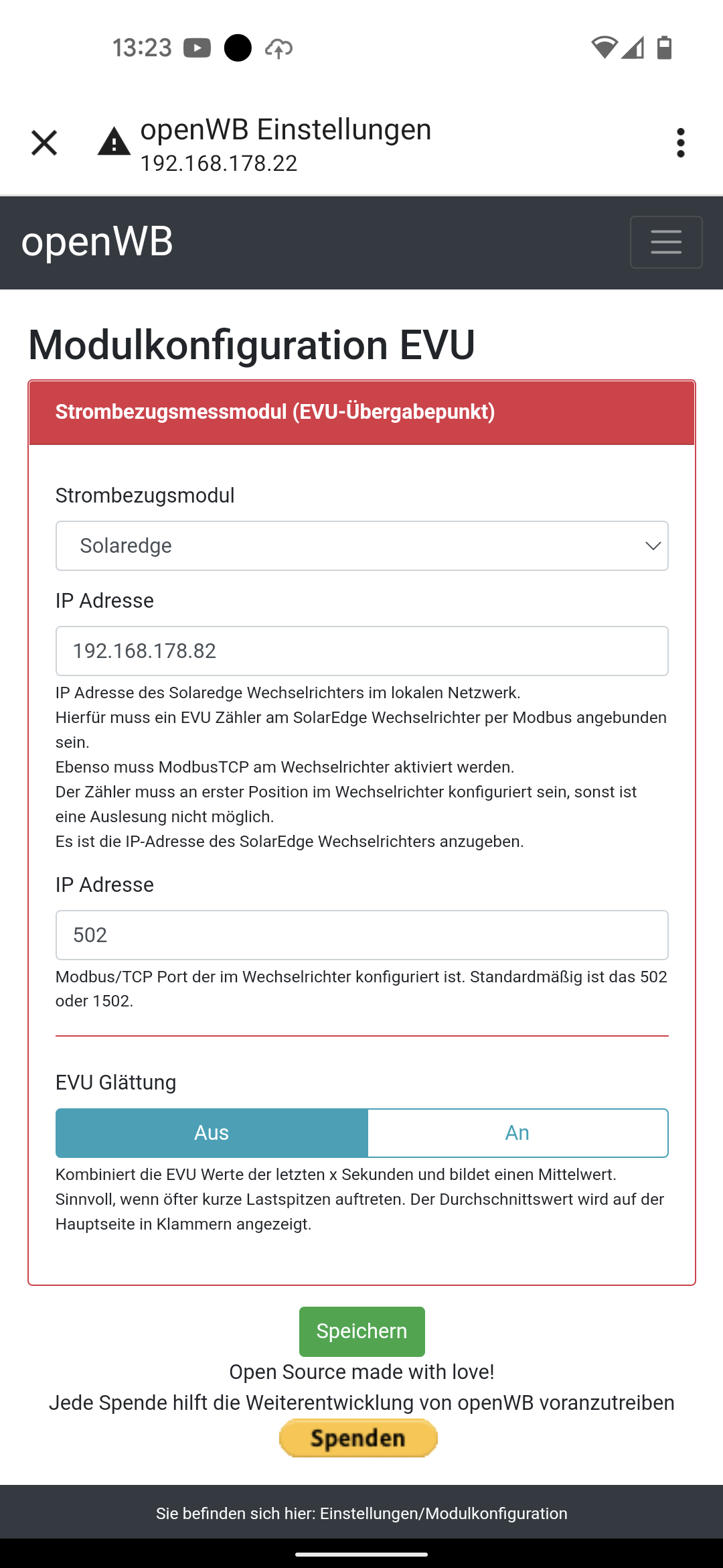

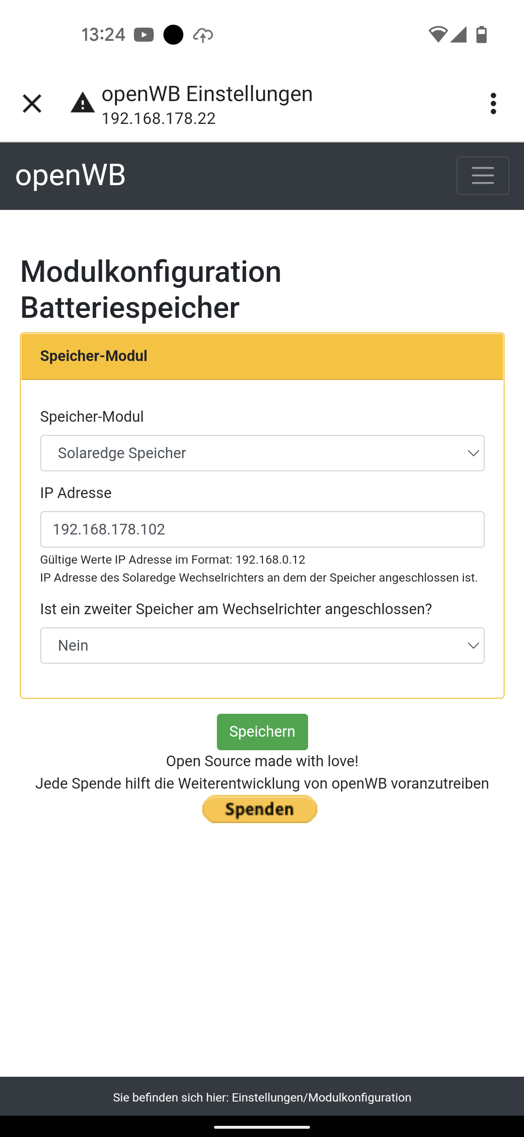

Warum ist als Speicher- IP die ....102 gewählt, aber am WR die ....82? Sollten diese nicht gleich sein, also WR- IP?
Ich hätte auch unter PV das SmartMeter "auslesen" auf "ja" gesetzt.
Kannst Du alle Einstellungen mal ändern und dann nochmal Screens von Startseite, Status /EVU,PV&Speicher einstellen.
Dazu noch die LogDaten bitte als Codeblock </>.
Re: OpenWB - Solaredge Konfiguration
Man kann den Smart Meter auslesen (in dem man die das Modul "EVU" konfiguriert) oder man kann es sein lassen. Der Vorteil davon den auszulesen ist das man die EVU-Daten bekommt. Das ist sehr nützlich. Ich weiß nicht was du mit "direkt" meinst.ragsna hat geschrieben: So Jan 09, 2022 10:41 am Was ist denn der Vorteil von dem direkten auslesen des smart meters?
Die Option hat einen kurzen Text darunter, der auch in dem Screenshot von GerryGF gut zu lesen ist:HSC hat geschrieben: So Jan 09, 2022 2:13 pmIch hätte auch unter PV das SmartMeter "auslesen" auf "ja" gesetzt.
Die Option tut genau das, was sie sagt: Sie liest ein externes SmartMeter aus und addiert die Leistung zum WR. Wenn man zwei PV-Anlagen hat (eine alte, die "dumm" ist und selbst keine Daten rausgibt), aber wo ein Smart-Meter hinter hängt, der mit dem SE-WR verbunden ist, dann kann man die zweit-PV damit erfassen. GerryGF hat nur eine PV-Anlage. Es ergibt keinen Sinn diese Option zu wählen.Diese Option nur aktivieren, wenn ein weiteres Solaredge SmartMeter verbaut ist, welches z.B. die Leistung einer vorhandenen Bestands-PV-Anlage erfasst, so dass diese dem WR hinzuaddiert wird.

So ich hoffe, der Log ist diesmal besser... Also ich habe einen extra Wechselrichter für den Speicher, der eine eigene IP mit der 102 am Ende hat. Deshalb habe ich diese auch in die Modulkonfiguration Batteriespeicher eingetragen. Der WR der PV produziert, hat die 82 am Ende, diese ist im Modul EVU und PV eingetragen - falls das missverständlich war. Externer Meter unter PV wie gewünscht aus für Log.
Wie ich jetzt die IP Einstellungen beim Modbus kontrollieren soll, ist mir leider nicht so klar, da ich ja nur die Anzeigen über Moodbus auf dem Display des Wechselrichters (PV) habe, am WR der Batterie wird dies nicht angezeigt.
Ich hoffe ich konnte helfen ...
