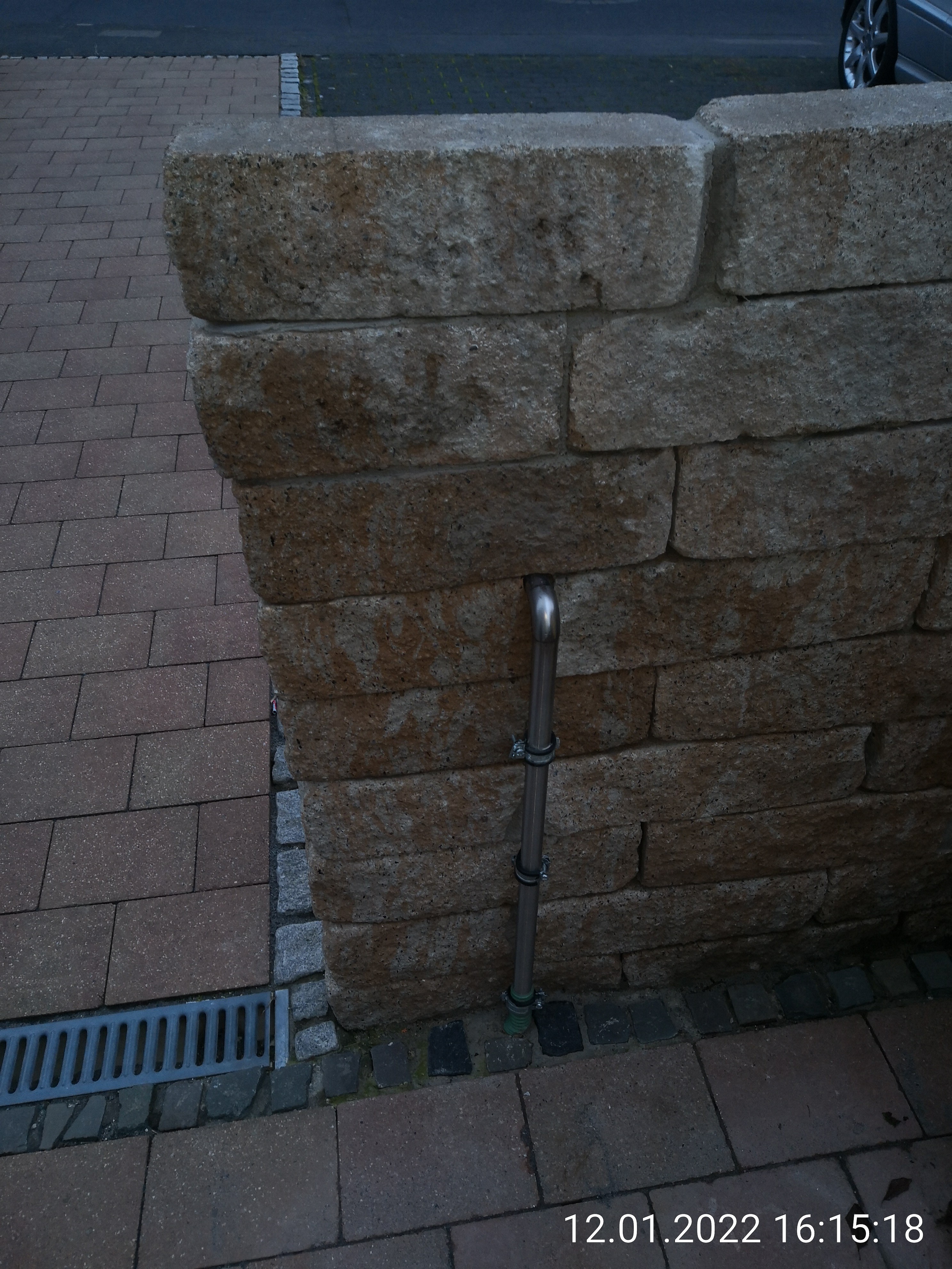

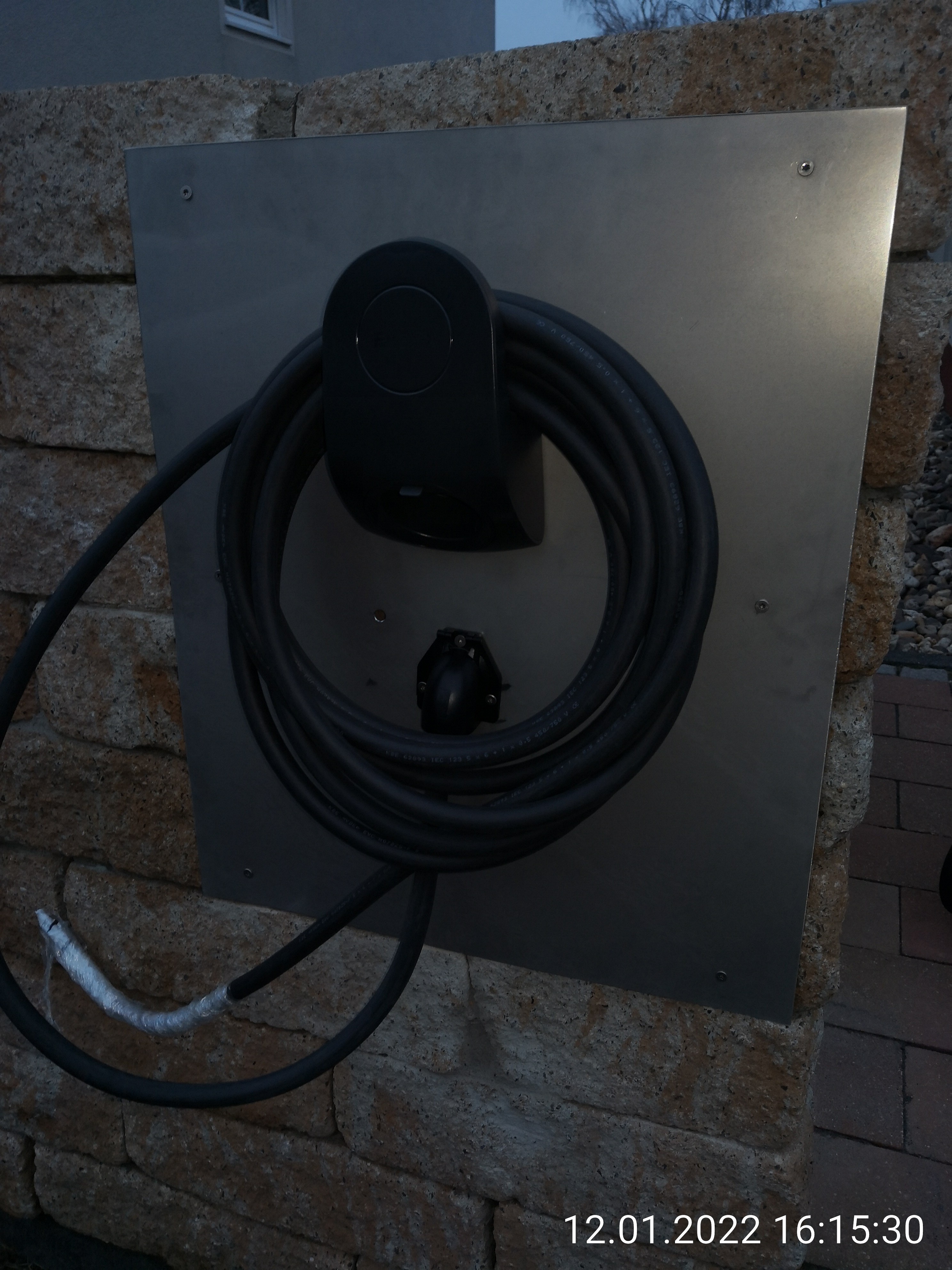

heute wollte mein Elektriker der mir auch die PV-Anlage montiert hat, die Weihnachten angekommende "OpenWB Pro" anschließen und hatte Probleme bei der Montage des Type-2-Steckers.
Zur Erinnerung, meine Wallbox hängt im Keller und das Type-2-Anschlusskabel 15 Meter, was inkl. Type-2-Stecker von OpenWB geliefert wurde, ist durch die Kellerwand unter dem priv. Gehweg in einem Wellrohr an die Stellplatzmauer verlegt.

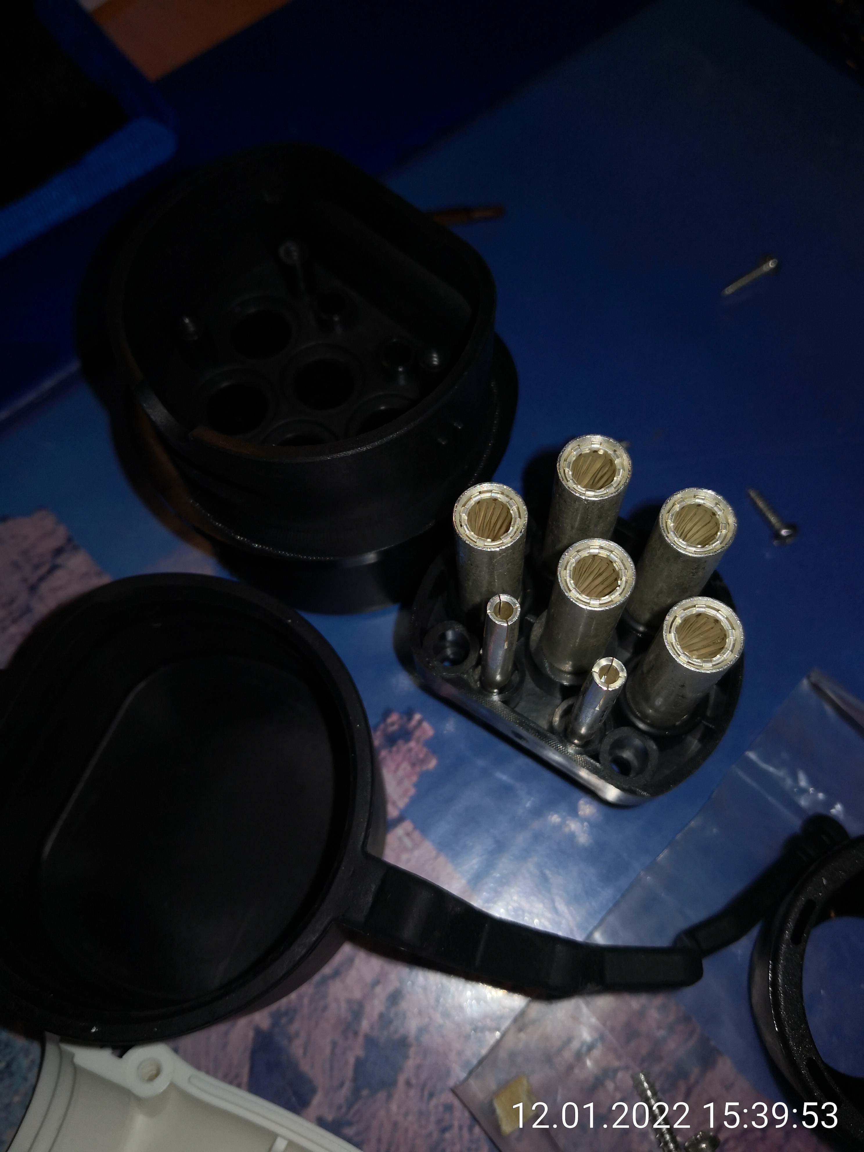

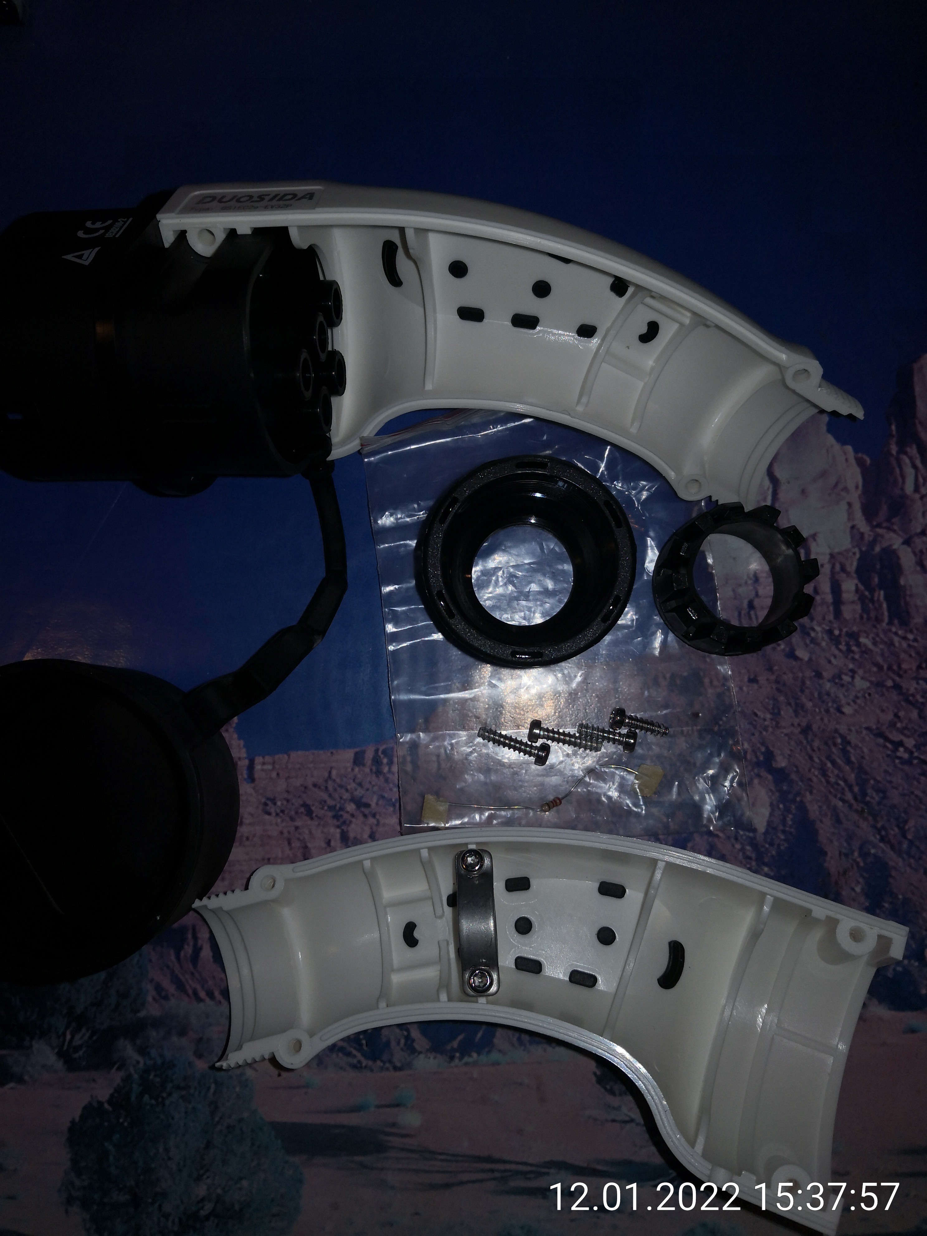

Nur hatte der Elektriker Probleme mit dem Anschließen des Type-2-Steckers, er sagt da Fehlt etwas (Platine im Inneren des Stecker), er wusste nicht wie er die Kabel in dem Stecker befestigen soll?

Normalerweise ist der Typ2 fest am Kabel dran und der Eli schließt nur das andere Ende an der WB an.
Hier sieht es so als ist der Stecker separat geliefert worden. Ev. hat das etwas mit der Sonderlänge von 15m zu tun.
Die 5 Powerleitungen und 2 Datenleitungen müsssen einzeln mit den Buchsen verpresst werden (hydraulisches Spezialwerkzeug empfohlen).
Da sind einige Eli überfordert. Ich habe mal so einen Stecker selbst aufgepresst. Das dauerte 2h.

Die drei Phasen, N und PE werden an die großen Buchsen im Stecker angeschlossen (Bitte an die richtigen Stellen... der "kleine Draht" kommt an die CP Buche, der Widerstand kommt zwischen PE und PP im Stecker, da braucht es keine Platine für...
