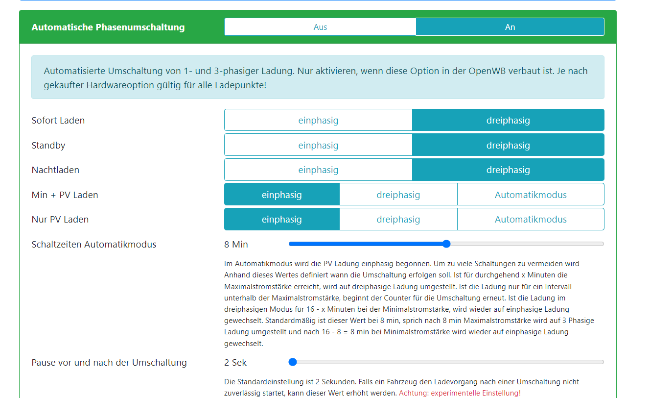

Ich habe als erstes getestet ob mit dem Ioniq5 die 1p/ 3p Umschaltung funktioniert, das sind meine Einstellungen:.
Ich lade tagsüber immer mit PV + Min und ab 24.00 mit Nachladen.

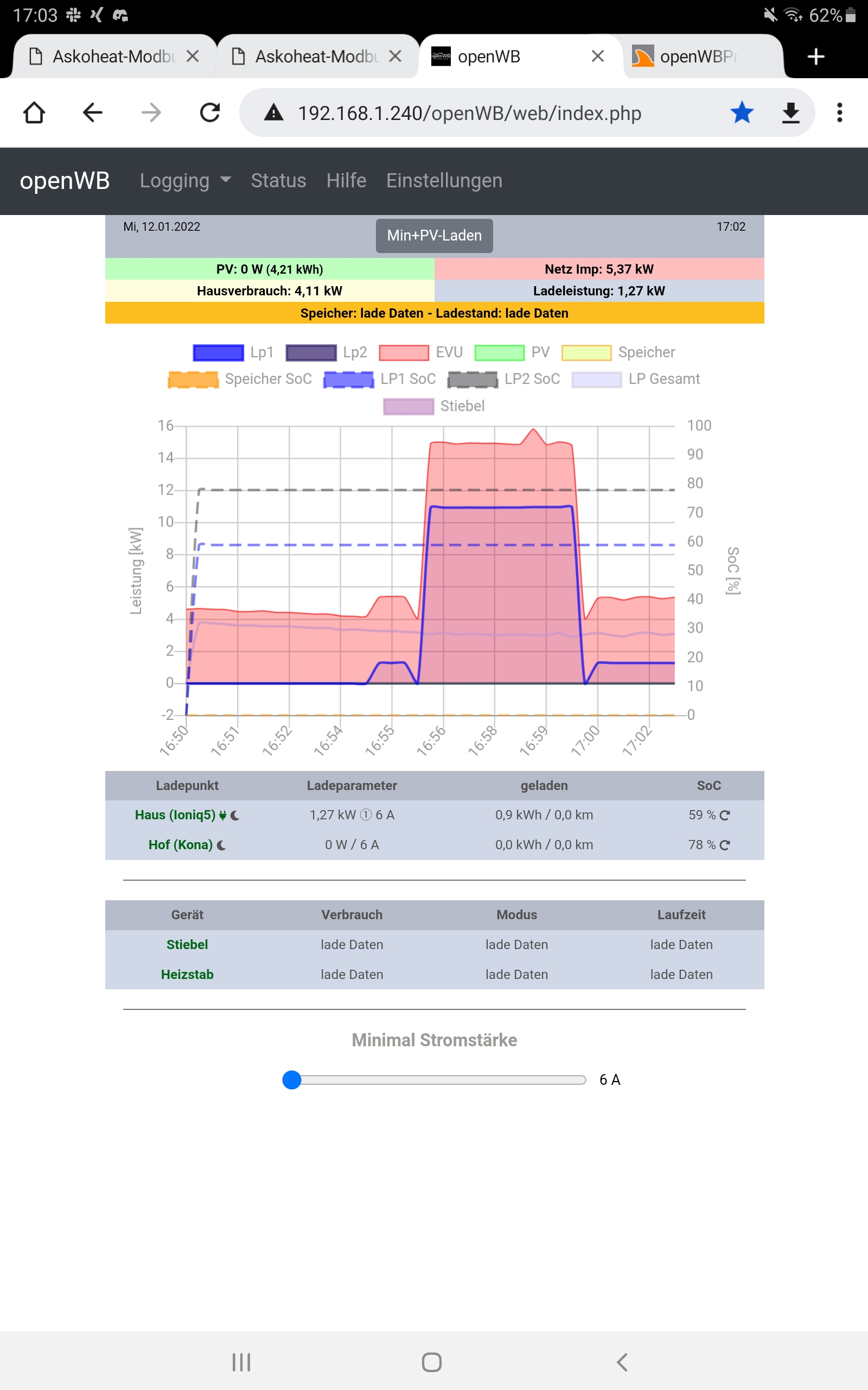

Ich habe das Auto angesteckt, dann fing openWB (wegen PV + min) 1p mit 6a zu laden.
Dann habe ich kurz auf Sofortladen umgestellt, openWBpro hat die 1phasige Ladung beendet und dann mit 16A 3phasig witergeladen.
Das sieht man hier schön auf dem tageslog, anschliessend hab ich wieder zurückgestellt. Funktioniert bestens !

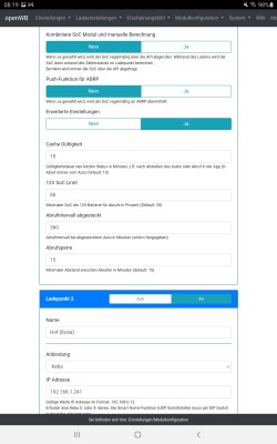

Hallo zusammen!
Ich bin derzeit auf der Nightly 250. Ich habe jetzt mal unter "Erweitert" den 12V SOC auf 70 gesetzt. Das Intervall habe ich mal "mutig" auf 120 Minuten gesetzt
Alle aktuellen Updates sind auf dem Fahrzeug drauf. Letztens gab es 2 fürs Motormanagement und Fahrerassistenz aber nichts für das Problem. Die Werkstatt sieht keinen Zusammenhang zwischen der OpenWB Abfrage und der leeren Batterie. Ich bin mir aber sicher das es daran liegt. Nach Intervall auf 4 Stunden gabs keine Probleme mehr.
Ich bin selbst lange Zeit als Softwareentwickler tätig gewesen. Meiner Meinung nach ist das von Hyundai Pfusch. Das Fahrzeug muss so gestaltet sein das es sich nicht durch externe Anfragen ausser Betrieb setzen lässt. Hier sollte bei niedrigem 12V Stand aus der Antriebsbatterie rechtzeitig nachgeladen werden!
