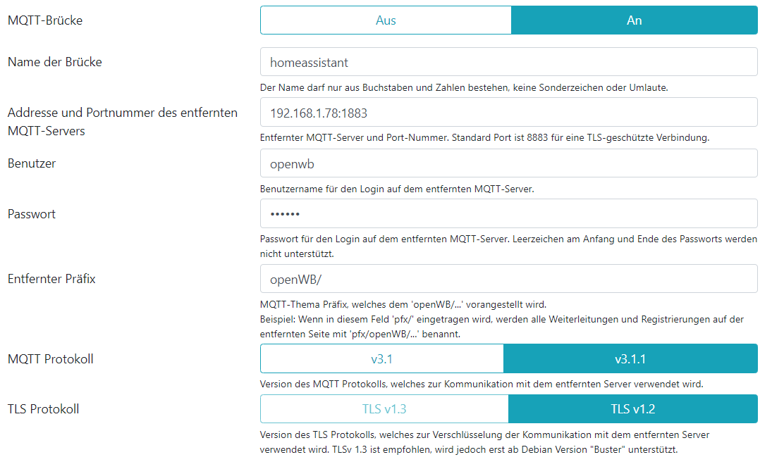

Ich hatte schon versucht eine Verbindung von Home Assistant und openwb per MQTT herzustellen.
Leider bekomme ich im Mosquite MQTT Broker die Fehlermeldung:
1642498822: New connection from 192.168.1.129 on port 1883.
1642498822: Client <unknown> disconnected due to protocol error.
Die Konfiguration der Openwb dazu ist ja eigentlich einfach:
Auch das Umschalten auf MQTT v3.1 ändert da nichts..
Wo dabei der Fehler liegt konnte ich bisher leider nicht rausfinden.
Derzeit frage ich die openwb werte per API ab, das funktioniert auch, die Werte so zu übergeben wäre dann der analog dazu aufgebaute Rückkanal...
Funktionierte nur leider wegen der Authentifizierung nicht...
yankee
Beiträge: 481
Re: Hausakku der PV Anlage per JSON API anfragen und einbinden
Beitrag von yankee »
Eine Brücke dafür brauchst du nicht. Es reicht, wenn du in der Modulkonfiguration von PV/Speicher/EVU "MQTT" als Modul wählst. Dann musst du nurnoch HA davon überzeugen sich als ganz billiger MQTT-Client mit der oWB zu verbinden und kannst dann die Daten pushen.
khenckel
Beiträge: 22
Registriert: Mo Jan 10, 2022 7:06 am
Beitrag von khenckel »
Ok, danke noch mal für den Hinweis.
Habe noch mal tiefer gegraben und lasse nun Home assistant den MQTT von der openWB rüberholen.
Damit sollte es auch andersherum gehen.
Hatte leider einen Fehler in der mosquitto.conf, daher hatte es vorher nicht funktioniert..
Am Ende stimmte es wie schon x-mal vorher gelesen, wie in viewtopic.php?p=30540#p30540 beschrieben.
Danke!

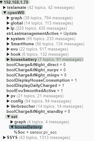

Leider habe ich bisher noch nicht rausgefunden wie ich damit von der 'housebattery" den %Soc setzen kann.
Versuche habe ich eine Automatisierung, die bei Änderung des Wertes in Home Assistant ausgeführt wird und dann:
service: mqtt.publish
data:
  topic: openWB/set/houseBattery/%Soc
  payload_template: sensor.pv_soc
geht auch mit "payload:sensor.pc_soc" nicht
Ausserdem hängt es so im topic rum und nicht passiert..
rleidner
Beiträge: 1524
Has thanked: 96 times
Been thanked: 197 times
Beitrag von rleidner »
Versuche mal folgendes geänderte payload_template:
data:
   payload_template: '{{states(''sensor.pv_soc'')}}'
Wichtig: die '' um sensor.pv_soc sind 2 einzelne ' also kein " (double quote)!
