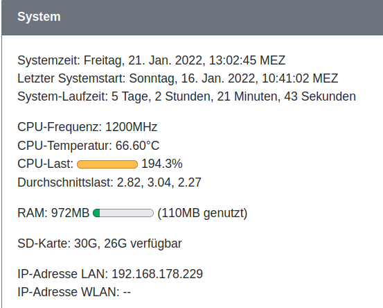

Habe hier openWB Version: 1.9.250 Nightly auf einem Raspberry Pi 3 Model B Rev 1.2 installiert. So läuft das System einwandfrei, nur was mir aufgefallen ist das die Systemlast Anzeige im der Systeminfo in OpenWB bei der CPU-Last die Last zwischen 2 - 180% hin und her geht und auch zugleich die CPU-Temperatur 60°C - 70°C

Das die CPU Last von einer Sek auf die andere von 2% CPI Last auf fast 200% CPU Last geht und auch die CPU Temp dabei auch so mit schwankt und dann auch gleich wieder in der nächsten Sek bei 2 % ist. Die Last kann auf 100% gehen aber nicht auf 200%.

Der 3b+ hat 4 Kerne, damit lassen sich 400% erreichen... die Anzeige ist nur etwas unglücklich.
Besser würde es aussehen mit:
echo "$[100-$(top -bn 2 -d 1 | grep "Cpu(s)" | tail -n1 | awk '{print $8}' | cut -d "," -f1)]"
Bis 85 Grad ist er glaube ich ausgelegt... dann taktet er runter.

Wenn man schaut per htop da bin ich aber weit wegen von der Anzeige in der System Info

Da Problem ist für User die in der Richtung keine Ahnung haben und nur dort schauen und dann die hohe Last sehen und denken es ist was defekt. Besser wäre wenn man jeden Kern extra anzeigen lässt oder den der zur Zeit die höchste Last hat.
