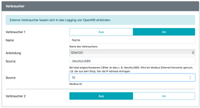

habe gelesen das der Shelly 1PM nur mittelmäßig genau zählt. wo und wie würde ich dann den Modbus Zähler einbinden in die OpenWB, Braucht der Netzwerkadapter ein LAN anschluss? Die Freigabe Ansicht kann dann ja durch den Shelly 1 erfolgen ohne Leistungsmessung...
Edit: Glaube ich habs gefunden... unter Smarthome Verbraucher

Ja der PE11-H braucht ein LAN Kabel im Schaltschrank hinter der Abdeckung.
Ja, shelly1 wird angesteuert, Leistung liefert dann der Modbus Zähler.
Die Geräte die du ausgesucht hast, sind die richtigen.
