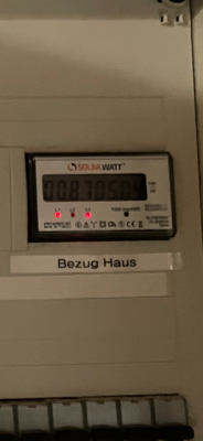

Bereits vorher hatte ich eine PV Anlage mit einem Smartmeter von Solarwatt (siehe Dateianhang).

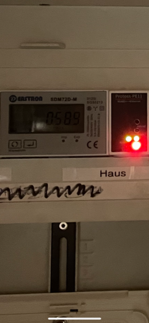

Der Installateur war sich nicht sicher ob das genutzt werden kann und hat ein neues Teil installiert (Dateianhang 2 ).
Nun ist die Frage ob ich auch das Solarwatt Teil nehmen kann und das EVU Kit überflüssig ist.

Das Solarwatt Smartmeter sieht einem S0 Zähler sehr ähnlich, den ich vor 3 Wochen als Zwischenzähler zu meiner Wärmepumpe ausgebaut habe.
S0 Zähler kannst du direkt nicht in der openWB verwenden.
Die Zähler geben nur ein Pulssignal aus. Je schneller die Impulse kommen, umso höher ist der Verbrauch. Um Bezug oder Einspeisung zu ermitteln, werden 2 Impulsausgänge benötigt....
Was genau der Solarwatt kann, kann ich nicht sagen, ich vermute aber, dass der nur eine Richtung kann, er hat nur eine Impuls LED auf der Vorderseite. Ich bilde mir ein, dass ich den 2 Richtungs S0 schon mal mit 2 LEDs für die Richtungen (nicht die Phasen LEDs L1-3) gesehen habe.

Zumal die Beschriftung des Zählers darauf deutet, dass er im Verbrauchszweig eingebaut ist. Also der nächste PferdefußderNeueDet hat geschrieben: Mi Feb 02, 2022 6:27 am Das Solarwatt Smartmeter sieht einem S0 Zähler sehr ähnlich, den ich vor 3 Wochen als Zwischenzähler zu meiner Wärmepumpe ausgebaut habe.
Sowohl der Zählertyp, als auch der Einbauort müsste halt noch bestätigt werden.
Problem S0: selbst wenn der Wechselrichter dann die Daten zur Verfügung stellt, hat er keine Stromwerte und taugt daher null fürs Lastmanagent.
Problem EInbauort: Im Verbrauchszweig ist halt recht unüblich und sorgt für blöde rumrechnerei für die Überschussregelung (Sofern das entsprechende Modul das überhaupt unterstützt)

Alles klar, dann wird es wohl seine Richtigkeit haben. Vielen Dank.
