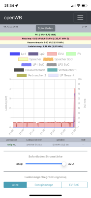

Re: Ioniq VfL einphasig 3,5kw.
was steht denn im Webinterface von openwb?
(1) mit 32A ? Wenn da 16A steht liegts an der Box, wenn dort 32A steht am Auto.
Hmmmm dann muss ich mal schauen…
Der Ioniq sollte ja 7kw einphasig können, im Fahrzeug steht zumindest alle auf Max
Danke soweit.
Danke soweit.
Das sieht wirklich so aus als sei die Begrenzung in der SimpleEVSE noch drin.
Um ganz sicher zu gehen wäre natürlich der Test mit einem anderen EAuto an deiner OpenWB noch gut.
Und wenn es dort auch so ist nochmal dem Service kontaktieren, dass da wohl was mit der Freischaltung nicht geklappt hat.
