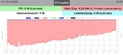

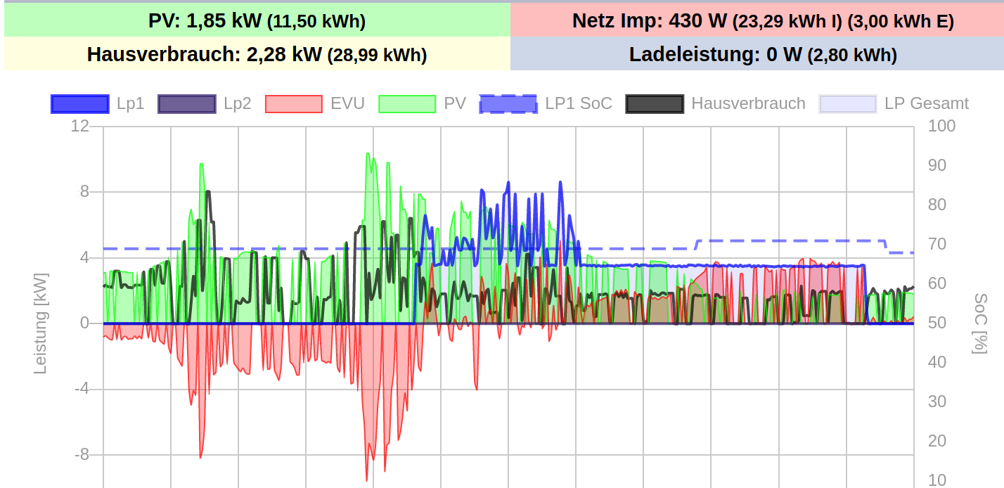

ich betreibe nun seit zwei drei Monaten eine openWB standalone:
Problem:
es sind im Graph immer wieder 0 Null Messwerte zu sehen und mit denen wird wohl auch geregelt.
Die Lücken sind sporadisch alle paar Stunden oder MInuten und werden gefühlt mehr wenn der RaspPi unter Last ist.
Schlimmer ist es auch wenn der PV-Zähler aktiviert ist, z.B. beide Zähler (mit unterschiedlichen Adressen) an einem USB-Adapter hängen aber auch wenn an separaten Adaptern.
Nachdem ich RS485 Verkabelungen ausschließen kann, vermute ich Performanceprobleme des RaspPi.
Könnt ihr die Vermutung bestätigen (Kennt ihr das?)
Was kann ich machen?
Hilft es eine RAMDISK einzurichten oder wie kann ich den RaspPi entlasten?

Danke für die schnelle Antwort,
Ich schließe Modus RS485 sowie den Adapter aus weil ich schon alles getestet hab. Gute Leitung <2m und Aussetzer eben auch wenn nur ein Slave dran.
Wenn beide Zähler HW seitig dran sind aber PV in der SW aus dann ist das EVU Graph auch um vieles besser.

Re: Graph - Messwerte fehlen/verloren 0 Null - Performance? RaspPi - SDM72v2 USB-Modbus/RS485 Adapter
Auf Performanceprobleme tippe ich, weil eben die Aussetzer mehr werden wenn Ladepunkte konfiguriert werden und Regelaufwand anfällt.
Auch wenn ich per realVNC viewer mich remote verbinde.
Modbus schließe ich mittlerweile aus, weil eben auch bei Minimalem Setup mit nur einem SDM72 v2 als einzigem Slave an einem USB-Adapter Aussetzer hat, wenn auch wenige.
Und ja, ich hab viel zu Modbus getestet alle eure Tipps im FOrum schon durch.
Standardsettings für "SDM630" mit ADD 1 und ...USB0
Falls ich PV-Zähler dran hab, dann den Zähler natürlich auf ADD 2 konfiguriert und identischer USB oder anderer beim Test mit zwei Adaptern, was auch zu vielen Aussetzern bei beiden Graphen führt (auch ein Indiz auf Performance Probleme, wenn ein zweiter Adapter sich auf den davor nur mit wenigen Aussetzern behafteten ersten Adapter auswirkt...)
Hab auch eine PE11 und werde die dort mal statt des USB-Adapters einsetzten, mal sehen...
Apropos: Jemand eine funktionierende Anleitung wie ich auf dem RaspPi eine Netzwerkbrücke einrichten kann, dass ich den PE11 per LAN an den RaspPi anschließen kann aber Subnetz, der Internetzugriff bzw. DHCP per WLAN über den RaspPi für beide kommt. (wenn ich die LAN-Verbindung mit fixen IP-Adressen konfiguriere, findet die openWB leider nicht den richtigen Weg über das richtige Interface Eth0 zum PE11)
Hat noch jemand Tipps wie ich Performance Probleme identifizieren kann? Die CPU Auslastung schwankt meist zwischen 50 und 150%, was auch immer der RaspPi bei über 100% macht...
Wie funktioniert denn das Einlesen der Messdaten eigentlich genau? Sorgt ein Treiber dafür, dass die Daten in das File geschrieben werden oder wie ist der Ablauf? Kann das auf die vier Cores verteilt werden?... Fragen über Fragen
