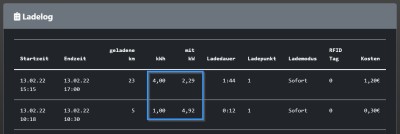

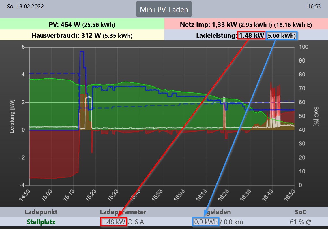

Wird das Auto geladen, wird oben die Ladeleistung und die geladenen kWh angezeigt.
Beim Ladepunkt wird nur die Ladeleistung angezeigt.

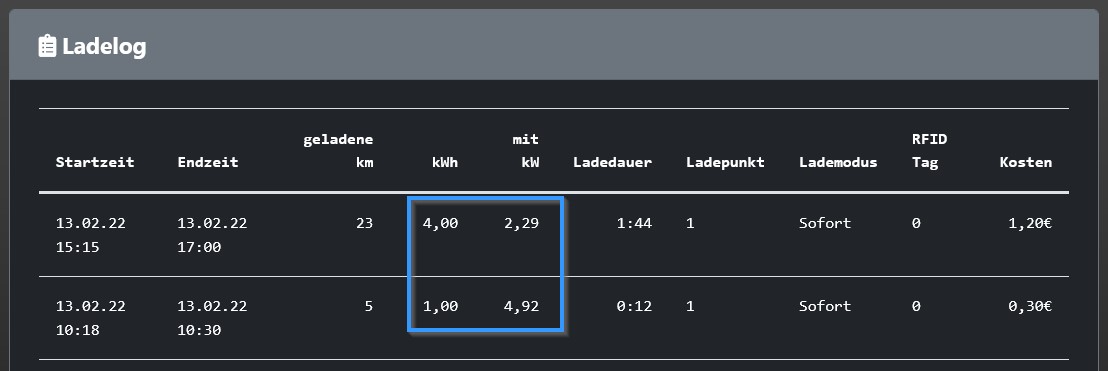

Im Log ist sind die geladenen kWh wieder aufgelistet.
Vermutlich liegt es an der Verwendung des TWCManagers.
Hab ich da was falsch eingestellt, oder ist das so und ich muss damit leben?
