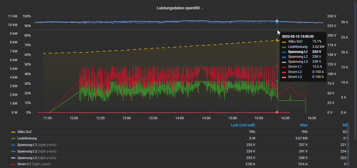

ich bin aktuell in der Situation das ich das erste mal die Wallbox in der Übergangszeit erlebe. Auch wenn vermutlich in weiten Teilen Deutschlands am Samstag und am Sonntag die Sonne geschienen hat, so bin ich mit meiner 9,9 kwp OST/WEST Anlage, nur knapp an die 4000 Watt Erzeugungsleistung heran gekommen. Also abzüglich Hausverbrauch viel zu wenig um in Min+PV auf 3-phasig zu laden.
Aber auch im 1-phasigen Ladebetrieb war das Regelverhalten ein wildes Rauf und Runter, was die maximal frei gegebene Stromstärke betraf. Da ich auch einen Hausspeicher habe und dieser für openWB auf 55% Start und 45% Stop eingestellt ist, wurden auch diese 10% ebenfalls zu Regelungsunterstützung verwendet, was ja auch gewollt und OK ist.
Trotzdem frage ich mich wie Effektiv diese Art von Ladung für den Fahrakku des Autos ist. Letztendlich habe ich mit meiner PV Anlage in 6 Stunden und 21 Minuten nur 16,95 kwh in das Fahrzeug geladen.
Wie gesagt, dieses war begleitet von "wildem" regeln (6A,10A,12A,16A) der zulässigen Stromstärke (siehe Diagramm).
Klar werden hier keine "mechanische" Stufen geschaltet die in irgend einer Form einen Verschleiß für die Gebäude Elektrik, die Wallbox oder den Fahrzeug Lader bedeuten. Auch ist die Sonne und damit jedes Kilowatt ja mehr oder weniger kostenlos, aber es kommt ja im gesamten System von der Erzeugung bis in den Fahrakku an allen möglichen Stellen zu Wechselrichtungs Verlusten, welche bei kleineren Stromstärken negativer ins Gewicht fallen als z.B. bei 11 kw.

das sieht ja sehr wild aus.
Bei dir fehlt im Diagramm jedoch die Erzeugung:
Es wird alle 10s geregelt, man müsste sich mal 10min in vergrößertem Zoom anschauen warum da so wild hin- und her geregelt wird.

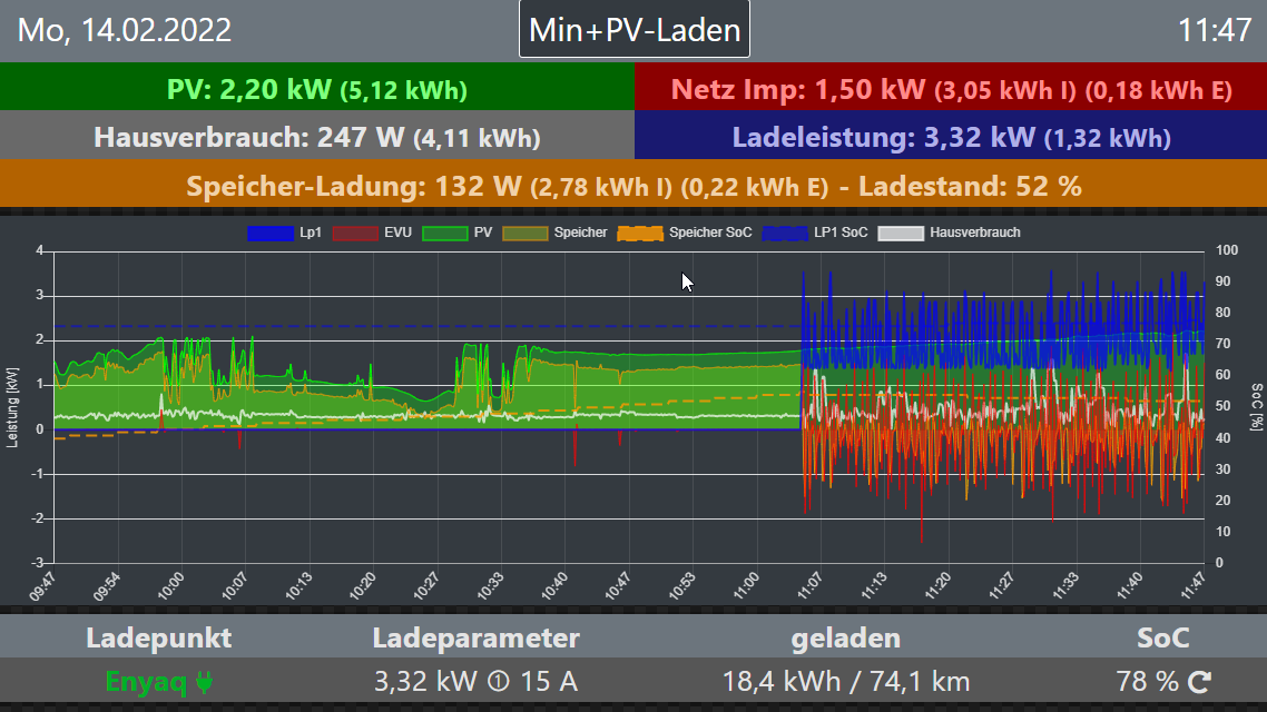

Wie kann ich mich in ein openWB Diagramm reinzoomen? Habe aktuell keinen Zugriff auf Grafana - sonst hätte ich den Erzeugungstrend noch schnell mit dazu gebastelt.
Fahrzeug Typ steht mit im Diagramm drin. Wollte heute den Wagen voll machen und er regelt genau so wie gestern. Obwohl keiner zu Hause und die Grundlast vom Haus konstant niedrig ist.

Bei dir schwingt die Regelung. So sollte das nicht aussehen.
Aber zur Ursachenforschung musst du schon die Details deiner Infrastruktur hier einstellen.

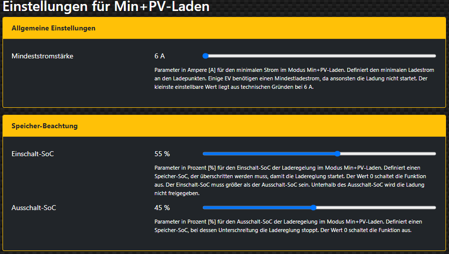

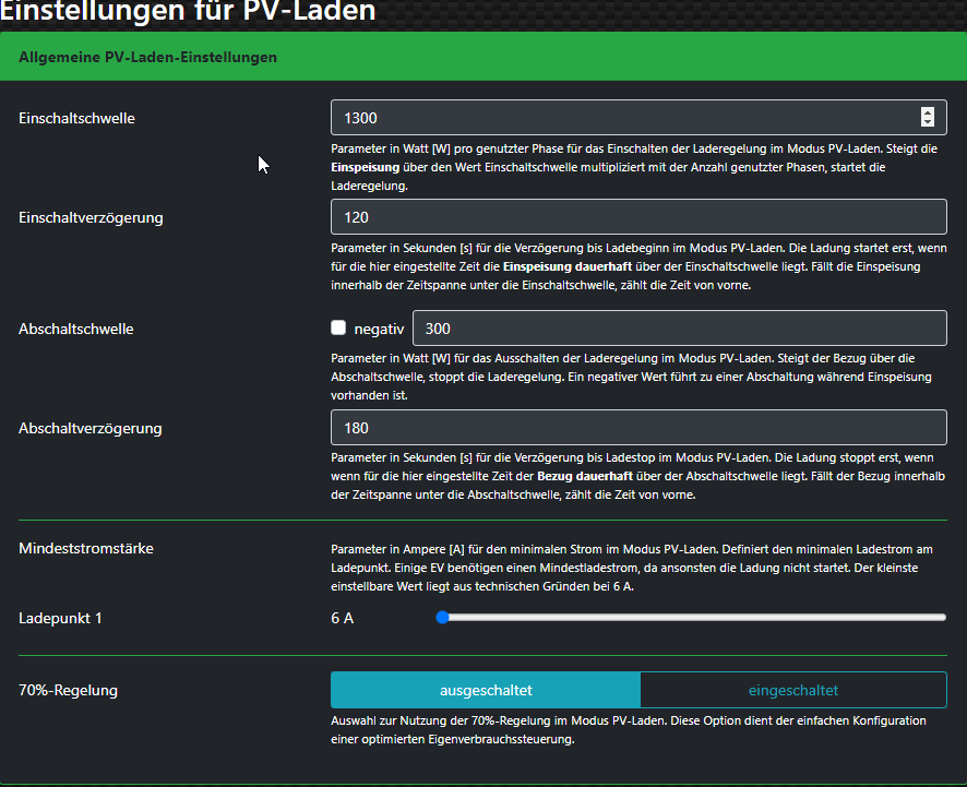

Da das Regelverhalten scheinbar doch ungewöhlich ist, hier die vorgenommenen Einstellungen für den LP1.
Als openWB Version kommt die x.254 Beta zum Einsatz.
Als EVU Modul kommt Discovergy zum Einsatz.
PV Modul ist das Fronius GEN24 mit angeschlossenem BYD HVS Speicher.

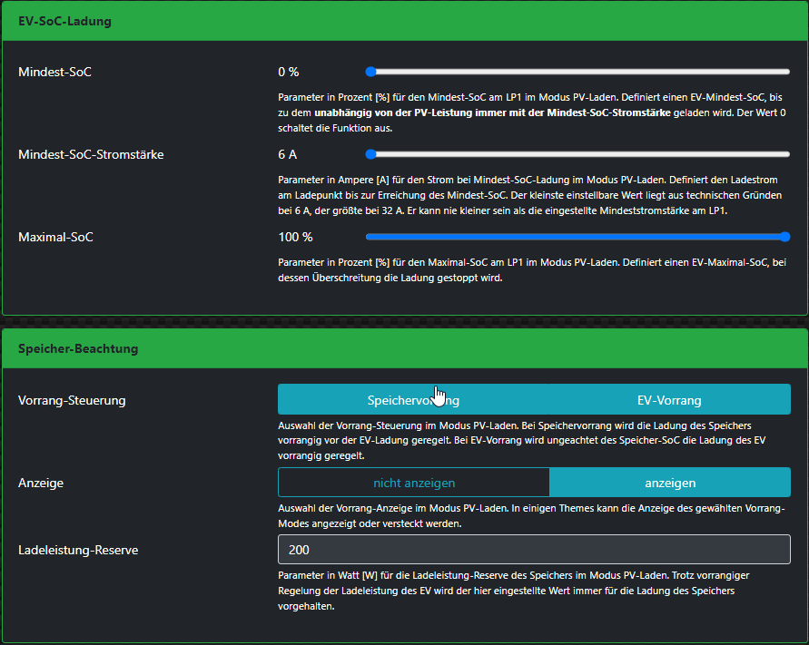

Achso vorrang Steuerung ist auf EV, auch wenn unten im Screenshot der Mauspfeil zufällig auf Speichervorrang steht.

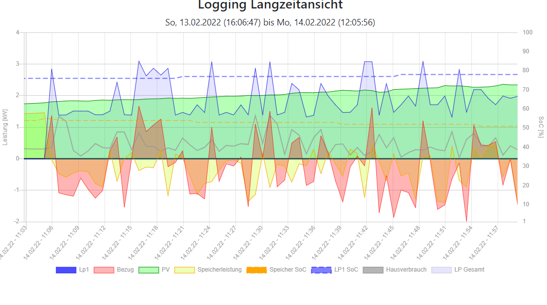

Hier nun die Einstellungen und ein rein gezoomtes Diagramm von heute - Vielen Dank für Eure Anmerkungen.

Hmm,
Wenn du einen Speicher hast, dann hast du doch sicher auch ein Smartmeter am EVU Punkt. Du hast aber Discovergy als EVU eingestellt. Kannst du nicht das Smartmeter des Speichers als EVU verwenden?
Discovergy kommt ja immer über die Cloud, damit hast du eine Latenz, die meiner Meinung nach zu solchen Schwingungen führen kann.
