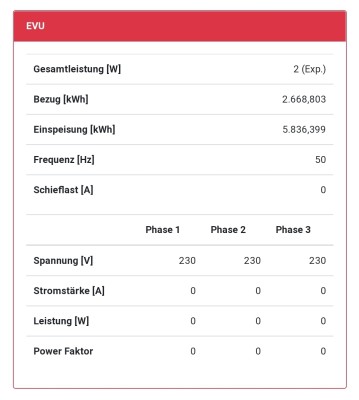

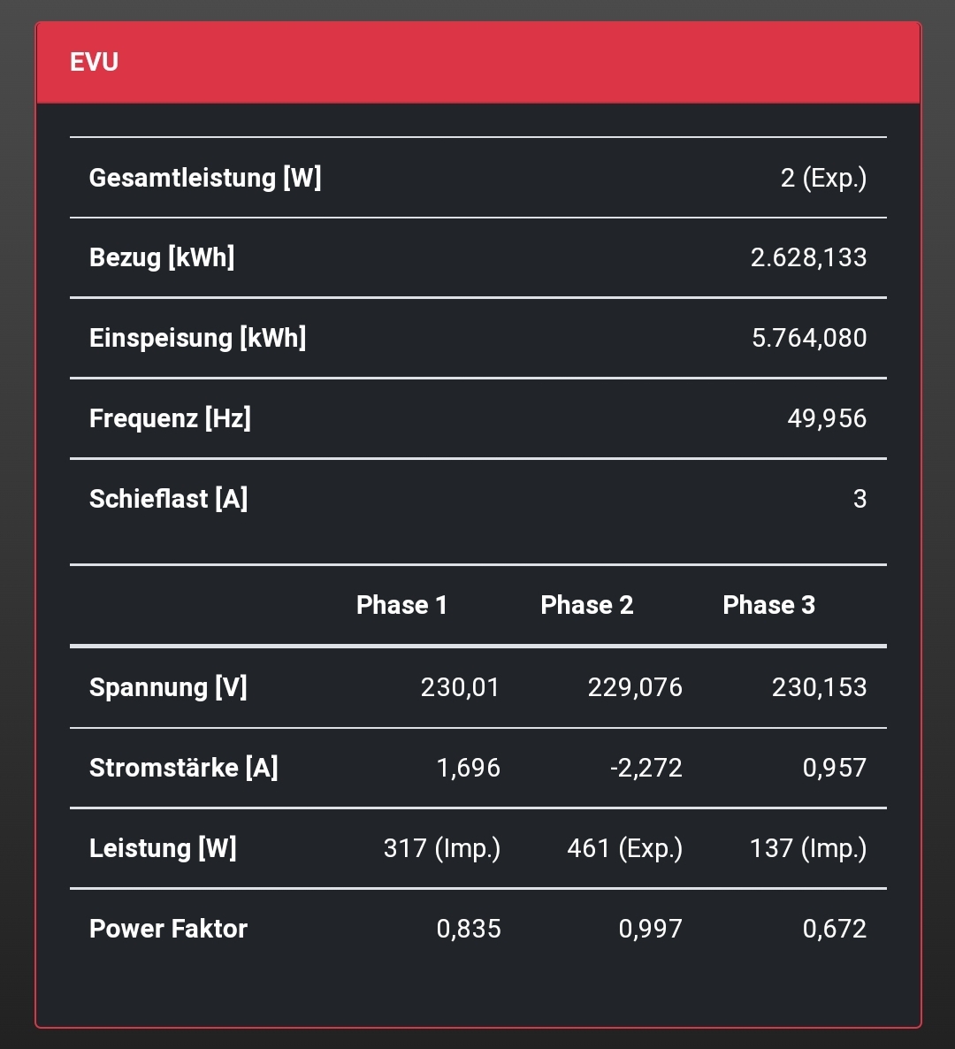

kann es sein, dass in der aktuellen Nightly 1.9.255 keine Daten für den EVU Übergabepunkt von der Tesla Powerwall rein kommen? Hat vielleicht noch jemand das Problem oder muss ich vielleicht noch was umstellen?

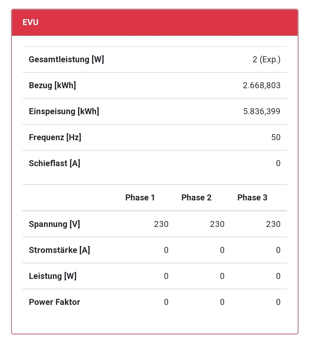

ich habe das gleiche Problem (Nightly gerade installiert).
Das Auslesen der PV-Leistung und des Speichers aus der Powerwall funktioniert. Hausverbrauch wird jedoch mit < 30W angezeigt.
Das Problem war bei mir aber auch schon bei der aktuellen beta vorhanden - in der letzten Stable war noch alles ok.

simonkreuzer87
Beiträge: 77
Registriert: Fr Jul 09, 2021 2:41 pm
Re: Tesla Powerwall in Nightly
Beitrag von simonkreuzer87 »
Hallo, das sieht man aber nur weil kein Netzbezug ist. Wenn man von der Startseite das Menü öffnen und dann auf Status geht sieht man unter EVU dass hier nichts eingelesen wird. Bei meiner OWB die in Betrieb ist läuft das über den SMA Home Manager und hier sind alle Werte ausgefüllt.
Einmal mit Tesla Backup Gateway:
Mit Tesla
Mit Tesla
Einmal mit SMA Sunny Home Manager:
Mit SMA
Mit SMA
10kWp Süd-West + 6,7kWp Nord-Ost an SMA Tripower 10.0
2kW Balkonkraftwerk Süd mit Hoymiles 2000
13,4kWh Tesla-Speicher
1 Open WB und 1 Standalone, zusätzlich 1 SmartWB
Tesla Model Y RWD 60kWh
Heizstab 3kW für Brauchwasser mit myPV Acthor 9s
Hammer-BS
Beiträge: 23
Registriert: Mi Okt 28, 2020 7:57 pm
Beitrag von Hammer-BS »
mir ist nicht ganz klar, worauf du dich beziehst.
Die Powerwall kann den Netzbezug nicht nach Phasen getrennt zurückgeben. Daher habe ich an meinem privaten Anschluss auch neben der Powerwall das EVU-Modul installiert, um nicht den Hausanschluss zu überlasten. Der Hausanschluss an dem Standort in diesem Thread ist jedoch mit 3x 120 A abgesichert, sodass das EVU-Modul nicht zwingend erforderlich ist. Mir reicht hier die kw-Angabe der Powerwall als EVU-Modul, um PV-Überschussladen zu ermöglichen. Dies hat bei der stable funktioniert, bei der beta dann nicht mehr, in der aktuellen Nightly jedoch wieder schon.
Falls du dich hierauf beziehst:
Hammer-BS hat geschrieben: Do Feb 24, 2022 2:33 pm Auf der Statusseite bei Speicher steht jedoch noch:
"Störungsbeschreibung - Die Werte konnten nicht innerhalb des Timeouts abgefragt werden. Bitte Konfiguration und Gerätestatus prüfen."
Die Batterieladung bzw. -entladung und der SOC der Powerwall werden jedoch korrekt angezeigt.
Die Störungsbeschreibung steht in der Rubrik "Speicher", nicht "EVU". Ich verstehe nicht, warum die Fehlermeldung kommt, obwohl alle Speicherparameter in Echtzeit korrekt ausgelesen werden (Abgleich mit Tesla-App).

Beiträge: 4312
Has thanked: 23 times
Been thanked: 169 times
Vermutlich ist das eine alte Meldung. Die werden noch nicht konsequent gelöscht. Wenn alles gut aussieht, einfach ignorieren.
