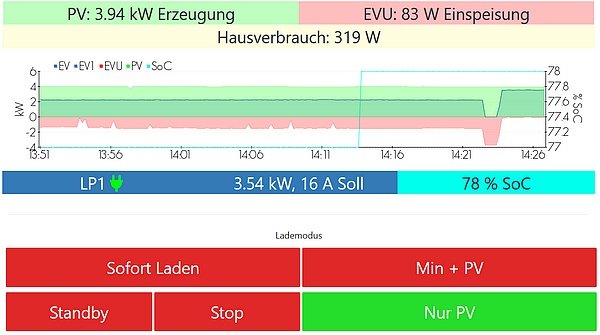

Ich habe gestern in der Modulkonfiguration den Tesla SuC eingestellt. Seither lädt meine WB sowohl im "NurPV", als auch im "Min+PV" nur mehr mit 2,23kW, 16A Soll. Ich habe schon mit den PV Ladeeinstellungen gespilet, und die WB regelt nicht hoch. Was mache ich falsch?

Solange im NurPV Modus keine 80% SoC erreicht sind, wird mit 16A geladen.
Hier vielleicht mal 20-30% einstellen, zumindest etwas das höher als der derzeitige SoC ist.
Dann wird auch hochgeregelt.
Die Funktion ist eigentlich für Nachts/ sehr wenig PV Ertrag gedacht.
Ich passe das mal an, das auch bei nicht erreichtem Mindest SoC die Leistung hochgeregelt wird.

Habe durch Herumspielen mit den Werten die Ladung unterbrochen. Tesla aufgeweckt und nun lädt er mit 3,55 kW, wie es sein soll. Aber warum, erschließt sich mir nicht.

Habe heute diese Einstellung auf MinSoC 20% und MaxSoC 95% gehabt und es ging nicht höher.
