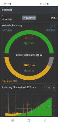

Fahrzeug von LP1 fäht gerade und SoC hat sich geändert --> wird korrekt ins Dashboard übernommen:

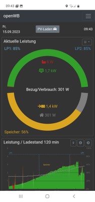

Fahrzeug steht seit längerer Zeit, Soc hat sich länger nicht mehr geändert --> Wert von LP2 wird übernommen:

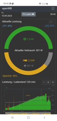

SoC von LP2 per MQTT geändert:
