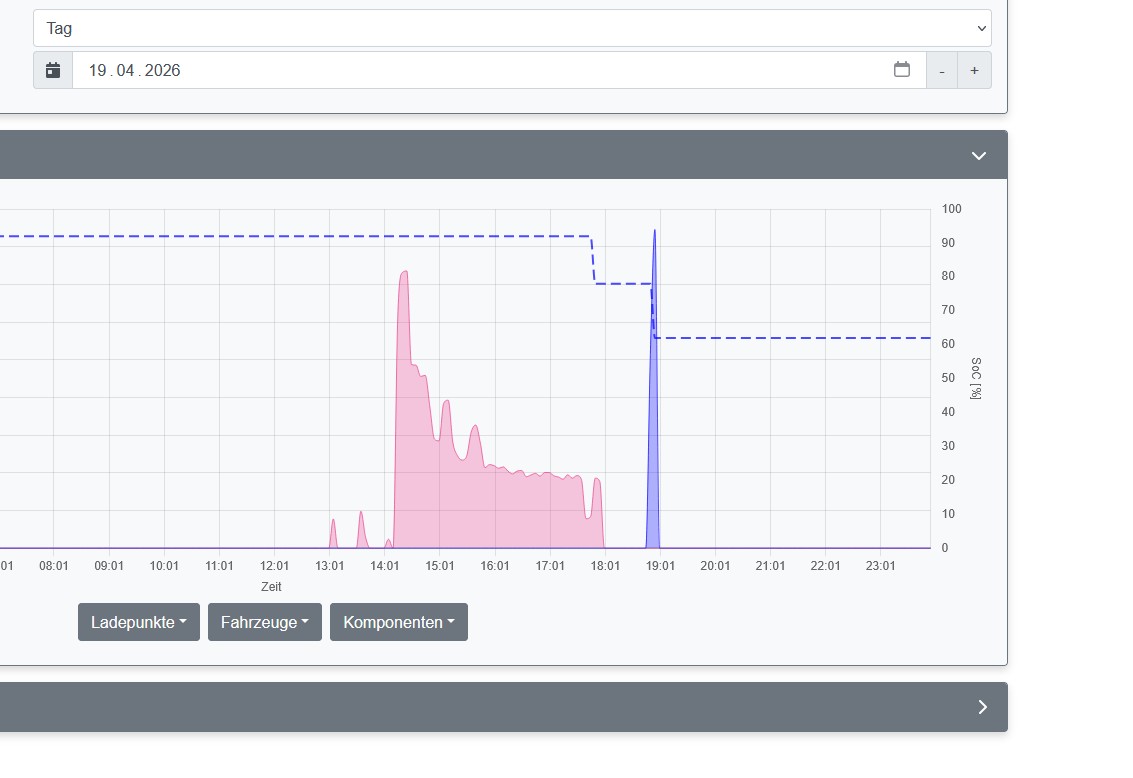

mal eine Frage, warum ist die Auswertung von OpenWB und die realen Werte vom AC Thor 9s so unterschiedlicht, irgendwie scheint die OpenWB das sehr stark zu glätten:
OpenWB:
Screenshot 2026-04-20 110520.jpg (85.88 KiB) 2212 mal betrachtet

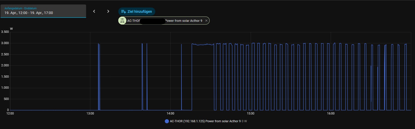

HomeAssistant:
Screenshot 2026-04-20 110622.jpg (108.77 KiB) 2212 mal betrachtet
-> kann man das für für kommenden Updates anpassen? Wenn ich auf die OpenWB schaue sieht es immer aus wie wenn es prima wäre, was ja in Realität nicht so ist...

Die openWB zeigt auf dem Home-Bildschirm die geloggten Werte an. In den Auswertungen ist es auf 5min interpoliert. Das war schon so in der 1.9 und wird sich deswegen vermutlich auch nicht ändern.
Edit: komisch, dass der ACThor so pulst. Ist der nicht stufenlos?

Aber kuck doch mal in dem HA Diagramm. Da sind entweder 3kW Leistung oder null. Das ist das was ich mit "pulsen" meine. Ich würde da ja erwarten, dass da was anderes als 3kW gezogen werden. Zumindest das openWB-Diagramm lässt da etwas anderes erwarten.
Aber gut zu wissen, dass es eigentlich stufenlos geht.

Re: Überschuss PV an Heizstab - Regelung über OpenWB?
Verfasst: Mo Apr 20, 2026 2:18 pm
von knotzchef
meine Vermutung ist, dass es am Heizstab liegt,,, dass aus irgend einem Grund der BI-Metallschalter abschaltet, man hört auch immer deutlich den BI-Metallschalter und dann bricht der AC-Thor logischerweise ab.
Wenn der Heizstab "kalt" ist regelt der AC-Thor aus sauber aus.
Ich habe vom Support noch eine Anleitung bekommen das zu prüfen, das muss ich aber noch tun...
