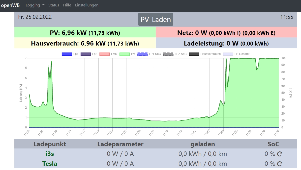

gelöst - kein SOC, kein Bezug/Export, kein Hausverbrauch seit gestern
irgendwie habe ich nichts dazu im Forum gefunden, aber ich war gerade etwas verwirrt, als ich auf meine openwb zugriff, um den Ladestand meines Autos zu überprüfen: Es wird kein Hausverbrauch mehr angezeigt. Kein Bezug oder Export und auch beide SOCs sind verschwunden.
Geändert habe ich an der Hardware gar nichts.
Die openwb läuft seit etwa 1,5 Jahren und geladen hab ich gestern auch noch ganz normal am Vormittag. Heute noch nicht, obwohl der i3 angesteckt und die openwb auf PV-Laden gestellt war. Der SOC vom Auto liegt bei 73%. Die openwb macht aber keine Anstalten zu laden.
Installiert war die nightly 1.9256
Ich habe sie auf die aktuelle 1.9257 upgedated, aber das hat leider auch keine Besserung gebracht.

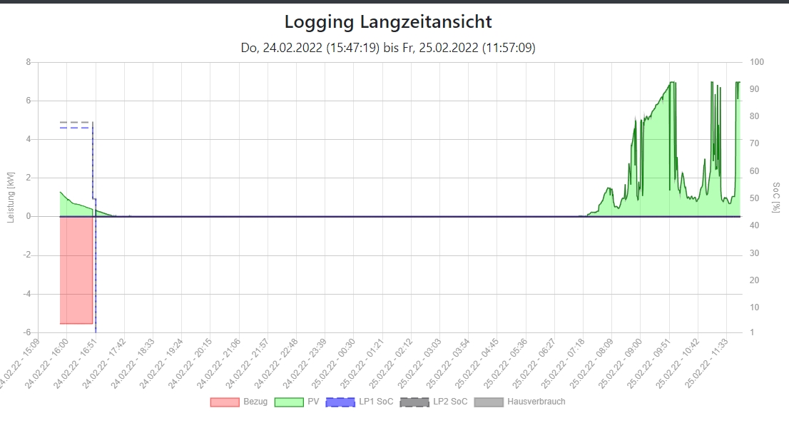

Scheinbar ist eine Änderung am 24.2.22 um 16:51 Uhr erfolgt?
Davor gabs wohl auch Probleme, wenn ich mir den Netzbezug gestern so ansehe. Der Wechselrichter wird über seine IP erreicht und auch in openwb ist die IP des Wechselrichters richtig gespeichert.
Irgendwie gehen mir die Ideen aus.

Re: kein SOC, kein Bezug/Export, kein Hausverbrauch seit gestern
Welcher Wechselrichter, welches Smartmeter? zufällig Fronius und Updates gefahren…?
Bitte ggf. nochmal ein Update auf die aktuellste nightly, dann unter "Einstellungen -> System -> Debugging" das Loglevel auf 2 stellen und unter "Status" nach unten scrollen und vom Debug-Log einen Ausschnitt kopieren, der mit "**** Regulation loop start ****" beginnt und endet (ca. 10 Sekunden) kopieren und hier reinstellen (unter Verwendung von [code][/code] -Tags).
Vielen Dank. Ja ist ein Fronius Wechselrichter und Smart Meter.
Update habe ich keins angestoßen. Müsste dann automatisch passiert sein?
Ich denke, der Smartmeter ist im Fronius nicht richtig konfiguriert. Welche Einspeisekonfiguration willst du eigentlich? Also 70% hart oder weich oder was ganz anderes?
In den Daten aus dem Log ist ja zu sehen, dass es einen Smartmeter gibt, daher ist wahrscheinlich der elektrische Anschluß erst mal ok. Was zeigt des dann Solarweb von Fronius an? Da sollte es eigentlich auch ein Problem unabhängig von der oWB geben. Siehst du da den aktuellen Hausverbrauch?
Zur Erklärung noch die interessanten Stellen aus dem Log:
Also es wird hier im Wechselrichter nur die PV-Erzeugung gezählt. Das erwartet die oWB etwas wie "Grid" oder "Load" als Meter_Location. Mode ist bei mir "meter".
Zähler scheint nicht aktiv (konfiguriert) zu sein.
Hast du Zugriff auf die Zählereinstellungen auf dem Fronius? Der Smartmeter sollte dort als Primärzähler konfiguriert sein.

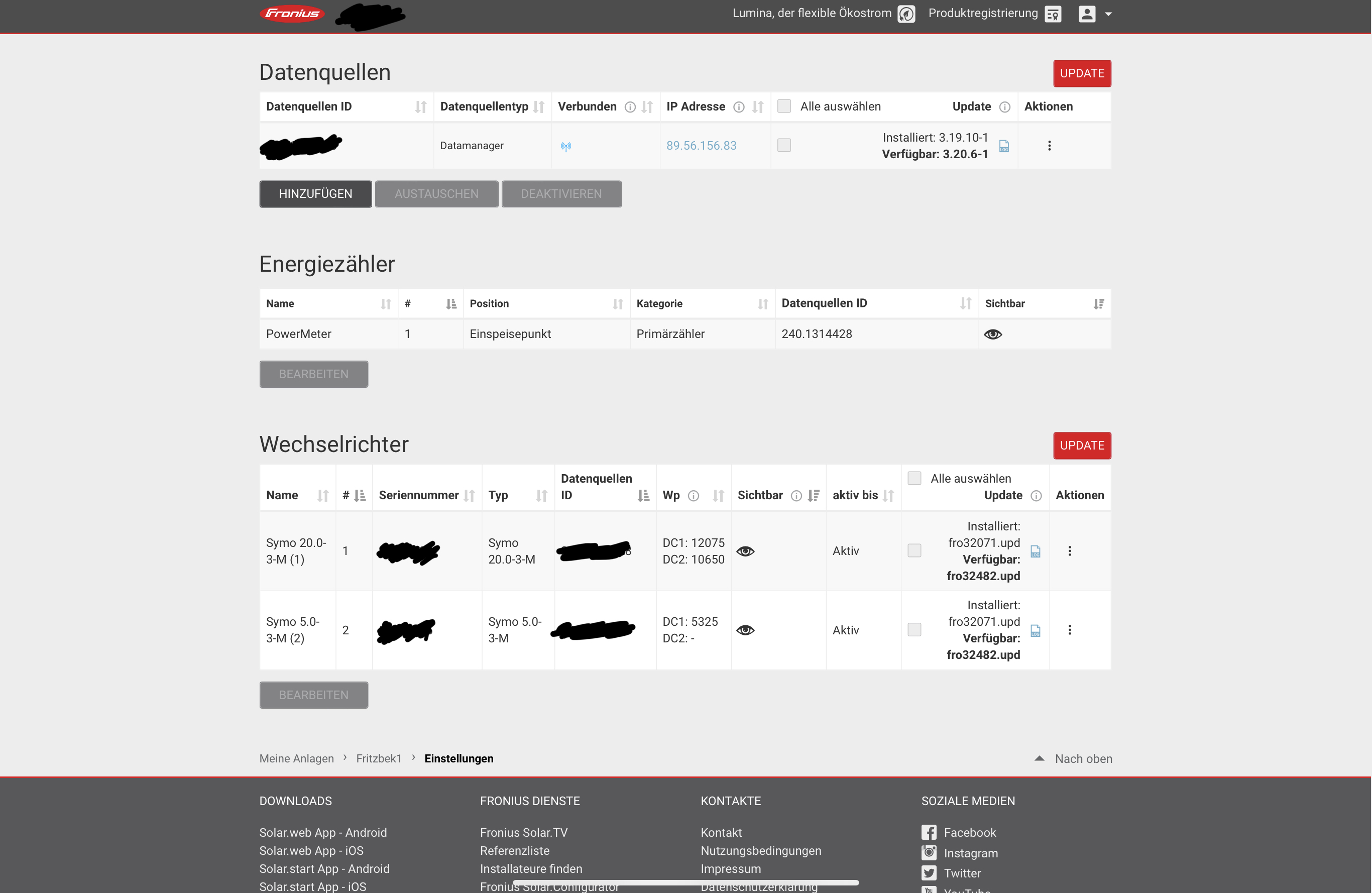

Wow, vielen Dank.
Da hatte noch gar nicht dran gedacht. Ich hab mal im Solar Web geschaut. Da gibts wirklich auch ein Problem. Es wird nur die Leistung der PV Anlage angezeigt, die zum Wechselrichter geht.
Hausverbrauch und Grid-Bezug bzw Lieferung sind tot und zeigen gar nichts an.
Ich hab die weiche 70% Regelung. Also es wird bei 70% gekappt, es seidenn, ich hab irgendwelche Verbraucher an. Dann kann ich bis zu 100% selbst nurtzen.
Das Komische ist, dass die Anlage seit 1.1.2020 läuft und schon konfiguriert war. Ich hab da nichts geändert.
Muss ich also nochmal den Installateur anrufen und sagen, dass er bitte vorbeikommt und die Sache neu konfiguriert, weil sie irgendwie die gespeicherten Daten verloren hat?
Ich hätte das Admin Passwort für den Fronius, falls ich da auch selbst irgendwie das SmartMeter als Primärzähler einstellen kann…
