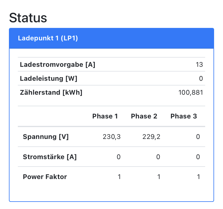

Es wird am LP1 an der 3. Phase keine Spannung angezeigt, das ist vermutlich auch nicht normal, oder?

Die Sicherungen scheinen alle in Ordnung zu sein, hab die gerade mal untereinander getauscht. Aber egal welche Sicherung ich nehme, ich bekomme auf Phase 3 keine Spannung.
Habt ihr ne Idee, woran es noch liegen kann?
Sollte trotz der fehlenden Spannung auf Phase 3, einphasiges Sofortladen nicht funktionieren, oder ist das zu einfach gedacht?
Vielen Dank für eure Unterstützung, das hilft mir sehr!

Ja das sollte allerdings klappen. Hast du denn mal die Spannungen in der Box gemessen?
Die fehlende Spannung ist definitiv nicht normal. Evtl hat der Zähler einen weg.

Ein Elektriker oder eine E-Fachkraft könnte prüfen, ob innerhalb der oWB L3 ankommt (z.B. an den Anschlussklemmen oder am Zähler). Oder am WB-Zähler mal die U/I-Taste drücken, bis die 3 Phasenspannungen auf dem Zählerdisplay erscheinen.
Wenn ja, könnte L3 auch schon vor der Sicherung weg sein.

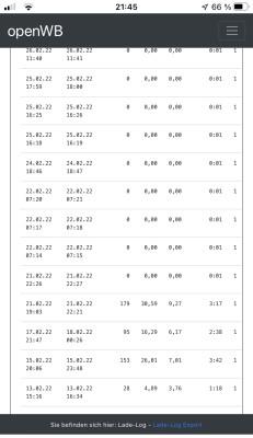

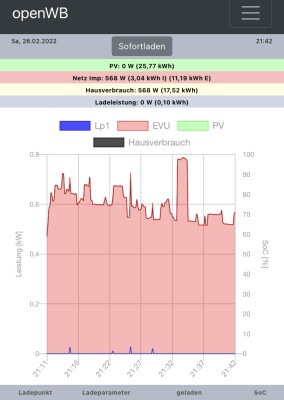

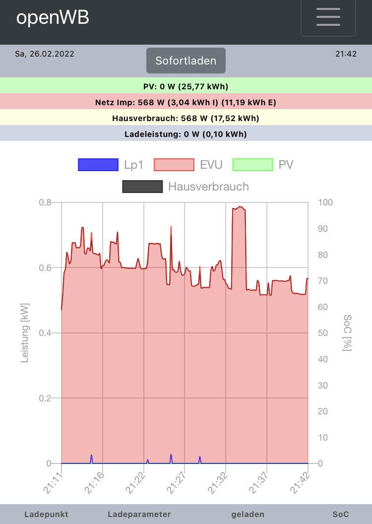

Dominik S.
Beiträge: 6
Registriert: Sa Feb 26, 2022 2:37 pm
Re: Ladevorgang wird sofort beendet…
Beitrag von Dominik S. »
