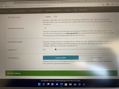

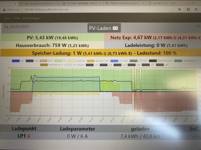

komme mit dem PV-Laden unserer Anlage leider noch nicht völlig klar. Der Ladevorgang unterbricht regelmäßig - obwohl noch genügend Kapazität auf dem Dach verfügbar ist und auch noch massig Platz in der Batterie des Fahrzeugs ist. Gerade heute wieder regelmäßige Abbrüche und Anläufe - siehe Anhang ...
Hat jemand eine Idee was ich an den Konfigurationseinrichtungen ändern / überprüfen muss, damit das läuft ...

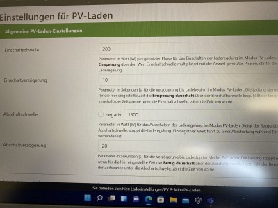

      Wo sehe ich, ob WB über die Platine verfügt? Habe unter den Einstellungen/Verschiedenes folgende Parameter:
