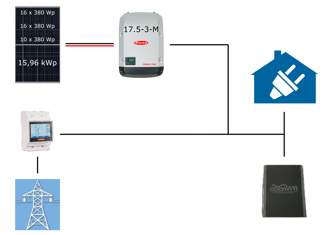

seit einigen Monaten habe ich meine PV-Anlage mit einer openWB und Überschusseinspeisung ins Netz in Betrieb:
Läuft soweit alles top. Module sind wie folgt konfiguriert:
  • Ladepunkte: Anbindung: Series1/2 Autoerkennung
  • EVU: Strombezugsmodul: Fronius Energy Meter mit IP-Adresse des Fronius WR / Energymeter Installationsort: EVU-Zweig
  • PV: PV-Modul: Fronius WR mit WR Fronius IP
  • Batteriespeicher: Speicher-Modul: Nicht vorhanden

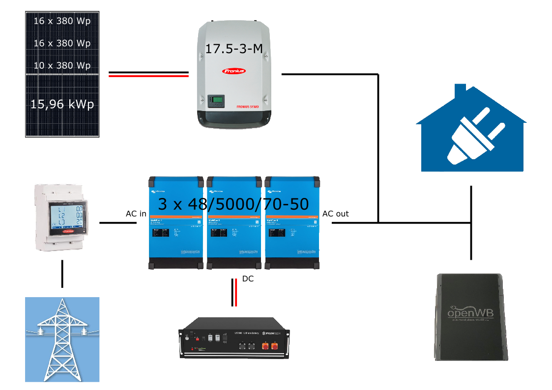

Nun möchte ich die Anlage mit einem Speicher erweitern.
Dazu habe ich mich für eine 3-phasige Victron Multiplus II / Pylontech - Variante entschieden:
Allerdings verstehe ich nicht, wie ich den Victron-Pylontech-Speicher zukünftig bei den Modulen konfiguriert bekomme.
Wenn ich mir das Batteriespeicher-Modul in der openWB anschaue und unter Speicher-Modul "Victron Speicher (GX o.ä.)" auswähle, erscheint "Konfiguration im Bezug Victron Modul." Das verstehe ich nicht.
Hier müsste ich doch jetzt die IP vom Cerbo GX angeben können?
Vorab Danke für eure Unterstützung.
Edit: Oder kommuniziert Victron GX dann mit dem Fronius WR und die openWB holt sich letztlich die Batterie-Infos nur vom WR?

Die Victron MPII+ benötigen offiziell ihr eigenes SM. Meist ist das der "Carlo Gavazzi EM24". Der liefert die EVU-Werte an den Victron, wo sie von oWB abgeholt werden.
Fronius ist wohl nur insofern "kompatibel", dass die AC-WR im Inselbetrieb eine vom MPII+ erhöhte Frequenz (z.B. wegen vollem Speicher) erkennen, um die Fronius-WR-Leistung abzuregeln.
M.E. kann das Fronius-SM gegen den EM24 ausgetauscht werden, weil es mit Speicher nicht mehr zum direkten Null-Ausregeln nötig ist. Die PV-Werte für die (optionale) Anzeige sollten aber weiter direkt vom Fronius-WR kommen.
=> Das Software-PV-Modul ist deshalb m.E. nicht wie von openWB vorgeschlagen Victron, sondern weiterhin Fronius, solange dieser weiter AC-gebunden und selbständig läuft, außer die PV-Module werden neu verkabelt und hängen über MPPT-WR von Victron am MPII+.
Hinweis: Nur mit den (optionalen) PV-Werten bekommt man den Hausverbrauch richtig gerechnet und angezeigt. Die Null-Ausregelung bleibt davon unberührt.
Davon ab - bist Du sicher, dass Du das gesamte Haus vollständig mit 3p absichern willst?
Die MPII+ x 3 Stück haben auch Standbyverluste, die nicht ganz unerheblich sind. Diese füttert man 24/7 durch.
Es gibt noch die Variante, wo man nur einen Notstromzweig bereitstellt und der Rest des Hauses bei Stromausfall nicht versorgt wird. Das ist gesamtenergetisch und unter Annahme, dass wir fast immer ein stabiles Netz haben, sicher besser. Bei Victron ist das in den Skizzen immer weit hinten dargestellt, weil die aus dem Bootsbau kommen, wo immer voll abgetrennt/abgesichert wird.
Meinst du damit 3 Phasen?
Wie hoch ist denn der Standby-Verbrauch bzw. -Verlust?
Soll das bedeuten, dass alles, was ich über AC-in beziehe oder an Überschuss einspeise verlustbehaftet ist?
Also wenn beim Einspeisen nur noch z.B. 90% Überschuss ins Netz gehen, könnte ich damit leben.
Aber beim Bezug in den Wintermonaten wäre es ärgerlich. Aber schleust der MP2 das nicht am internen WR vorbei?

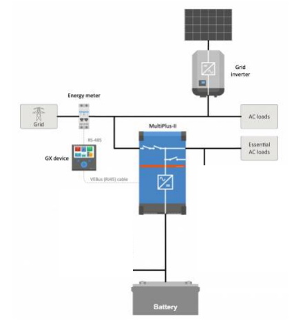

Also wäre dein Vorschlag dann diese Variante?
Dann müsste ich aber alle Phasen im Haus neu verdrahten, um Essential von non-Essential zu trennen.
Das wird aufwendig... :roll: :D
Im Grunde soll es eine "Insellösung" mit Einspeisung werden. Teil-Bezug also hoffentlich nur von November bis Februar.

Styrx hat geschrieben: Mo Mär 07, 2022 9:56 am
ja
Styrx hat geschrieben: Mo Mär 07, 2022 9:56 am Wie hoch ist denn der Standby-Verbrauch bzw. -Verlust?
Yupp.
Solange die 3x MPII+ aktiv sind, braucht jeder etwas Betriebsstrom. Im Vergleich dazu ist die neue Variante mit direkter AC-Hauskopplung ohne Durchschleifen durch die 3x MPII+ sicher die effizientere im Normalbetrieb.
Den Standbyverlust habe ich noch nicht direkt gemessen, sollten aber mind. 10 Watt je MPII+ sein (eher mehr - hier steht etwas von 35W für einen 5000-er ohne es gelesen zu haben https://community.victronenergy.com/que ... 5watt.html). Irgendwo hier im oWB-Forum wurde schon darüber gesprochen und im PV-Forum sicher auch.
Styrx hat geschrieben: Mo Mär 07, 2022 9:56 am Also wenn beim Einspeisen nur noch z.B. 90% Überschuss ins Netz gehen, könnte ich damit leben.
Das schon, nur ist jeder MPII+ dennoch aktiv.
Styrx hat geschrieben: Mo Mär 07, 2022 9:56 am Also wäre dein Vorschlag dann diese Variante?
korrekt
Styrx hat geschrieben: Mo Mär 07, 2022 9:56 am Dann müsste ich aber alle Phasen im Haus neu verdrahten, um Essential von non-Essential zu trennen.
Moment. Man bindet den Speicher mittels 3x MPII+ einfach lokal 3p an. Der nicht abgesicherte Hausnetzbereich bleibt wie es ist (Ich brauche z.B. weder Fernseher, Kochfeld noch Licht, wenn Stromausfall ist, da ich mir für diesen Notfall anders behelfen kann).
Nur die Verbraucher, die unbedingt Absicherung brauchen, bekämen eine extra Leitung vom "Essential AC-load"-Abzweig (z.B. Kühlschrank, Tiefkühltruhe, Router, Phoneladestation).
Manche gehen noch weiter und nutzen den "Ess. AC-Load" sogar nur temporär, wenn der Stromausfall vorhanden ist (Bypassleitung zum Kühlschrank). Diese Sparvariante bedingt allerdings Anwesenheit.
Ehrlich gesagt kann ich mir lang anhaltende Stromausfälle in DE auch zukünftig nicht vorstellen, weil wir Stromversorgungssicherheit gewöhnt sind und davon auch keinen Abstand nehmen wollen. Jede USV-Absicherung hat jedoch immer den Nachteil erhöhter Standbyverbräuche, die munter 24/7 laufen und permanent Kosten verursachen. Das ist also eine klassische Risikoabwägung.

Egal ob „angezapft“ oder „durchgeschliffen“, der standby Verbrauch bleibt gleich.
Bei angezapft kann man lediglich im Winter die WR ggf ganz offline nehmen.
Bei durchgeschliffen entfällt das Energy Meter gänzlich, bei angezapft ist ein gavazzi erforderlich.
„Nur“ 3x 5000er sind ggf etwas knapp bei 15kW+ PV an AcOut1 im Fehlerfall…
Sollten dann eher 6x 5000er sein.
Fliegt evu weg bei vollast der Fronius wirds eng für die multis.
Alternativ Fronius vor die Multis, bei Netzausfall macht der dann aber halt nix mehr.
