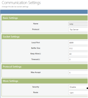

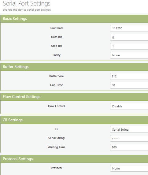

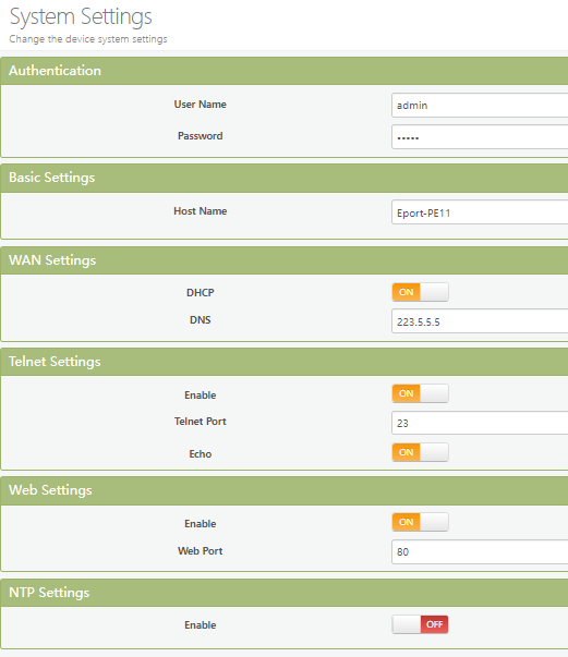

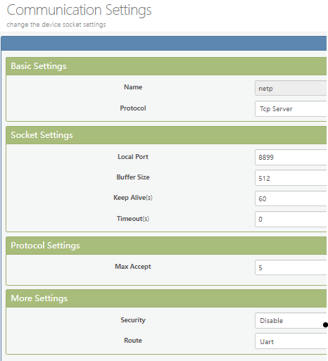

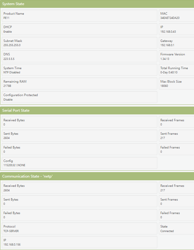

Dahinter hängt ein Eastron SDM630. Funktioniert auch einwandfrei.
Hier die Daten zum Protoss-PE11 welcher auch Daten sendet und empfängt von der openWB. Hoffe die Bilder sind nicht zu klein.
Re: openWB EVU Kit Fehler IP Adresse
Baud 9600 !!! Protokoll: Modbus !!!
Siehe auch meinen Post vorher....
