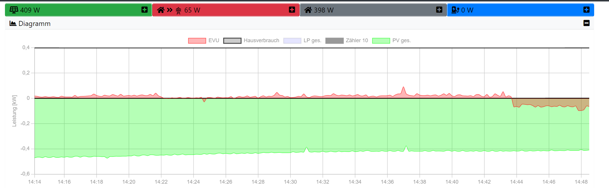

Mein Hausverbrauch ist seit einem der letzten Updates bei 398W eingefroren und will sich nicht mehr ändern. Scheinbar klappt die Berechnung nicht mehr, EVU und PV Leistung variieren, aber der Hausverbrauch passt nicht dazu. Hausverbrauch ist auch eine flache Linie, was ja auch nicht realistisch ist.
2022-03-17 14:49:04,553 - {root:41} - INFO - # ***Start***
2022-03-17 14:49:04,555 - {modules.loadvars:106} - ERROR - Fehler im loadvars-Modul
  File "/var/www/html/openWB/packages/main.py", line 42, in handler10Sec
    exit_time = data.data.general_data["general"].data["control_interval"]
KeyError: 'general'
  File "/var/www/html/openWB/packages/modules/loadvars.py", line 102, in _get_general
    if data.data.general_data["general"].data[
KeyError: 'general'
2022-03-17 14:49:04,559 - {modules.sma_shm.device:50} - DEBUG - Beginning update
2022-03-17 14:49:04,560 - {modules.sma_modbus_tcp.device:61} - DEBUG - Start device reading {'component9': <modules.sma_modbus_tcp.inverter_modbus_tcp.SmaModbusTcpInverter object at 0x760c16b8>}
2022-03-17 14:49:04,560 - {modules.common.component_context:50} - DEBUG - Update Komponenten ['EnergyMeter 1.0']
2022-03-17 14:49:04,561 - {modules.http.device:62} - DEBUG - Start device reading {'component10': <modules.http.counter.HttpCounter object at 0x73965928>}
2022-03-17 14:49:04,562 - {modules.common.component_context:23} - DEBUG - Update Komponente ['PV1']
2022-03-17 14:49:04,563 - {modules.common.component_context:23} - DEBUG - Update Komponente ['LP1']
2022-03-17 14:49:04,564 - {modules.sma_modbus_tcp.inverter_modbus_tcp:37} - DEBUG - Komponente PV1 auslesen.
2022-03-17 14:49:04,573 - {urllib3.connectionpool:227} - DEBUG - Starting new HTTP connection (1): 192.168.178.51:80
2022-03-17 14:49:04,577 - {pymodbus.client.sync:215} - DEBUG - Connection to Modbus server established. Socket ('192.168.178.99', 41287)
2022-03-17 14:49:04,579 - {pymodbus.transaction:139} - DEBUG - Current transaction state - TRANSACTION_COMPLETE
2022-03-17 14:49:04,579 - {pymodbus.transaction:144} - DEBUG - Running transaction 419
2022-03-17 14:49:04,580 - {pymodbus.transaction:272} - DEBUG - SEND: 0x1 0xa3 0x0 0x0 0x0 0x6 0x3 0x3 0x78 0x37 0x0 0x2
2022-03-17 14:49:04,580 - {pymodbus.client.sync:76} - DEBUG - New Transaction state 'SENDING'
2022-03-17 14:49:04,583 - {urllib3.connectionpool:452} - DEBUG - http://192.168.178.51:80 "GET /openWB/ramdisk/lla1 HTTP/1.1" 200 3
2022-03-17 14:49:04,583 - {pymodbus.transaction:286} - DEBUG - Changing transaction state from 'SENDING' to 'WAITING FOR REPLY'
2022-03-17 14:49:04,586 - {modules.common.req:11} - DEBUG - Get-Response: 0.0
2022-03-17 14:49:04,588 - {modules.http.api:16} - DEBUG - Antwort auf http://192.168.178.51/openWB/ramdisk/lla1 0.0
2022-03-17 14:49:04,596 - {urllib3.connectionpool:227} - DEBUG - Starting new HTTP connection (1): 192.168.178.51:80
2022-03-17 14:49:04,602 - {urllib3.connectionpool:452} - DEBUG - http://192.168.178.51:80 "GET /openWB/ramdisk/lla2 HTTP/1.1" 200 3
2022-03-17 14:49:04,605 - {modules.common.req:11} - DEBUG - Get-Response: 0.0
2022-03-17 14:49:04,606 - {modules.http.api:16} - DEBUG - Antwort auf http://192.168.178.51/openWB/ramdisk/lla2 0.0
2022-03-17 14:49:04,614 - {urllib3.connectionpool:227} - DEBUG - Starting new HTTP connection (1): 192.168.178.51:80
2022-03-17 14:49:04,620 - {urllib3.connectionpool:452} - DEBUG - http://192.168.178.51:80 "GET /openWB/ramdisk/lla3 HTTP/1.1" 200 3
2022-03-17 14:49:04,623 - {modules.common.req:11} - DEBUG - Get-Response: 0.0
2022-03-17 14:49:04,624 - {modules.http.api:16} - DEBUG - Antwort auf http://192.168.178.51/openWB/ramdisk/lla3 0.0
2022-03-17 14:49:04,631 - {urllib3.connectionpool:227} - DEBUG - Starting new HTTP connection (1): 192.168.178.51:80
2022-03-17 14:49:04,633 - {pymodbus.transaction:374} - DEBUG - Changing transaction state from 'WAITING FOR REPLY' to 'PROCESSING REPLY'
2022-03-17 14:49:04,633 - {pymodbus.transaction:296} - DEBUG - RECV: 0x1 0xa3 0x0 0x0 0x0 0x7 0x3 0x3 0x4 0x0 0x0 0x1 0x94
2022-03-17 14:49:04,634 - {pymodbus.framer.socket_framer:147} - DEBUG - Processing: 0x1 0xa3 0x0 0x0 0x0 0x7 0x3 0x3 0x4 0x0 0x0 0x1 0x94
2022-03-17 14:49:04,634 - {pymodbus.factory:266} - DEBUG - Factory Response[ReadHoldingRegistersResponse: 3]
2022-03-17 14:49:04,634 - {pymodbus.transaction:453} - DEBUG - Adding transaction 419
2022-03-17 14:49:04,635 - {pymodbus.transaction:464} - DEBUG - Getting transaction 419
2022-03-17 14:49:04,635 - {pymodbus.transaction:224} - DEBUG - Changing transaction state from 'PROCESSING REPLY' to 'TRANSACTION_COMPLETE'
2022-03-17 14:49:04,635 - {pymodbus.payload:312} - DEBUG - [0, 404]
2022-03-17 14:49:04,635 - {pymodbus.payload:368} - DEBUG - [b'\x00\x00', b'\x01\x94']
2022-03-17 14:49:04,636 - {pymodbus.transaction:139} - DEBUG - Current transaction state - TRANSACTION_COMPLETE
2022-03-17 14:49:04,636 - {pymodbus.transaction:144} - DEBUG - Running transaction 420
2022-03-17 14:49:04,636 - {pymodbus.transaction:272} - DEBUG - SEND: 0x1 0xa4 0x0 0x0 0x0 0x6 0x3 0x3 0x77 0x41 0x0 0x2
2022-03-17 14:49:04,636 - {pymodbus.client.sync:76} - DEBUG - New Transaction state 'SENDING'
2022-03-17 14:49:04,637 - {pymodbus.transaction:286} - DEBUG - Changing transaction state from 'SENDING' to 'WAITING FOR REPLY'
2022-03-17 14:49:04,639 - {urllib3.connectionpool:452} - DEBUG - http://192.168.178.51:80 "GET /openWB/ramdisk/llkwh HTTP/1.1" 200 8
2022-03-17 14:49:04,641 - {modules.common.req:11} - DEBUG - Get-Response: 3965.614
2022-03-17 14:49:04,641 - {modules.http.api:16} - DEBUG - Antwort auf http://192.168.178.51/openWB/ramdisk/llkwh 3965.614
2022-03-17 14:49:04,646 - {urllib3.connectionpool:227} - DEBUG - Starting new HTTP connection (1): 192.168.178.51:80
2022-03-17 14:49:04,650 - {urllib3.connectionpool:452} - DEBUG - http://192.168.178.51:80 "GET /openWB/ramdisk/llkwhlp8 HTTP/1.1" 200 2
2022-03-17 14:49:04,651 - {modules.common.req:11} - DEBUG - Get-Response: 0
2022-03-17 14:49:04,652 - {modules.http.api:16} - DEBUG - Antwort auf http://192.168.178.51/openWB/ramdisk/llkwhlp8 0
2022-03-17 14:49:04,657 - {urllib3.connectionpool:227} - DEBUG - Starting new HTTP connection (1): 192.168.178.51:80
2022-03-17 14:49:04,661 - {urllib3.connectionpool:452} - DEBUG - http://192.168.178.51:80 "GET /openWB/ramdisk/llaktuell HTTP/1.1" 200 1
2022-03-17 14:49:04,662 - {modules.common.req:11} - DEBUG - Get-Response: 0
2022-03-17 14:49:04,663 - {modules.http.api:16} - DEBUG - Antwort auf http://192.168.178.51/openWB/ramdisk/llaktuell 0
2022-03-17 14:49:04,664 - {modules.common.store._api:20} - DEBUG - Saving CounterState(voltages=[230.0, 230.0, 230.0], powers=[0.0, 0.0, 0.0], currents=[0.0, 0.0, 0.0], power_factors=[0.0, 0.0, 0.0], imported=3965.614, exported=0.0, power=0.0, frequency=50)
2022-03-17 14:49:04,776 - {pymodbus.transaction:374} - DEBUG - Changing transaction state from 'WAITING FOR REPLY' to 'PROCESSING REPLY'
2022-03-17 14:49:04,776 - {pymodbus.transaction:296} - DEBUG - RECV: 0x1 0xa4 0x0 0x0 0x0 0x7 0x3 0x3 0x4 0x2 0x3b 0xb2 0x3f
2022-03-17 14:49:04,777 - {pymodbus.framer.socket_framer:147} - DEBUG - Processing: 0x1 0xa4 0x0 0x0 0x0 0x7 0x3 0x3 0x4 0x2 0x3b 0xb2 0x3f
2022-03-17 14:49:04,777 - {pymodbus.factory:266} - DEBUG - Factory Response[ReadHoldingRegistersResponse: 3]
2022-03-17 14:49:04,777 - {pymodbus.transaction:453} - DEBUG - Adding transaction 420
2022-03-17 14:49:04,777 - {pymodbus.transaction:464} - DEBUG - Getting transaction 420
2022-03-17 14:49:04,778 - {pymodbus.transaction:224} - DEBUG - Changing transaction state from 'PROCESSING REPLY' to 'TRANSACTION_COMPLETE'
2022-03-17 14:49:04,778 - {pymodbus.payload:312} - DEBUG - [571, 45631]
2022-03-17 14:49:04,778 - {pymodbus.payload:368} - DEBUG - [b'\x02;', b'\xb2?']
2022-03-17 14:49:04,779 - {modules.common.store._api:20} - DEBUG - Saving InverterState(currents=[0.0, 0.0, 0.0], power=-404, counter=37466687)
2022-03-17 14:49:05,445 - {modules.common.component_context:23} - DEBUG - Update Komponente ['EnergyMeter 1.0']
2022-03-17 14:49:05,445 - {modules.common.store._api:20} - DEBUG - Saving CounterState(voltages=[228.364, 226.571, 228.354], powers=[-369.3, 118.9, 197.1], currents=[-1.642, 0.895, 1.104], power_factors=[0.994, 0.784, 0.973], imported=31587024.6, exported=71644079.4, power=-53.3, frequency=None)
2022-03-17 14:49:05,461 - {modules.sma_shm.device:67} - DEBUG - All components updated
2022-03-17 14:49:05,463 - {modules.sma_shm.device:58} - DEBUG - Update complete
2022-03-17 14:49:05,791 - {control.prepare:144} - ERROR - Fehler im Prepare-Modul für EV ev0
KeyError: 'general'
  File "/var/www/html/openWB/packages/control/prepare.py", line 135, in copy_data
    if data.data.general_data["general"].data["chargemode_config"]["individual_mode"]:
KeyError: 'general'
2022-03-17 14:49:05,792 - {control.prepare:144} - ERROR - Fehler im Prepare-Modul für EV ev1
KeyError: 'general'
KeyError: 'general'
2022-03-17 14:49:05,797 - {control.counter:377} - ERROR - Fehler in der Zähler-Klasse von 7
KeyError: 'general'
  File "/var/www/html/openWB/packages/control/counter.py", line 352, in setup_counter
    data.data.cp_data[cp].data["set"]["loadmanagement_available"] = True
KeyError: 'cp13'
2022-03-17 14:49:05,805 - {control.pv:102} - ERROR - Fehler im allgemeinen PV-Modul
KeyError: 'general'
  File "/var/www/html/openWB/packages/control/pv.py", line 76, in calc_power_for_control
    control_range_low = data.data.general_data["general"].data[
KeyError: 'general'
2022-03-17 14:49:05,813 - {control.counter:91} - ERROR - Fehler in der allgemeinen Zähler-Klasse
KeyError: 'general'
  File "/var/www/html/openWB/packages/control/counter.py", line 53, in calc_home_consumption
    power += data.data.cp_data[f"cp{element['id']}"].data["get"]["power"]
KeyError: 'cp13'

LenaK hat geschrieben: Fr Mär 18, 2022 8:36 am Gelöst in PR #350
jup, sieht nun besser aus.
