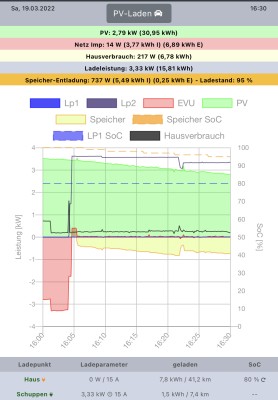

Wie man in den Screenshots sieht steuert die openWB so, dass mehr ans Auto abgegeben wird, als die PV— Anlage liefert. So wird mir der Hausakku leer gesaugt. Ich verstehe das nicht. Kann mir jemand sagen, was ich falsch mache?
Installierte Version: 1.9.258 (2022-03-14 17:00:58 +0100 [520ec216] )
Geladen wird ein Eniaq.

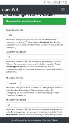

Ich lade unter nurPV und EV- Vorrang (500W Ladereserve) einen 1p- VW.
Die Entladeleistung ais Speichervorrang wird aber definitiv mit berücksichtigt. Ist zwar nicht offensichtlich, ist aber so...
Hier habe ich 100W eingetragen und SoC auf 100.

Ich nehme an, Du hast unter Speichervorrang ca 800 - 1000W lt Graph eingetragen....

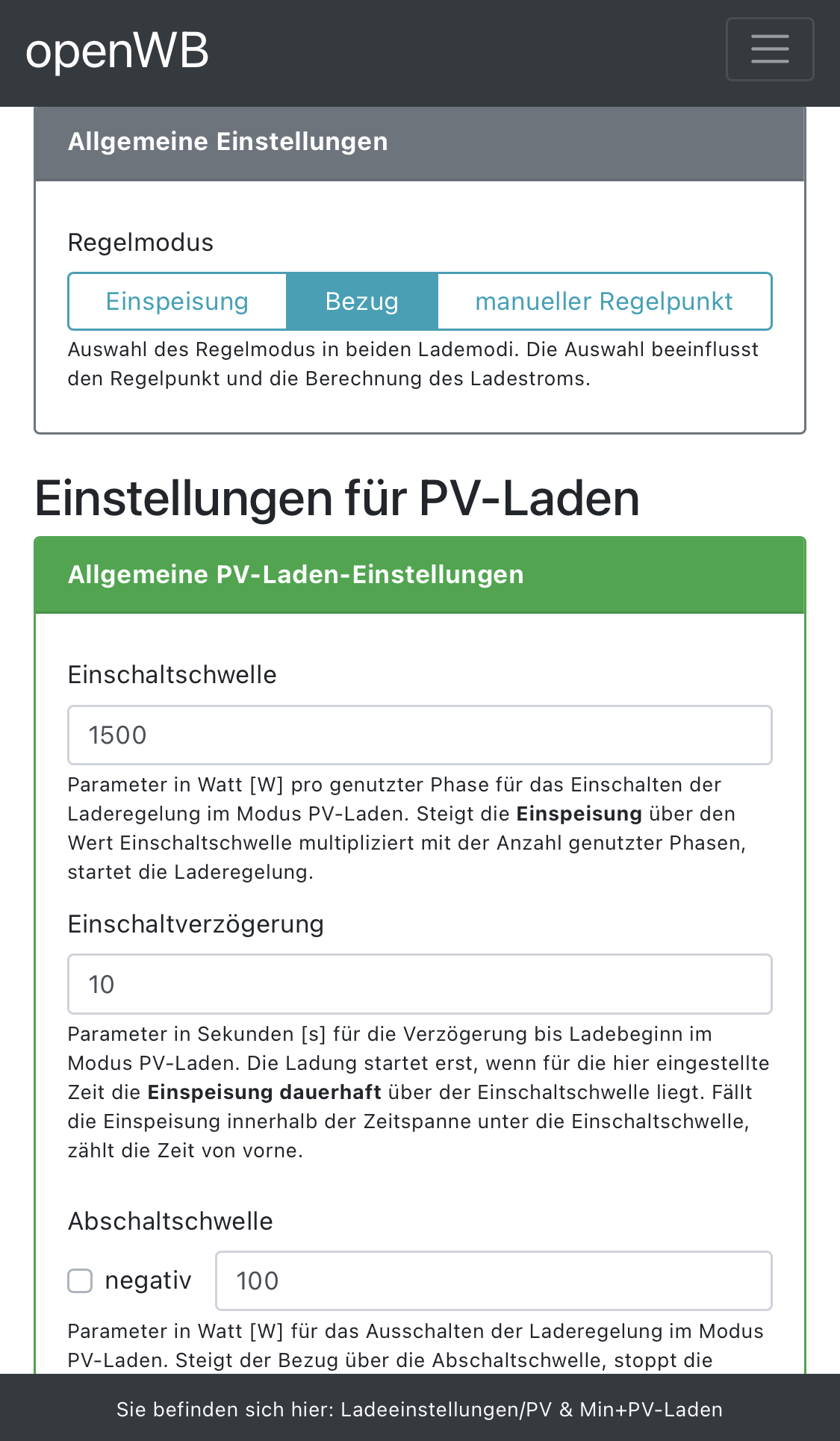

Hier noch meine Grundkonfig., Regelmodus ist Einspeisung:

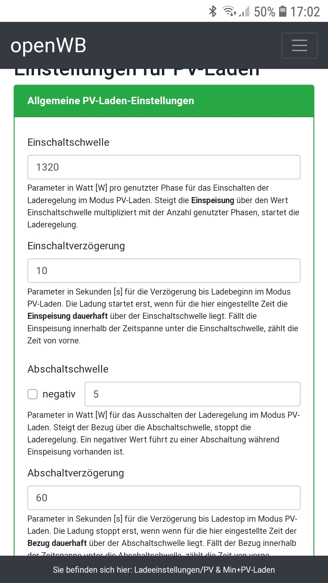

Ich habe doch fast die gleichen Einstellungen wie Du. Ich habe nur die Schwelle noch tiefer gesetzt (100 statt 5 Watt), in der Hoffnung so innerhalb der PV-Leistung zu bleiben.

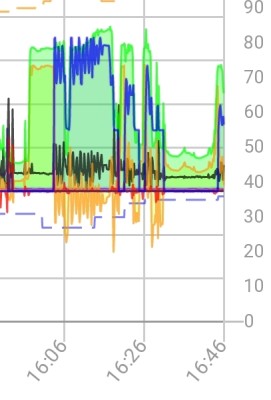

Einen Tipp habe ich auch für Dich: Es sieht aus, als wenn sich Deine Ladekurve einschwingt. Setze mal den Regelintervall auf langsam, dann passiert das nicht mehr. Oder installiere die nightly, da ist das wohl behoben.
Noch eine ergänzende Information: Es ist eine zweite openWB an der das Auto häng, die als zweiter Ladepunkt eingerichtet ist.

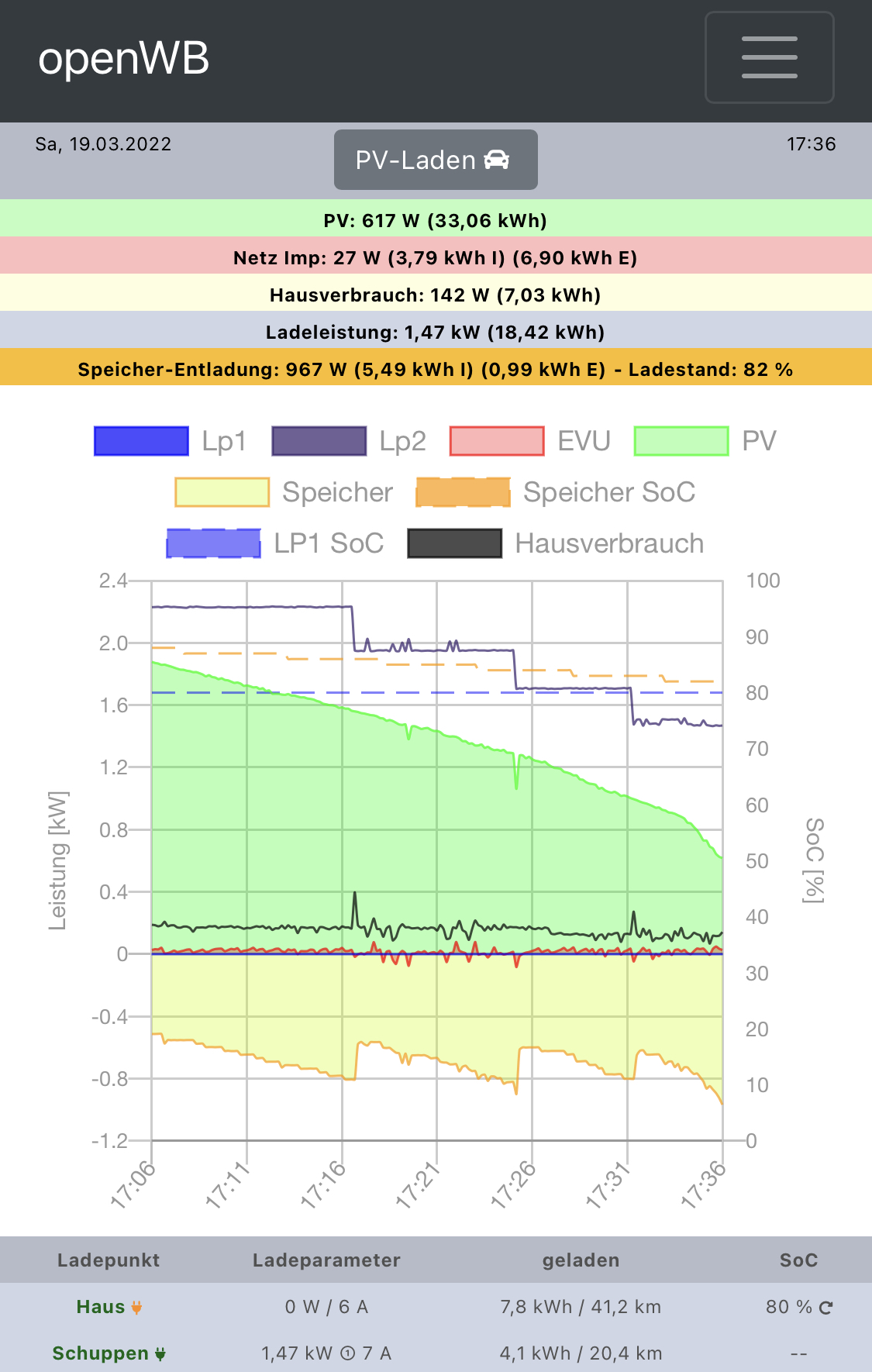

Hier sieht man noch deutlicher die falsch laufende Steuerung:

Dein Tipp ist vermutlich die Lösung, denn genau der dort eingestellte Wert 600Watt, war das was aus dem Akku gesaugt wurde!
Das wäre dann in meinen Augen ein Bug, wenn das die Lösung ist. Ich hatte das ja abgeschaltet und das Feld war ausgeblendet.
