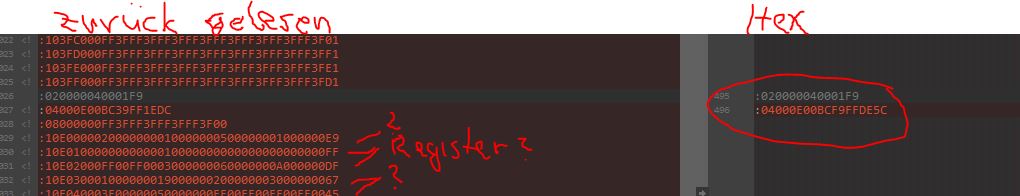

Den Beitrag kenne ich. VielenDank. An dem habe ich mich orientiert. Auch bzgl. Neuprogrammierung der zurück gesetzten Adressen. Ich habe auch jedes Mal das geschriebene zurück gelesen, exportiert, und mit dem Original ein Filecompare durchgeführt. Aufgefallen ist mir hierbei, dass eine Zeile im Hex File anders ist als im zurück gelesenen Speicher:
Im MPLAB ist der Flashbereich von Adresse 0x0000 bis 0x0FFF definiert. Im Hexfile ist aber noch eine Zeile ab der Adresse 0x10000 aufgeführt, die natürlich nicht berücksichtigt wird. Was hat diese zu bedeuten?
Im Nachgang scheinen dann vermutlich EEPROM Daten zu kommen. Unter anderem die Registerbereiche 1000 und 2000
Re: Dioden Check Error
Verfasst: Fr Sep 13, 2019 11:17 am
von aiole
EEPROM ist m.E. alles ab register 2000.
