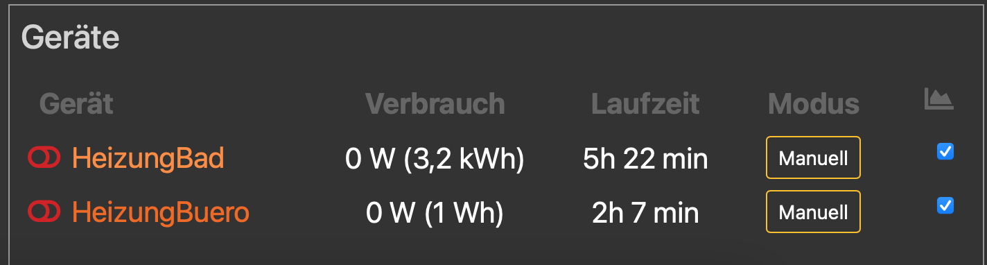

Dann willst du ja nur den Stromverbrauch mitloggen. Probier‘ mal „kein Gerät“ und trag den Shelly bei „separater Leistungsmessung“ ein.
Re: Shelly lässt sich in der Übersicht nicht manuell schalten
Dank dir. Das klappt auf jeden Fall mal.Gero hat geschrieben: Mi Sep 21, 2022 5:05 pm Dann willst du ja nur den Stromverbrauch mitloggen. Probier‘ mal „kein Gerät“ und trag den Shelly bei „separater Leistungsmessung“ ein.
Grundsätzlich hätte ich natürlich auch kein Problem gehabt, wenn ich zusätzlich per openwb schalten kann. Allerdings hindern die Systeme sich offenbar gegenseitig und das wäre für andere Mitbewohner blöd, weil die nicht auf openwb zugreifen bzw. damit nicht so klar kommen. Da wären die anderen Optionen einfacher gewesen.

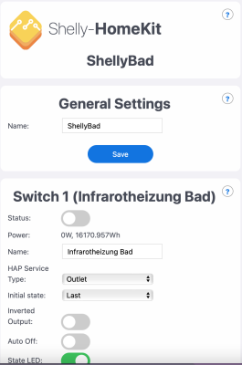

Ich hab mal noch ne Frage, ich wollte mir mittels Automation durch mein iPhone über mein Wecker die Shelly schalten, also musste ich die Shelly Plug S irgendwie in Homekit bekommen. Das geschah relativ simpel mit dieser Anleitung:
https://www.appgefahren.de/shelly-modul ... 86626.html
Das Problem dabei ist, danach funktioniert es in der openwb Darstellung gar nicht mehr. Also es wird auch kein Verbrauch angezeigt. Gibt es hier bekannte Möglichkeiten?
Mein Ziel war es ursprünglich die Shelly automatisiert zu schalten, wenn mein Wecker klingelt. Der klingelt täglich zu unterschiedlichen Zeiten, da ich Gleitzeit habe, nutze ich die Schlummerfunktion unterschiedlich lang
Deshalb wollte ich es damit verknüpfen und nicht pauschal das Gerät z.B. ab 6 Uhr einschalten, wenn ich spontan entschieden hab noch bis 7:30 Uhr liegen zu bleiben.
Hat jemand eine Idee?

Ja das verstehe ich. Ich finds halt nur schade, dass nun der Energieverbrauch der Shelly in openwb gar nicht mehr angezeigt wird.
Ich kann mir zwar per Abruf über die IP Adresse eine Oberfläche des geflashten Shellys ansehen, da steht aktuelle Leistung und Energieverbrauch. Aber hätte das der Vollständigkeit halber gerne in den openwb Grafiken drin gehabt.

Definier mal Kein Gerät und seperate Leistungsmessung. Dann sollte die aktuelle Leistungsaufnahme angezeigt werden.
