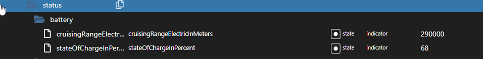

Könnte man diesen Wert nicht genauso wie den SoC auch "rückwärts" an die openWB übergeben?
Ich verwende z.B. ioBroker mit dem entsprechenden Adapter für mein Fahrzeug. Den SoC übergeben ich ja schon via MQTT genau auf diesem Weg "rückwärts" an die openWB.
Mir Zeigt der Adapter neben dem SoC auch die Restreichweite an. Vielleicht liege ich falsch, aber kann man da nicht via 3-Satz auf die kwh/100km zurück rechnen? Die Restreichweite berechnet das Auto ja anhand seiner Verbrauchsdaten selber.
Also Restreichweite (290 km) / SoC (68%) = Kilometer pro Prozent Soc (4,26 km) --------- Fahrzeug Netto Akku Kappazität (77 kwh = 100%) / 4,26 km = 18,07 kwh/100km. Liege ich mit dem Rechenweg ggf. falsch?
