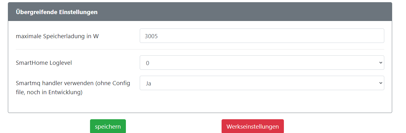

Wie kann ich den unter openWB 1.9 aktivieren ?
Unter Smarthome 2.0 Einstellungen hat es unten einen neuen generellen Parameter:
Standardmässig wird der bestehenden Smarthomehandler verwendet.
Wenn ich hier den Smarthomehandler MQ auswähle, wird nach dem Start von openWB spätestens nach 5 Minuten der bestehende Smarthomehandler beendet und der Smarthomehandler MQ gestartet. Ich kann im laufende Betrieb hin und her wechseln. Jeweils nach spätestens 5 Minuten wird der laufende Smarthomehandler beenden und der neue gestartet. (jeweils um 00, 05, 10,15, .... Minuten)

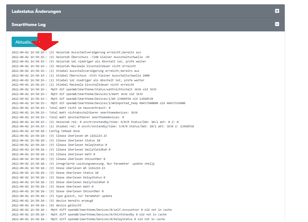

- Das Smarthomelog hat einen Bindestrich mehr :) (um es von bisherigen Smarthomelog zu unterscheiden) und logt zum momentanen Zeitpunkt etwas mehr Trace messages.
Es werden etwas weniger gebrauch von der Ramdisk gemacht, sonst sollte sich Smarthome MQ gleich Verhalten wie der bisherige Smarthomehandler.
