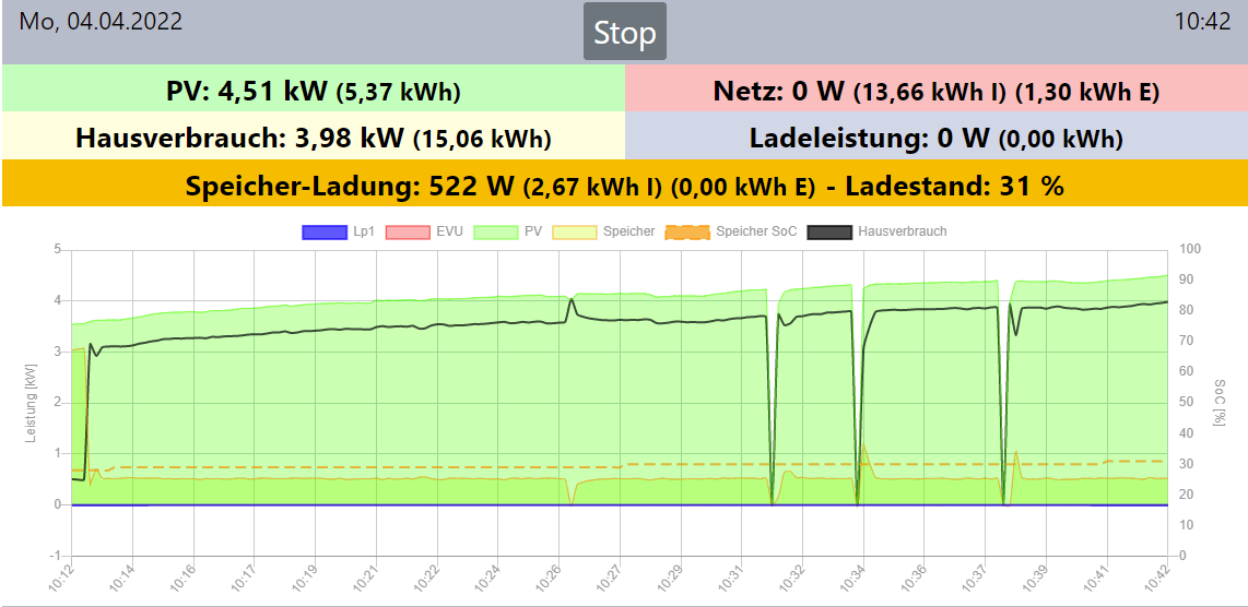

ich habe eine openWB series2 (noch nicht in Verwendung) in Zusammenhang mit einem Fronius Symo Hybrid WR und Hausspeicher. Auf der Statusseite der openWB ist jedoch der aktuelle Wert "Netz" immer 0, auch wenn eingespeist oder vom Netz bezogen wird. Die in Klammern dahinter aufgeführten Summen stimmen jedoch.
Das ist ein aktueller Screenshot vom Dashboard: Die Laderate der Batterie ist momentan auf 500W gedeckelt (Wert stimmt), die PV produziert 4,5kW (stimmt auch), aber Netz ist 0W (müssten aber rund 3,5kW sein). Die Einspeiseleistung wird nun dem Hausverbrauch zugeschrieben, der deswegen momentan statt 480W auf 3,98kW steht.
Die Modulkonfigurationen EVU und PV sind hier zu sehen: Ich habe allerdings schon verschiedene Einstellungen ausprobiert, führt alles zum selben Ergebnis. Aktuelle Firmware auf dem WR ist drauf (1.21.4-1), auf openWB auch die aktuelle Stable (19.244).
Eben habe ich dann gesehen, dass es ein Update gibt (1.9.262), das habe ich durchgeführt, jetzt wird nur noch die Speicherladung angezeigt (um diese Uhrzeit bei 1,5kW)
. Habe auch die Fronius Konfiguration neu durchgeführt, selbes Ergebnis. Hier der aktuelle Screenshot kurz nach dem Update:
Eine Idee?
