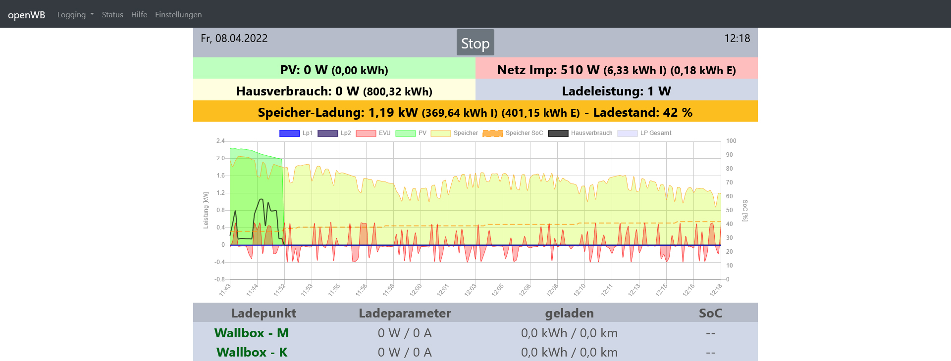

bei mir wird die PV-Leistung des WR von Solaredge nicht angezeigt. Vielleicht kann mir ja jemand weiterhelfen, warum das der Fall ist.
Hier zu meinen Anlagendaten:
openWB Version: 1.9.263
openWB Variante: series1/2
Python 3.5.3
Browser Cache gelöscht: nein
Welches Theme: standard
Je nach Problem:
Welches PV Modul: SolarEdge WR
Welcher Wechselrichter: solaredge SE9K
Welches EVU Modul: Sonnen eco
Welches Speichermodul: Sonnen eco, JSON-API (z.B. eco8)
Stelle ich das PV Modul auf "Sonnen Eco" um, wird die PV-Leistung und der Hausverbrauch wieder angezeigt. In früheren Versionen ist das anscheinend nicht aufgefallen, da obwohl der Solaredge WR angegeben war (Ip wurde eingetragen) trotzdem auf den Sonnen eco 8 zugegriffen wurde.

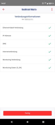

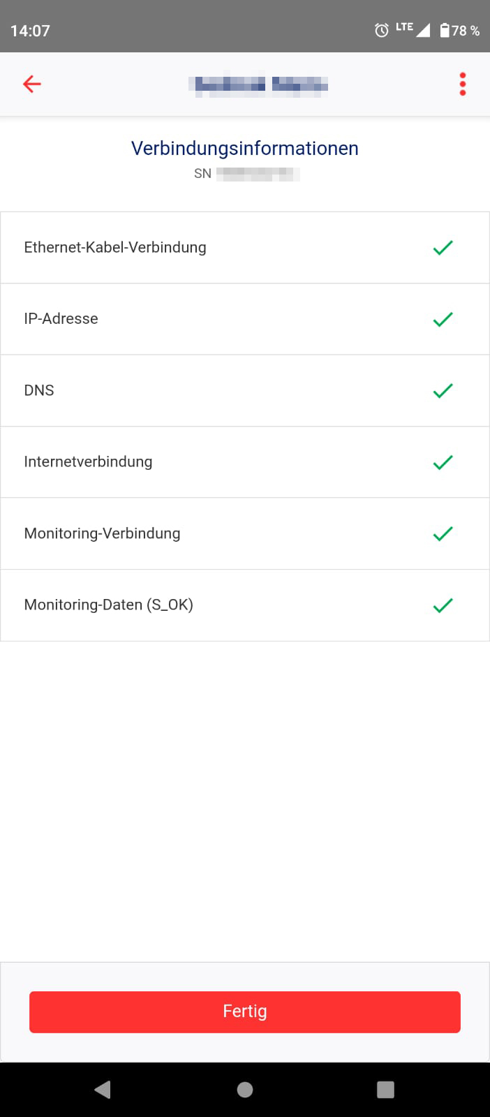

Der WR ist per Lan angebunden, so wie alle meine Geräte (Solaredge WR, Sonnen Akku, openWB).
