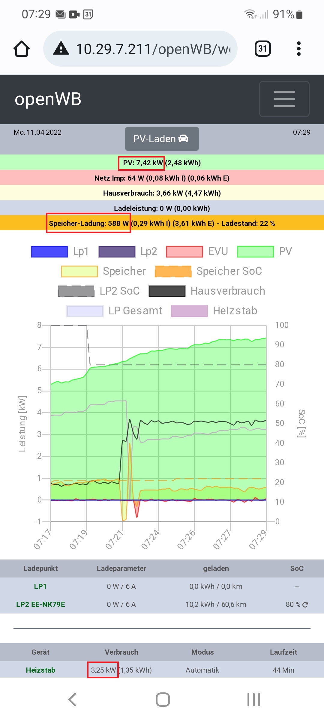

Leider wird aber der Heizstab angesteuert statt der Speicher (siehe unten), "manchmal" bekommt der Speicher aber auch ein paar Watt Ladung ab, manchmal aber auch nichts. Manchmal auch mehr Speicherladung statt Heizstab.
Die Logik dahinter konnte ich noch nicht erkennen.
Was muss ich einstellen, damit o.g. Logik funktioniert?
Software ist die 1.9.262
Danke und Gruss
Steffen
Das Problem:
Übersicht
Übersicht

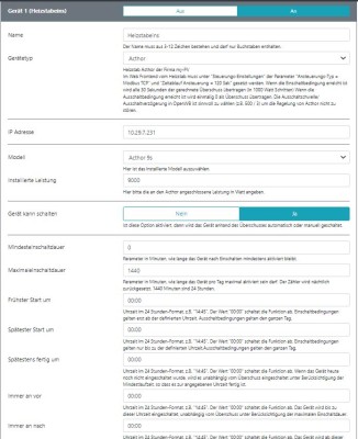

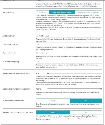

Hier meine aktuelle config:
Heizstab config Teil 1
Heizstab config  Teil 2

Pv oder min + pv einstellen.
Beim Heizstab Auschaltschwelle anpassen.
Speicherbeobachten beim Einschalten auf 95 %
maximale Speicherladung in W mit der Maximalen Speicherladeleistung Parametrisieren.
