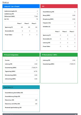

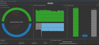

seit gestern läuft openWB (1.9.263) auf einem Raspberry Pi3 B.
Im Zusammenspiel mit einem go-e Charger (V3 mit Firmware 053.1, 3-Phasig angeschlossen, in der App auf 1-phasig eingestellt), einem Powerfox Poweropti (Firmware 2.01.24) und einer PV-Anlage SMA Sunny Boy 4000TL-21 (5,1 kWp) möchte ich den PV Überschuss (möglichst wenig / ohne Netzbezug) in einem Opel Corsa-e nutzen. Aber soweit ich die Web UI verstehe, habe ich Netzbezug.
Bei den Einstellungen fühle ich mich (noch) überfordert und bin mir ziemlich sicher / ich vermute, das ich hier etwas falsches konfiguriert habe.
Ich habe mit try & error einiges ausprobiert, habe div. Info's gefunden und trete trotzdem auf der Stelle ...
Die Einstellungen zum Powerfox habe ich mehrfach kontrolliert, trotzdem ist im Status nix zu sehen.
Ich hoffe, dass ich hier im richtigen Bereich bin und mir jemand auf die Sprünge hilft
und sagt, an welchen Schrauben ich drehen muss, Danke.
