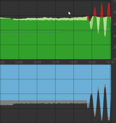

ich hatte heute schon zum zweiten Mal den Fall, dass das PV-geführte Laden erst super funktioniert und sich dann plötzlich aufschaukelt:
Was kann ich dagegen tun? Warum macht die Regelung plötzlich so große Schritte?
Viele Grüße, Eckhard

Ich habe das Gefühl, die Regelung greift doppelt ein. Der Ladelog zeigt nichts auffälliges an:
2022-04-13 13:48:48: PID: 4311: alle Ladepunkte, Lademodus Min und PV. Ändere Ladeleistung auf 14 Ampere (LV0)
2022-04-13 13:48:28: PID: 2918: alle Ladepunkte, Lademodus Min und PV. Ändere Ladeleistung auf 13 Ampere (LV0)
2022-04-13 13:48:08: PID: 1450: alle Ladepunkte, Lademodus Min und PV. Ändere Ladeleistung auf 11 Ampere (LV0)
2022-04-13 13:47:48: PID: 32434: alle Ladepunkte, Lademodus Min und PV. Ändere Ladeleistung auf 9 Ampere (LV0)
2022-04-13 13:47:08: PID: 29632: alle Ladepunkte, Lademodus Min und PV. Ändere Ladeleistung auf 8 Ampere (LV0)
2022-04-13 13:46:48: PID: 28203: alle Ladepunkte, Lademodus Min und PV. Ändere Ladeleistung auf 9 Ampere (LV0)
2022-04-13 13:46:27: PID: 26809: alle Ladepunkte, Lademodus Min und PV. Ändere Ladeleistung auf 10 Ampere (LV0)
2022-04-13 13:46:07: PID: 25404: alle Ladepunkte, Lademodus Min und PV. Ändere Ladeleistung auf 11 Ampere (LV0)
2022-04-13 13:45:49: PID: 23968: alle Ladepunkte, Lademodus Min und PV. Ändere Ladeleistung auf 12 Ampere (LV0)
2022-04-13 13:45:08: PID: 20919: alle Ladepunkte, Lademodus Min und PV. Ändere Ladeleistung auf 13 Ampere (LV0)

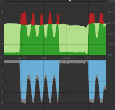

Ich verstehe gar nichts mehr: Sobald ich Min-PV-Laden starte, schaukelt es zwischen Min und Max:
