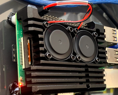

Bau einen Kühler drauf.... gibts beim Ali in China für 10€gpr hat geschrieben: Sa Apr 30, 2022 6:07 am Gibts eine Empfehlung ab welchem Temperaturbereich ich da ein hässliches Brett davor bauen sollte?

Ich rate dringend davon ab Umbaumaßnahmen durchzuführen.

Ich bin auch kein Fan von aktiven RPi-Kühlern. Das ist kein RPi4, der schnell mal überhitzt. Gerade deshalb wird der RPi3(+) verwendet.ftd hat geschrieben: Sa Apr 30, 2022 7:03 am Bau einen Kühler drauf.... gibts beim Ali in China für 10€
Wer etwas Kühlungs-Tuning betreiben möchte, dem empfehle ich passive Alu-Kühlkörper. Diese sind auch fast immer mit dem addon kompatibel.
https://www.ebay.de/sch/i.html?_from=R4 ... r&_sacat=0
Kritisch für den RPi ist alles unter +80°C nicht. +60...+70°C sind kein Problem.
