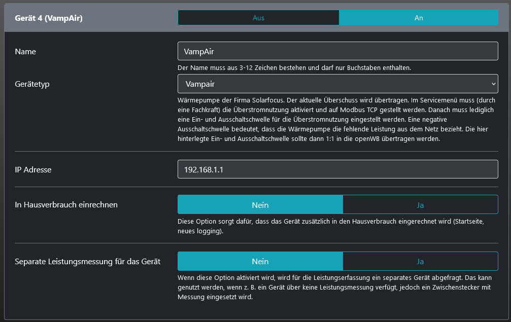

Kann es sein, dass das Menü "Gerät kann schalten" fehlt oder mache ich da etwas falsch?

Re: Solarfocus VampAir einbinden
Ups da muss ich schauen da ihab ich glaub bei meiner Einlieferung was falsch gemacht.Du solltest aber zumindest die aktuelle Leistungsaufnahme sehen.

Must warten bis der PR drin ist:
https://github.com/snaptec/openWB/pull/2185

okaegi hat geschrieben: Fr Mai 06, 2022 2:52 pm Ups da muss ich schauen da ihab ich glaub bei meiner Einlieferung was falsch gemacht.Du solltest aber zumindest die aktuelle Leistungsaufnahme sehen.
Ja, die wird korrekt angezeigt.
Pr ist drin, du solltest nun auf die neuste nightly gehen und dann kannst du testen.
