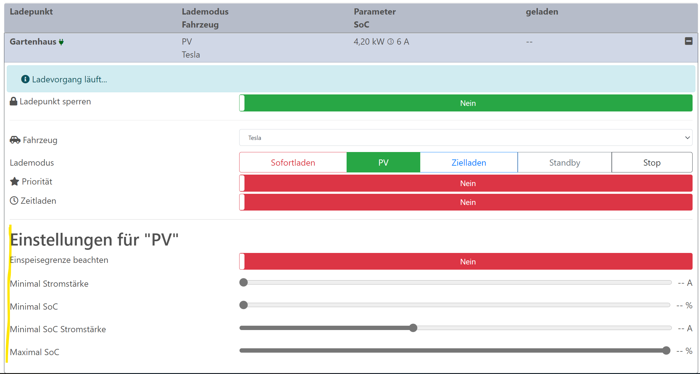

Einen Teil davon gibts in der 2.0er, hier mal ein Screenshot der aktuellen Alpha2:
