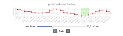

Ich würde gerne die Funktion Preisbasiertes Laden auch in der SmartHome Umgebung nutzen, um bei negativem Strompreis den Heizstab einzuschalten. Ist das irgendwie möglich?

Vielleicht muss ich hier ein bisschen mehr erklären. Ich bin Awattar-Kunde und habe dementsprechend einen Zähler der Sekündlich meinen Strombezug meldet. Der Tarif Hourly-Cap richtet sich nach dem Börsenpreis an der Strombörse. In Starkwindphasen sinkt dieser bis auf 0 Cent ab, wie zB Ende Februar. Das Preisbasierte Laden der Autos über OpenWB funktioniert super und ich hatte die Idee, in Solchen Phasen zusätzliche Verbraucher zb. die Wärmepumpe zur Brauchwassererwärmung oder eine Temperaturerhöhung des Heizwassers zu schalten. Da diese Funktion zum Laden ja schon vorhanden ist, kann man diese nicht auch im SmartHome-Bereich nutzen?

Genau wie beim Laden auch. Über Avatar wird der Preis der nächsten 24 Stunden eingelesen und ich kann über den Schieberegler die Preisspanne einstellen. z.B. unter 3 Cent. Die Zeiten werden dann Grün angezeigt.
