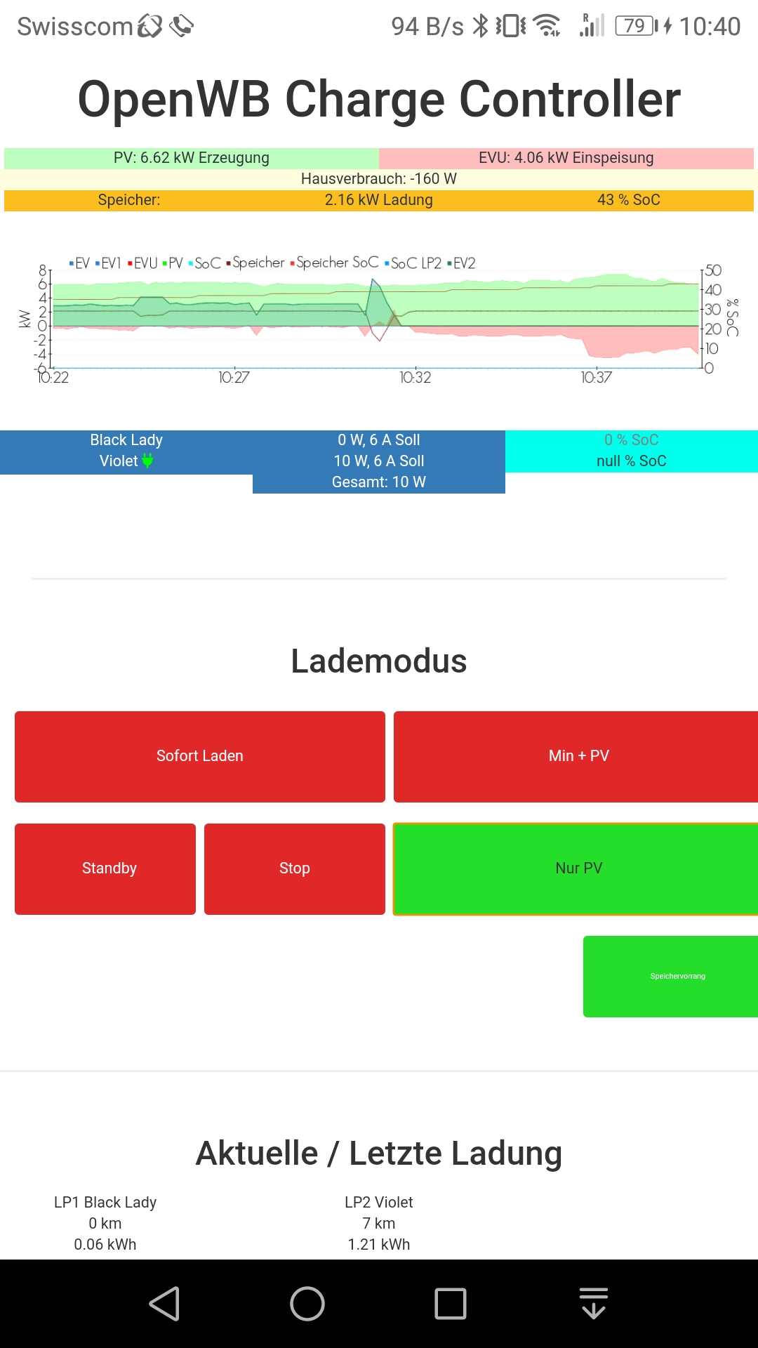

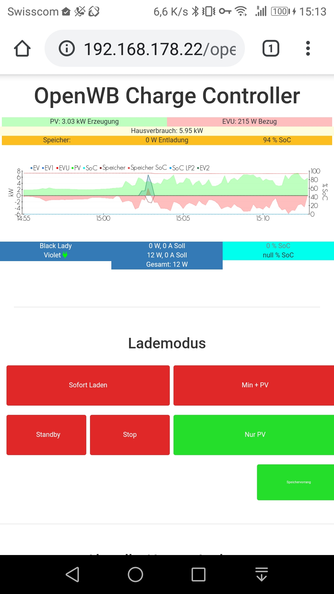

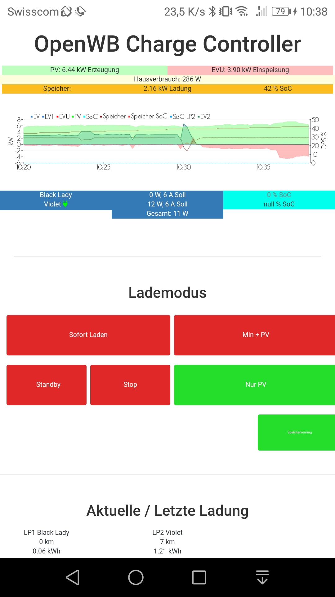

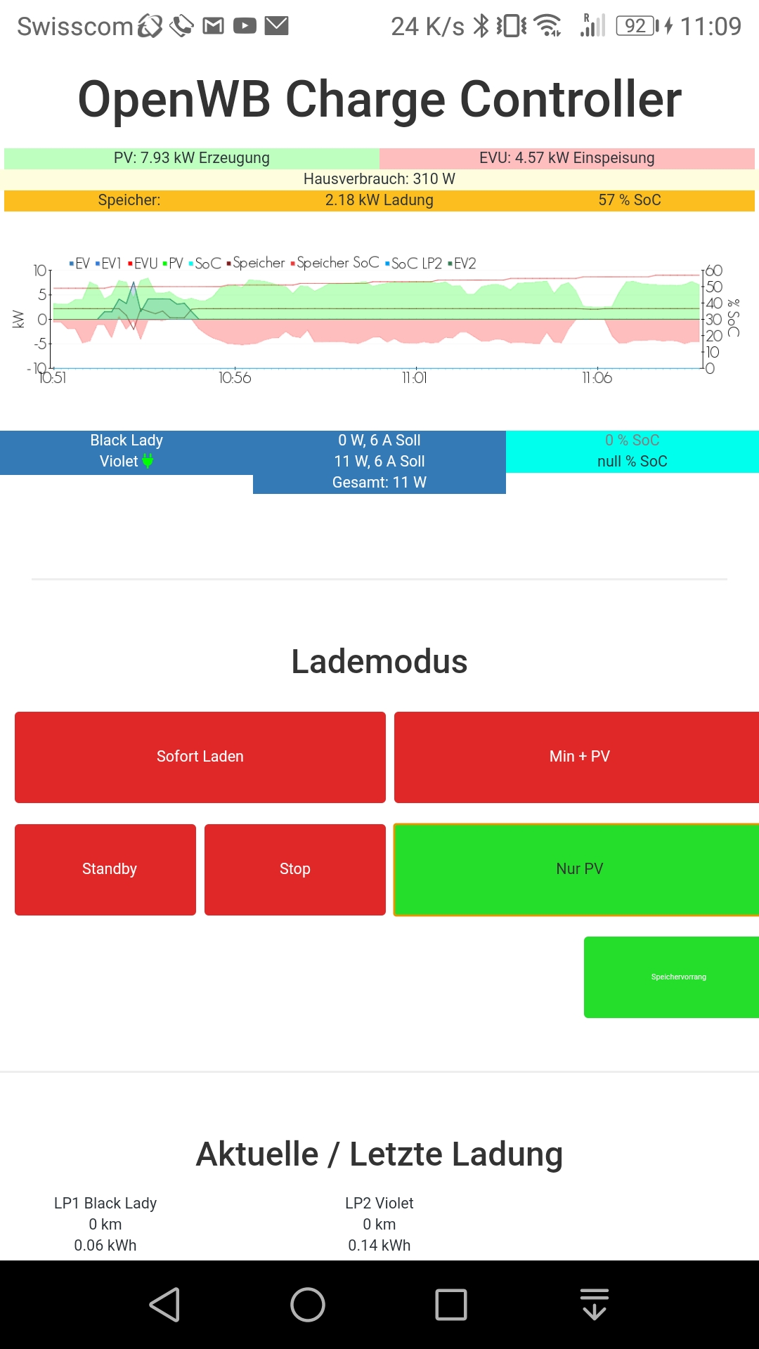

Guten Morgen
Genau das Problem habe ich am WE mit unserer ZOE ebenfalls feststellen müssen (siehe angehängte Screenshots), allerdings habe ich die addon-Platine mit bestellt.
Das Laden startet erst wieder, wenn ich kurz eine andere Aktion (z.B. Stop) anwähle.

von openWB
Bei der Zoe muss die Minimalstromstärke auf mindestens 7A, bei manchen 8A bis 12A gestellt werden.
Sonst passiert auch obiges.

Verfasst: Mo Sep 30, 2019 6:55 am
von openWB
Ca. drei Optionen weiter oben ist die Einstellung dafür.
Minimalstromstärke fuer den Nur PV Laden Modus LP1:
Minimalstromstärke fuer den Nur PV Laden Modus LP2:

Verfasst: Di Okt 01, 2019 8:23 am
von Kaubacke
Guten Morgen
@snaptec
Bei 8 A für LP2 funktioniert es - herzlichen Dank für Deine schnelle Hilfe - Du bist echt klasse! :D
