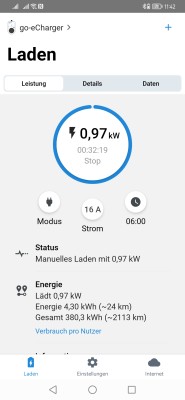

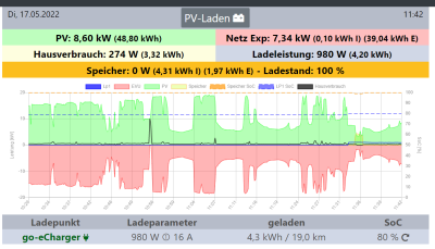

ich beobachte ein merkwürdiges Phänomen, dass ich mir nicht erklären kann. Ich habe einen VW ID.3, einen go-eCharger (V3) und openWB auf einem Pi. Vorhin habe ich per "PV Laden" auf den im ID.3 festgelegten Max SoC von 80 % geladen, danach stoppte das Laden automatisch.
Ich habe nun gerade zufällig in die go-e App geschaut und gesehen, dass der Wagen angeblich mit mit knapp 1 kW lädt. Was aus meiner Sicht gar nicht sein kann, da 1 phasig 6 Ampere = 1,3 kW?

Und aus openWB:
Hat jemand eine Erklärung? In der We Connect ID App wird mir kein Ladevorgang angezeigt, dort steht weiterhin 80 % und "Ladestand halten". Es wird laut App aber nicht geladen.

Zumindest die 6A ~ 1,3kW kann man erklären. Die 6A ist der maximal erlaubte Ladestrom welche die Wallbox dem Auto vorgibt. Es steht dem Auto natürlich frei weniger zu nehmen, z.b. so wie Du das hier siehst.
Das erklärt aber noch nicht warum das so ist, das liegt am Auto, irgendetwas läuft/passiert dort noch.
