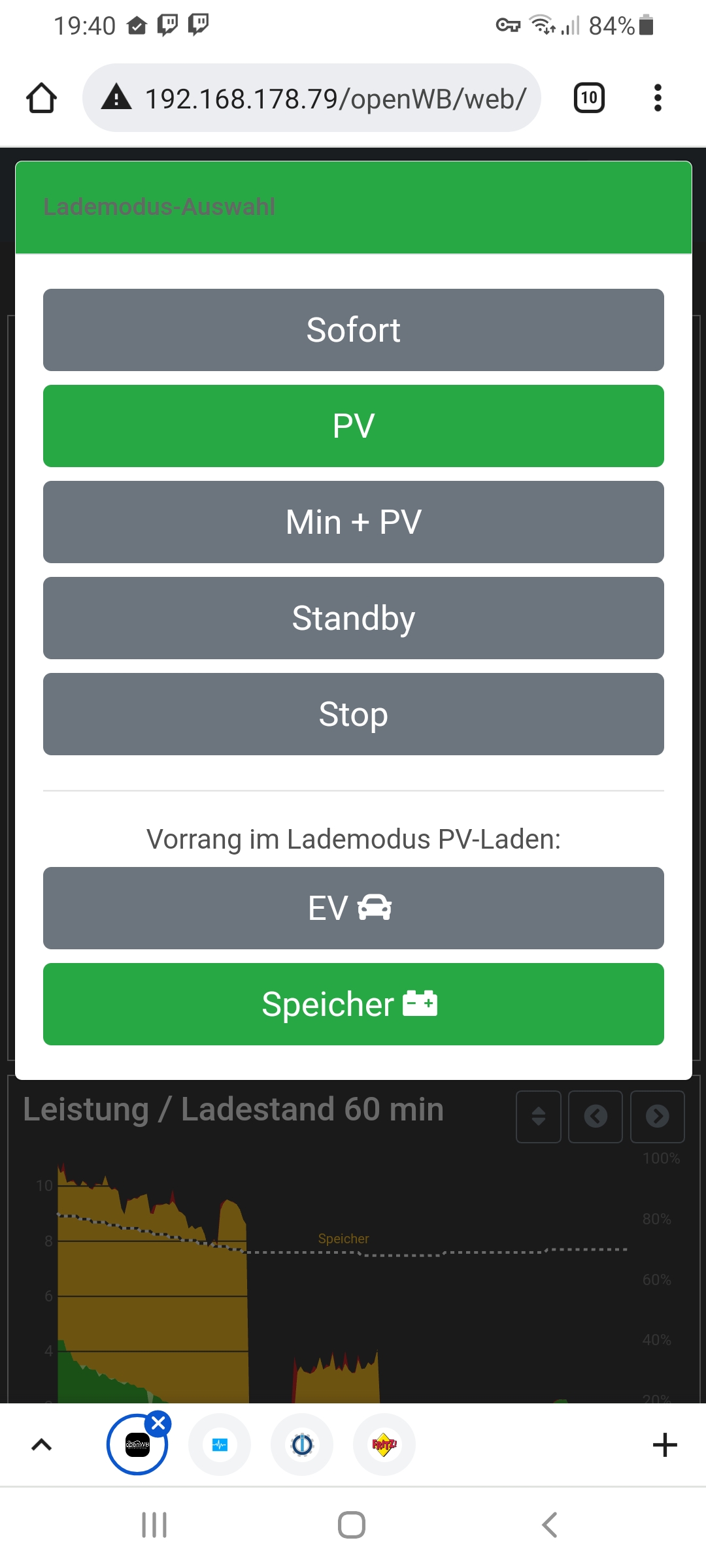

Das geht einfach bei der Lademodiauswahl. Dort kannst du dein EV ElectricVehicle oder dein Hausspeicher bevorzugen. Wenn du den Hausspeicher priorisierst, keinen Mindestladestand vom EV konfiguriert hast und auch die Daten vom WR korrekt sind, wird im "normalen" PV-Modus der Speicher nicht entladen.spooky82 hat geschrieben: Sa Mai 21, 2022 5:57 pm Was muss ich bei der Einrichtung der WB wo einrichten, damit ich PV Überschuss laden kann und dass beim Laden generell der Hausspeicher nicht entladen wird?

MSPtrs hat geschrieben: Do Mai 26, 2022 6:11 amDas geht einfach bei der Lademodiauswahl. Dort kannst du dein EV ElectricVehicle oder dein Hausspeicher bevorzugen. Wenn du den Hausspeicher priorisierst, keinen Mindestladestand vom EV konfiguriert hast und auch die Daten vom WR korrekt sind, wird im "normalen" PV-Modus der Speicher nicht entladen.spooky82 hat geschrieben: Sa Mai 21, 2022 5:57 pm Was muss ich bei der Einrichtung der WB wo einrichten, damit ich PV Überschuss laden kann und dass beim Laden generell der Hausspeicher nicht entladen wird?
Ich habe nun keinen mindest SOC des EV eingestellt, erlaubte Speicherentladung auf 50W, und trotzdem wird der Speicher bei nur PV entladen mit ca. 1kW.
Woran könnte es denn liegen?

Kann eigentlich nur daran liegen, dass der Vorrang auf EV gestellt ist und nicht auf Speicher.
Sonst fällt mir nichts ein, dann ist das wohl das beste wenns danach nicht funktioniert, den Support kontaktieren und ein Ticket ziehen.

Danke - daran lag es offenbar.MSPtrs hat geschrieben: Do Mai 26, 2022 5:44 pm Kann eigentlich nur daran liegen, dass der Vorrang auf EV gestellt ist und nicht auf Speicher.
Über eine Rückmeldung ob das der Fehler war, würde ich mich trotzdem freuen![]()
Ich verstehe das aber nicht - denn ich habe ja keine Entladung erlaubt
Ich muss mich glaube ich etwas besser mit den Konfigurationsmöglichkeiten der OpenWB befassen und meine Erfahrungen sammeln.
