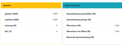

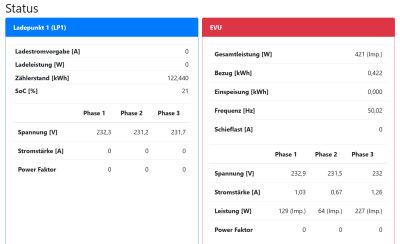

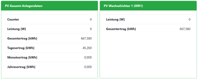

ich habe ein Problem mit der Berechnung des Hausverbrauches und komme nicht weiter. Folgende Modul - Konfiguration:
PV: Fronius Wechselrichter
EVU: MQTT über IOBroker-Client. Dieser zieht sich die Daten über das SENEC-Plugin aus einem Senec Speicher V2.1
PKW: Teslar Model 3 über API verbunden
Batteriespeicher: MQTT über IOBroker-Client
Die Werte sehen für mich in der Status-Anzeige auch gut aus, aber der Hausverbrauch "hängt" bei 1000Watt und ich verstehe nicht warum.
Habt ihr einen Tip bzw. eine Idee?
