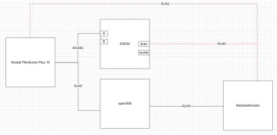

Folgende Hardware möchte ich miteinander für PV-Laden verbinden.
openWB Wallbox Series2 Plus
Kostal Plenticore Plus 10
KSEM
KSEM über RS485 mit Plenticore und Plenticore über LAN an die openWB und diese dann über LAN an den Router. Meine Frage dazu, soll auch vom Plenti und vom KSEM zum Router ein LAN gelegt werden, oder ist dies nicht nötig, bzgl. welchen Vorteil hätte es, falls es eine optionale Verbindung ist.

Die RJ45-Direktverbindung Kostal <-> openWB ist überflüssig/falsch. Alle LAN-Geräte treffen sich immer nur 1x zentral am Switch (Sternverkabelung).
Ich kenne Kostal nicht, aber m.E. reicht eine Datenverbindung des KSEM zum Kostal-WR aus. Ob die jetzt aber RS485 oder LAN ist, kann ich nicht sagen. Ob optional eine 2. geht, weiß ich leider auch nicht. Wenn ja, könnte der KSEM-Zähler für Tests o.ä. direkt ausgelesen werden.
OWB holt sich die Daten auf jeden Fall vom Kostal-WR, der sich die Zählerdaten schon selbst vom KSEM abholte (über den "Treffpunkt" Switch).

Soweit ich weiß müssen Plenticore und KSEM über RS485 verbunden werden - so ist es auf jeden Fall bei mir angeschlossen.
Zusätzlich habe ich aktuell auch das KSEM per LAN-Kabel im Netzwerk hängen (KSEM <-> Router), da meine OpenWB gerade ein Problem mit dem Auslesen der Werte direkt aus dem Plenticore hat und ich daher nicht das "Kostal Plenticore mit EM300/KSEM" (KSEM -> Plenticore -> Router -> OpenWB), sondern das "Kostal Smart Energy Meter oder TQ EM410" (KSEM -> Router -> OpenWB) Strombezugsmodul verwende.
Ist also nicht nötig, aber kann ggfs. zusätzliche Flexibilität liefern, da man direkt darauf zugreifen kann.

Plenticore Plus und KSEM werden per RS485 verbunden, falls man eine Batterie betreiben will.
Zum "weichen" Abregeln (z.B. 70% Regelung) reicht LAN (ggf. braucht man das zusätzlich zu RS485, aber da bin ich mir nicht sicher).
Ich würde das KSEM aber auf jeden Fall auch ins LAN hängen, da er nur so updatebar ist usw.

Ok - sehr gut.
Dann muss also nur die RJ45-Direktverbindung Kostal <-> openWB weg.

Und die rot gestrichelten sollten dann schwarz und durchgehend werden (also nicht nur optional).

Vielen Dank für die Antworten. Ich habe das erstmal entsprechend verkabelt. Demnächst soll der Plenti endlich von den Stadtwerken aktiv in die Einspeisung gehen, dann schaue ich mal, wie ich die Softwareeinrichtung zum Laufen bringe.
