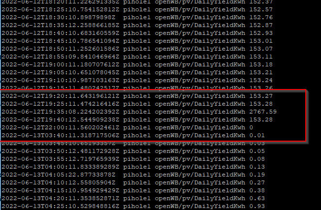

Ich bin zwar leider noch nicht dazu gekommen, näher nachzusehen, aber mir ist aufgefallen, dass es immer wieder auch andere Ausreißer aus der Speicher SoC Werte gibt.
Der Wert zu openWB/pv/DailyYieldKwh kommt alle paar Tage 1x am Tag _deutlich_ zu hoch an:

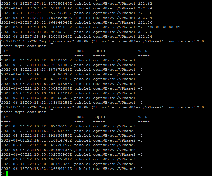

Auch openWB/evu/VPhase1 - 3 kommen regelmäßig mit einem Wert von -0 in meiner influxdb an:
Ist schon merkwürdig, dass hier mehrere Werte unterschiedlichen "Typs" betroffen sind. Hat also vermutlich weniger mit meinem Speicher zu tun.

Spannend finde ich den Wert -0.
Das müsste mir mal jemand erklären.
Hab ich übrigens auch sporadisch in meiner influxdb bei den MQTT-Werten von der openWB.
Sorry, mir ist schon klar, daß Dir das nicht weiterhilft.
