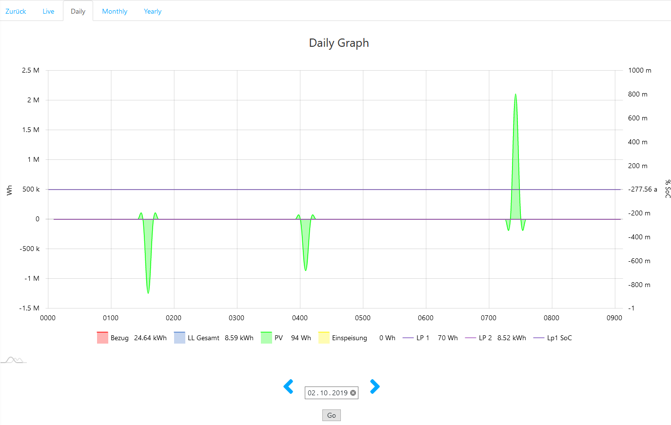

ich habe gestern den Kona angesteckt und habe "Min+PV" als Lademodus. Das hat auch super hingehauen. Hat schön langsam über die ganze Nacht mit der Mindeststromstärke von 6A den Kona gefüllt. Also so gesehen alles gut. ich wollte mir heute dazu den Graphen ansehen. Erwartet hatte ich im Grunde eine Gerade von gestern Nachmittag bis heute morgen.
Tatsächlich sieht es aber so aus:
Diese Peeks sind zwischen -1,5 und + 2 Megawatt, kann sich also nur um Ausreisser handeln. Da die Skalierung dynamisch ist, zerfräst mir das natürlich die Graphen komplett.

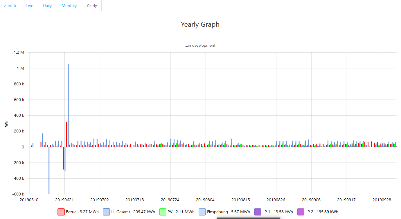

Bei weiterer Betrachtung habe ich was ähnliches im Yearly Graph gefunden. Auch da sind 6 Peeks drin die mir meine ganze Jahresübersicht "verhageln", siehe hier:
Haben das andere auch und wenn ja wie kann man die falschen Werte rausnehmen? Bei der Tagesansicht wäre mir das noch egal, aber die Jahresansicht ist so ziemlich sinnfrei.

Welches Pv Modul wird genutzt?
Die Peaks entstehen durch Fehlauslesungen. Dann wird 0 ausgelesen und danach der richtige Wert.
Meist ist ein instabiles Netz dafür verantwortlich.
Die Daten können händisch in der linux shell der openWB bearbeitet werden. Auf keinen Fall per WinSCP oder mit einem Windows editor. Das versaut im Normalfall die Codierung.

Hm, sma ist eigentlich robust und zuverlässig.
Anders können diese peaks aber nicht entstehen.
Ja, vim ist gut
/var/www/html/openWB/web/logging/data/
Da wirst du fündig
Ja, vim ist gut
Da wirst du fündig
Re: Seltsamer Daily Graph / Yearly Graph
Hallo!
Ja, gefunden und soweit geklappt.
Muß ich nach dem Korrigieren der daily csv Dateien das Berechnen der monthly nochmal irgdendwie triggern mit einem Script oder kommt da ein Cronjob irgendwann vorbei?
Die yearly Anzeige wird eh on the fly aus den monthly gemacht. Korrekt?
Peter
Der cronjob "war schon da", sprich das müsstest händisch im data/monthy/ anpassen.
