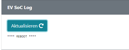

Habe eben auf die 1.9.270 nightly updated.
Der SoC meines Teslas wird scheinbar noch ausgelesen (wird angezeigt), aber das Log bleibt leer:
2022-06-14 07_34_09-openWB Status and 4 more pages - Work - Microsoft​ Edge Beta.png
2022-06-14 07_34_09-openWB Status and 4 more pages - Work - Microsoft​ Edge Beta.png (2.88 KiB) 2450 mal betrachtet
Beiträge: 4360
Has thanked: 28 times
Been thanked: 202 times
Re: Rückmeldungen Beta 1.9.269
Was sollte denn da stehen? Ohne aktivierten Debug Mode kommen dort nur noch Fehler rein.
