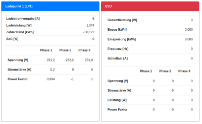

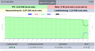

Hausverbrauch und Netzimport/-export stimmen nicht in der oWB Anzeige (UI). Vielleicht ist mein Verständnis auch falsch.
oWB Anzeige: Der Hausverbrauch entspricht genau der PV. Netz Import und Export sind 0, obwohl laut SMA Sunny Portal jede Menge exportiert wird.
Folge davon ist vermutlich auch, dass die oWB das Auto zwar lädt, aber unabhängig ob NurPV oder Min+PV. Es wird einfach mit Mindestparameter geladen.
Normaler Hausverbrauch ist ca. 480-500W. Ab 17:54h wurde das Auto geladen. Ca. 2,3 kW werden jetzt eingespeist (Screenshot SMA).

Laut oWB sinkt der Hausvverbrauch mit Ladestart. Faktisch wird nur weniger eingespeist.
- oWB
- Status LP/EVU

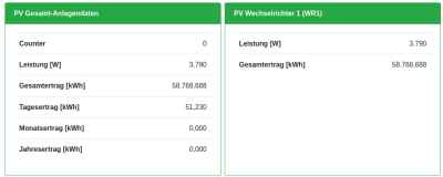

- Status PV/WR

Du bekommst keine Daten vom SMA HomeManager, die EVU Karte ist komplett auf Null. Hast Du ein HomeManager 2.0? Falls ja, ruf' den mal im Browser auf und trag' die IP der openWB für die 'direkte Kommunikation' mit ein, alternativ könnte das auch im SunnyPortal gehen. Das wäre die einfachste Option warum Du keine Daten vom SHM erhälst.

Im WR ist der Parameter "Status des MFR bei Steuerung über Kommunikation"=AUS
Vermutlich in diesem Zusammenhang zeigt der Sunny Explorer für den WR (Bereich Externe Kommunikation) WebConnect =AUS

Ah der SHM1.0, den habe ich auch. Welchen Zähler hast Du am SHM1.0 angeschlossen, gibts noch ein SMA EnergyMeter oder hast Du einen Zähler welcher per zusätzlichem Kabel am SHM angeschlossen ist (und somit die Daten per S0 Impuls überträgt)?
Hintergrund der Frage: Der SHM1.0 versendet leider keine EVU Daten im Netzwerk, diese muss man sich von anderer Stelle, z.b. einem EnergyMeter, holen.
