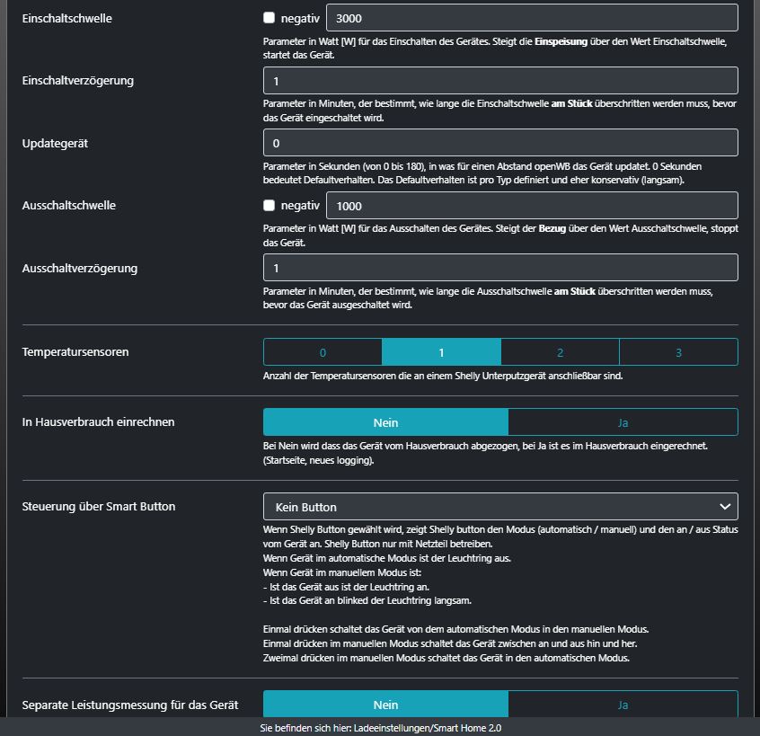

ich wollte einen Shelly 1PM mit dem Temperatur-Addon und einem DS18B20 Sensor per Smart Home 2.0 in die openWB einbinden. Ich möchte damit die Außentemperatur mitloggen und angezeigt bekommen. Leider bekomme ich aber irgendwie keine Temperaturen angezeigt.
Ich habe die aktuelle Stable drauf und der Shelly hat die aktuelle Firmware. Am Shelly ist kein Verbraucher angeschlossen - nur der Temperatursensor. Anbei meine Konfiguration:

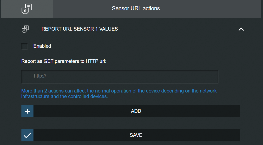

Der Shelly ist unter der angegebenen IP Adresse erreichbar. Im Shelly Web Interface wird mir auch eine "Temperature 1" angezeigt. Ich bin mir jedoch nicht sicher, ob das die Sensor Temperatur ist oder die Eigentemperatur des Shelly - gefühlt wirkt die nämlich zu hoch. Im Web Interface vom shelly kann ich noch eine Sensor URL Action aktivieren und eine Adresse eintragen. Muss ich evtl. da was machen?
Das Smarthome Log gibt irgendwie nicht viel her:

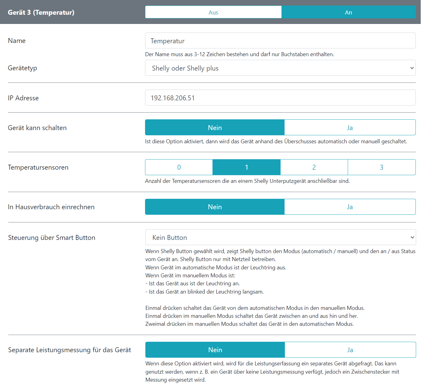

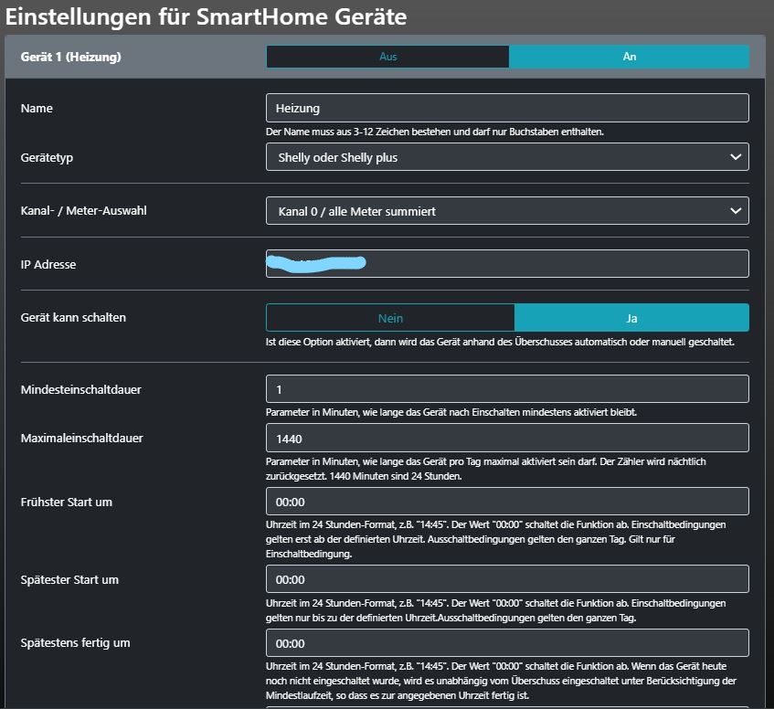

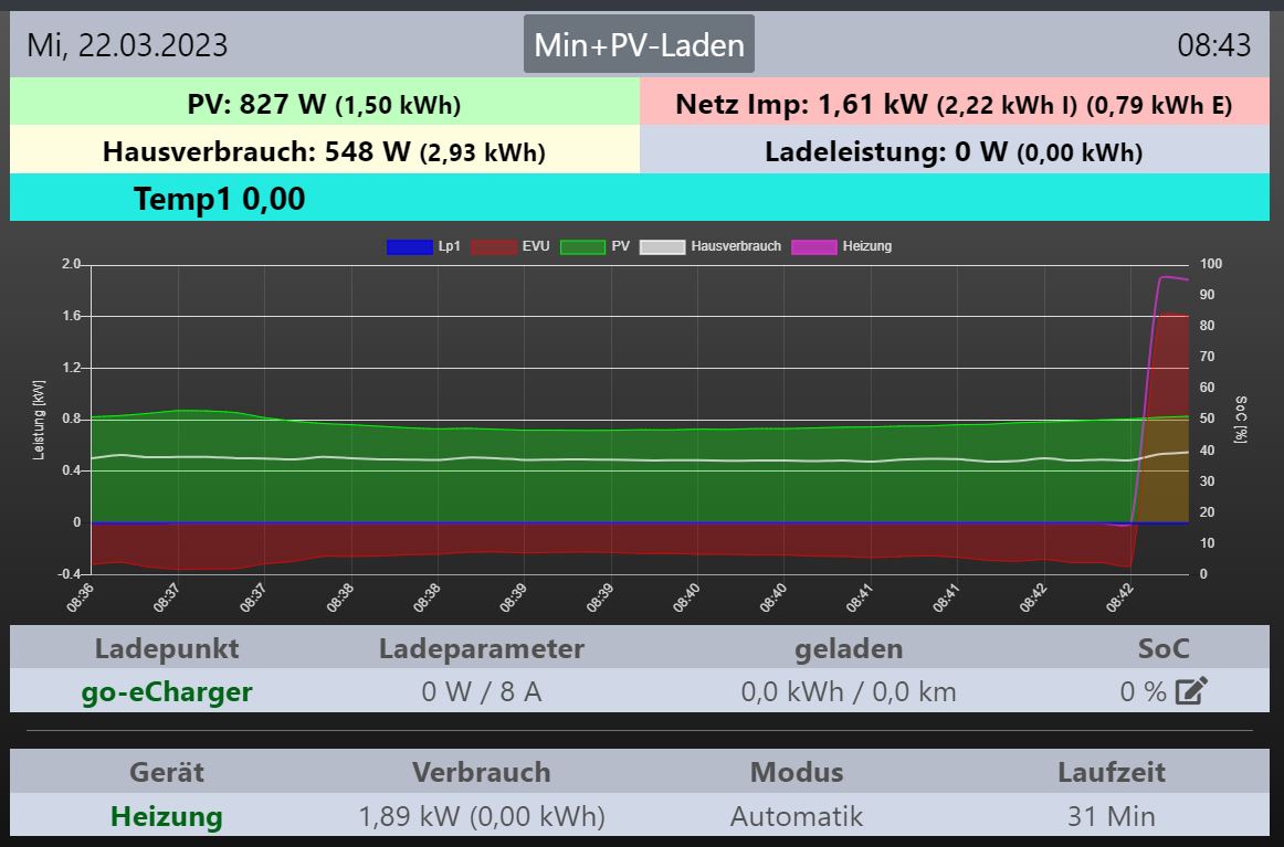

Hallo zusammen.....

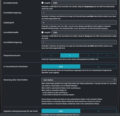

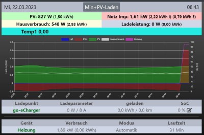

Hab mir den Tweet hier jetzt Gefühlt 100mal durchgelesen, und bekommen immer noch keinen Wert angezeigt.
- Shelly auf Position 1 in Smarthome 2.0
- Theme hin und her gewechselt
- OpenWB X mal neu gestartet.....
Leider immer noch keinen Wert der Temp. Alles schon seltsam.
In der Shelly App & Web Operfläche, wird der Wert angezeigt.
Die WB schaltet auch richtig..... Nur halt keine Temp Anzeige.
Dachte erstmal, wenn der Shelly aus ist. Aber wie man sieht, leider auch nicht der Fall....
(Hab mit dem Shelly 1PM Plus einen Heizstab für PV Überschuss geschaltet.)
Wäre super, wenn mir da einer Helfen könnte.....
ICH SAGE JETZT SCHON MAL DANKE FÜR EURE HILFE!!!!!!!!

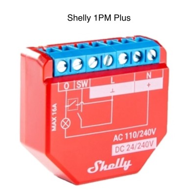

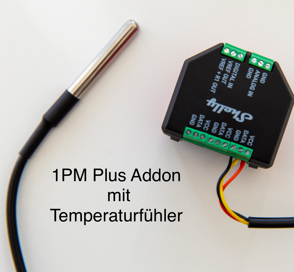

Du hast einen 1pm Plus im Einsatz?
Vermutlich liegt es daran. Mit Shelly1 und 1PM ohne Plus funktioniert es. Ich denke das wurde bisher noch nicht in den Programmen berücksichtigt. Das AddOn für die Plus Serie ist ja auch erst nachträglich raus gekommen.
Müsste sich vermutlich @Okaegi mal anschauen.

Ja, hab einen 1PM Plus mit dem neuen Addon Satz.
Okay… Das die Plus Serie noch nicht initialisiert wurden, wusste ich nicht. :idea:
