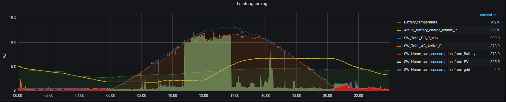

ich würde gerne die Ladeleistung über MQTT set dynamisch limitieren. Die Entscheidung dazu würde aus der SmartHome Steuerung kommen und soll beim nur PV-Laden eine bessere Lastverteilung zum Mittagshoch ermöglichen.
Momentan ist es so, dass das Laden direkt beim Einsteckjen und erreichen der Mindestleistung beginnt. Dann wird aber jegliche Überschuss ins Auto geladern, bis der gewünschte SOC erreicht ist. Das ganze sieht man im angehängten Diagramm.
Mein Ziehl ist es nun den großen Block, berechnet in der Höhe zu reduzieren und das dann in die Zeit den Mittagshochs zu legen. Für das Laden des Hausspeichers habe ich das bereits implementiert, sodass die Zeiten und alle weiteren informationen bereits vorhanden sind.
An diesem Tag würde ich dann auf 5 kW begrenzen und dan in der Zeit von 12 - 16 Uhr. Der Start des Ladens müsste dann natürlich bis 12 Uhr gestoppt werden, was ich bereits durch das setzen des Lademodus auf "Stop" machen könnte.

EDIT3 : Im Leistungs Graphen kann ich erkennen, dass es anscheinend zu dem Wechsel Verhalten Einbrüche in der WR Leistung gibt und zu diesem Zeitpunkt die mögliche Ladeleistung unter die konfigurierte 70% Leistung fällt.
